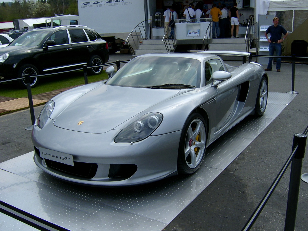

Has been je pense pas, mais toujours exclusive :) Et toujours hors de prix... En tout cas c'est toujours moins vieux que nos S ;)
A Spa en 2006 :
Modifié par Das'
Dans ce cas, j'ai encore deux photos pour toi :)

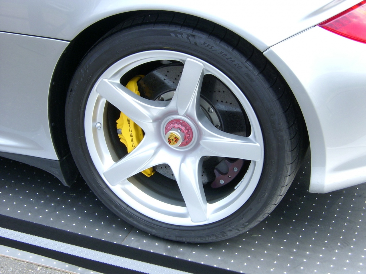

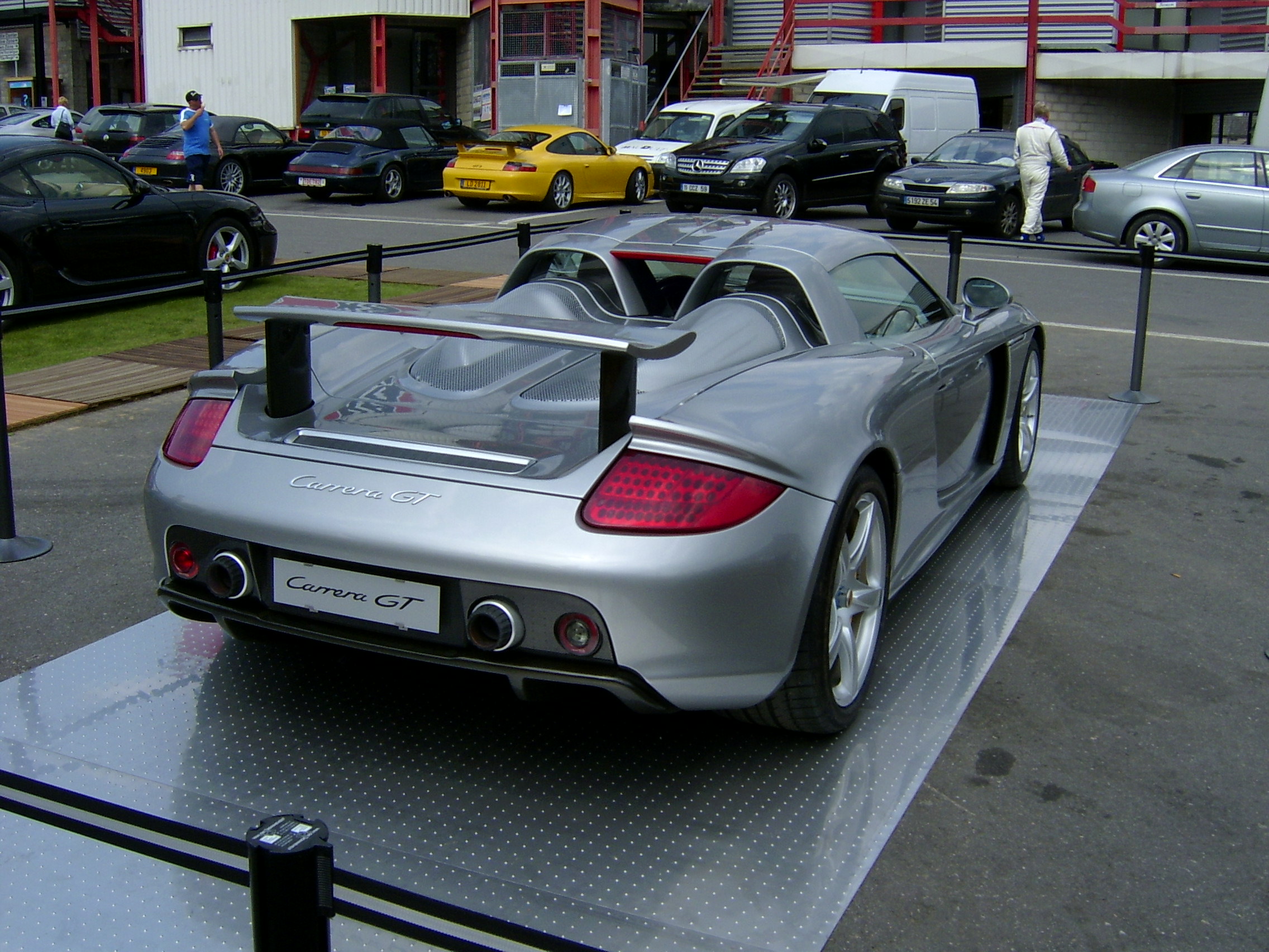

Voilà le type montage auquel je pensais pour avoir des étriers 4 pistons à l'arrière, avec un petit étrier de frein à main :
J'y avais réfléchi, mais c'est coton à faire: il faut un étrier supplémentaire, non hydraulique, la bonne longueur de câble, faire une patte pour lui, une patte pour le 4 pistons...
Pour avoir monté personnellement du Leon Cupra à l'arrière, je vous garantis 2 choses:
- il n'y a que très peu de place restante exploitable pour l'étrier supp (autant décaler l'origine)
-sans répartiteur/limiteur de freinage, vous bloquerez les roues arrières avant celles de l'avant (ce qui n'est pas une situation d'avenir...). Et je suis en frein à main hydraulique.
Sincèrement, pour la route, je recommanderais de bricoler un système comme celui de ECS Tuning, qui décale d'étrier d'origine radialement par rapport au moyeu pour attaquer un disque plus grand avec une piste de même largeur.
Le gain sera dans les tolérances, et le système est simple, et "peu coûteux" (2 disques, 2 cales judicieusement construites, et au pire, des plaquettes plus agressives, tjrs moins cher que le montage à 2 étriers...)
