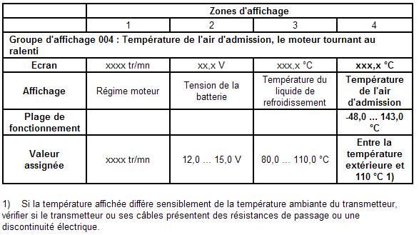

As tu mesurées des valeurs au vagcom pour vraiment constater une différence ou c'est juste ton impression ?
Non j ai pas verifié mais la difference est flagrante! et le mano de turbo le prouve...

Il faudrait passer la voiture au vagcom histoire d'avoir le code erreur, puis faire une recherche sur le site de ross tech avec le code erreur. Ainsi vous pouvez connaitre l'utilité de cette sonde.
Comme il est dit en haut du post, le fait de débrancher la sonde ne crée pas de code défaut.
