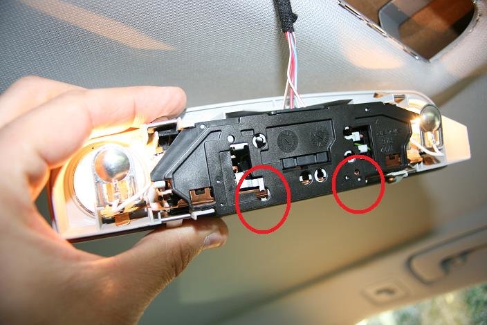

en retrant du rasso j'ai deposer le plafonnier arr pour voir comment y mettre les led :hot:
ben en deposant le tout, piece par piece, ben y'a pas de place pour ca :dodo: :unsure:
j'ai pris 2/3 toffs que je mettrais demain mais la place est tres tres restreinte la dessous a cause de la causse multi fiches d'alimentation qui est placée au centre :furious:
donc a 1ere vue l'eclairage d'ambience, c'est mort pour l'arr, amoins de trouver une mini place pour les mettre

tiens voici le mien ouvert
et les led a integrer
comme tu peux le voir la palce se fait rare dans le mien :rolleyes:
voici le mien ...
les leds sont dans les cercles rouges maintenues par de la colle et le capot noir
je n ose redemonter car cela tient juste/juste mais il n y a aucune piece en contrainte ..
sinon elles sont montées a l opposé dela prise et non au centre
comme cela c est le centre de la banquette arriere qui est eclairé et non les pieds ...
attention aussi a l inclinaison qui est differente entre les 2 leds
voila :bigthumbup:
ca a donc ete mis de justesse a ce que je vois car quand je regarde le miens, je me demande meme s'il ne va pas falloir que je modifie les leds

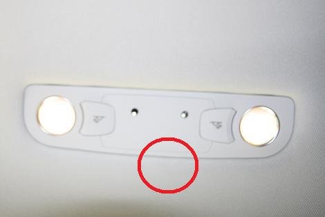

Pour l'histoire du plafonnier, je suppose que l'on a le même.. Les liseuses sont carrées et non rondes ?
C'est bizarre, sur les miennes, je ne pense pas que j'ai des trous pour que les leds éclairent.

@ Ze_best : ben n'hesite pas a faire une photo de ton plafonnier car moi j'ai bien le modele avec les spots carré, et il n'y a pas de tours pour les led
sinon hier j'ai encore regarder un peu le truc, et c'est possible que ca rentre mais je vais modifier les LED pour les rendre plus "compact" et coupant autour avec la dremel :P donc on va voir ce que ca donne :hot:
