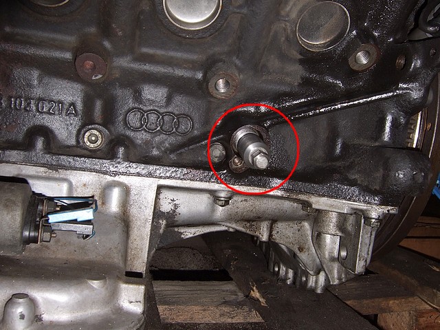

voici quelques éclaircissements.
Le principe de la lubrification des V6 essence Audi:
En ôtant les caches arbres à cames, on découvre les soupapes de sécurité (une dans chaque banc).
En enlevant l'ensemble tubulure d'admission et la tôle de fermeture, on découvre les soupapes anti-retour de retenue d'huile.
Voici l'huile préconisée par Audi pour votre moteur: pour des températures ambiantes descendant jusqu'à moins 10°C = 15 W 40; jusqu'à moins 20°C = 10 W 40; jusqu'à moins 25°C = 5 W 40.
Il est très important de respecter l'huile prescrite par Audi (à cause des poussoirs à rattrapage automatique hydrauliques): demi-synthèse pour ceux qui roulent par période irrégulière (car la pellicule d'huile a une période de rétention sur les surfaces plus longue en nombre de jours que celle de synthèse) ou de synthèse pour ceux qui roulent régulièrement.
Les soupapes de retenue anti-retour , de régulation de pression d'huile de sécurité (ainsi que les poussoirs à rattrapage automatique) ont été conçus pour ces huiles.
Avec une huile plus fluide, les soupapes de retenue laisseront l'huile fuire plus rapidement (on entendra un bruit de soupapes irrégulier lorsque le moteur est redémarré après une période prolongée de repos de quelques jours, ce bruit disparaîtra après quelques instants, mais provoque un petit surplus d'usure à chaque démarrage).
Avec une huile trop épaisse, à froid les soupapes de régulation d'huile laissent la pression d'huile partie haute du moteur dépasser les 5 kg/cm² ce qui provoque un "gonflement" exagéré des poussoirs hydraulique et engendre un surplus d'usure des poussoirs et cames.
Bon travail et bonne route!

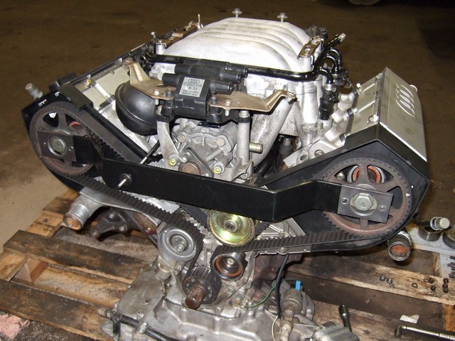

Ayant vendu mon auto et n'ayant plus besoin des outils spécifiques au moteur V6 2.8L 12V, je vends les 2 outils spécifiques de calage de distribution, 3242 et 3243, 80€ les 2, frais de port inclus. Merci de laisser un message en MP
J'avais payé ces 2 outils dans les 100€ et servis 1 fois, evidemment !
