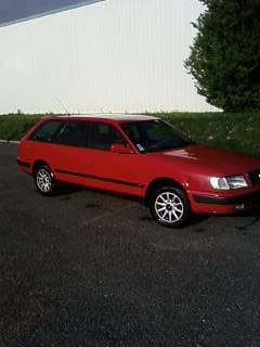

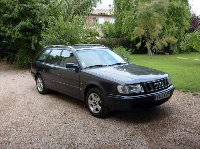

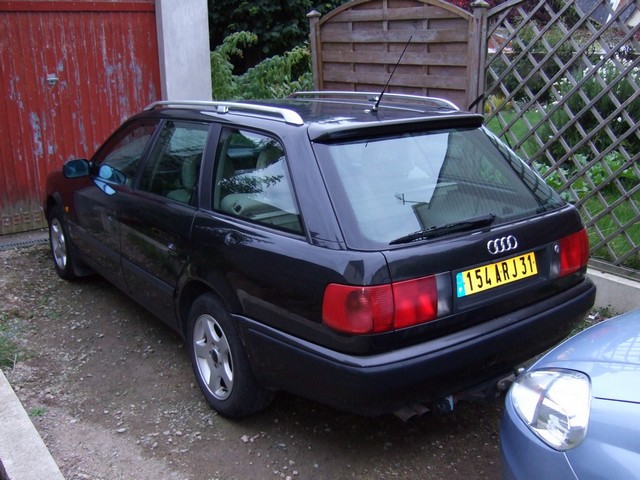

Voici quelques photos concernant mon audi 100 avant 2.8 fraichement acquise.
C'est un modèle de janvier 1992, ayant 190000km "environ".
J'ai choisi ce modèle car il me fallait à la base un break pouvant tracter de temps en temps une remorque plateau, avec un moteur essence de préférence, dans un budget inférieur à 3000 euros.
Il y a 2 ans, j'avais fait environ 10000 km au volant d'une S6 avant V8 de 1995 et j'avais été concquis par l'auto, un peu moins par la consommation gargantuesque du V8, surtout en boite auto. Après 2 break BM (un 530iA V8 de 1994 et une 330XDA de 2001) et avoir lu tout les essais des années 90, j'ai donc trouvé cette jolie auto du coté de toulouse :
Je vais effectuer quelques opérations sans délai :
- Changement des disques et plaquettes
- remplacement des pneus de marque bas de gamme et usés par d'autres sur des jantes 16 pouces pour le look.
A ce sujet, pourriez vous m'éclairer sur les modèles de jantes 16 pouces qui iraient bien avec ce modèle sans dénaturer l'esprit d'origine.
- réfection du ciel de toit qui tombe sur les passagers arrières
- vérifier un bruit qui me semble être une fuite d'échappement sur un collecteur
- grosse révision avec vérification de la distribution, soit disant déjà faite par le précédent proprio.

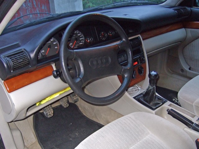

- dépose du combiné d'instruments pour essayer de remettre en route le compteur arrêté à 160000km (l'indication de vitesse fonctionne) ainsi que le mano de température d'eau qui ne décolle pas. J'en profiterai pour remplacer quelques ampoules (je n'ai plus de voyant de réserve d'essence par exemple).
Sinon, coté agrément, je suis très satisfait pour une utilisation qui se veux de tout les jours, tout en profitant du V6 à des allures quasi légales.
J'ai fait 700km d'autoroute à 130/140 km/h tout en consommant 10L mais je suis sur de pouvoir faire moins après une bonne révision et un passage au mécacyl.
le V6 est très coupleux, onctueux, élastique. Pas très sportif mais ce n'est pas ce que je lui demande, préférant rester aux alentours des 4000trs.
Voilà pour le moment :rolleyes:
Si des connaisseurs peuvent m'éclairer sur mon choix de jantes (je suis anti-tuning -_- ) ainsi que les quelques défauts que j'ai pu signaler.
En échange, je vous ferai part de mes travaux effectués sur cette auto
A bientôt !!!
tres belle grand mere !!
j adore cette voiture , elle a toujours son petit quelque chose qui ne demode pas
bonne route a son bord

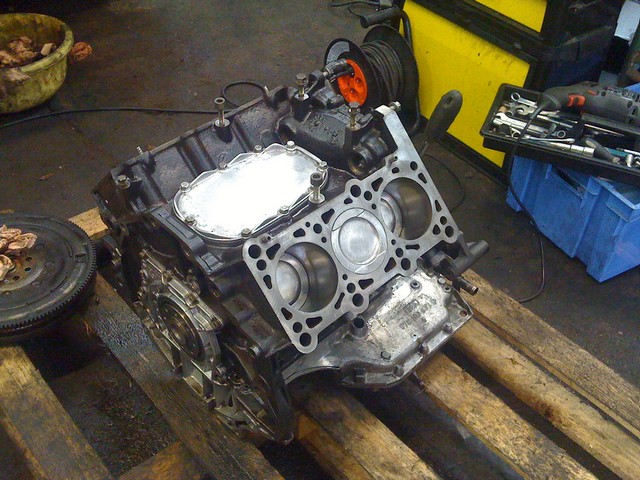

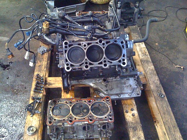

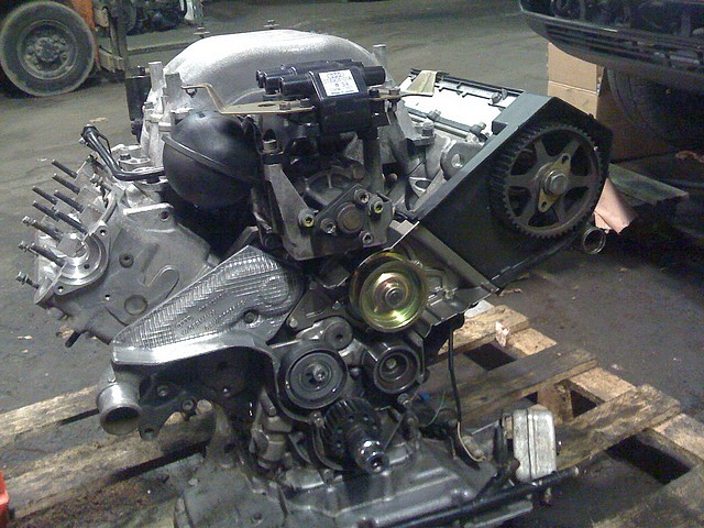

Bonjour à tous,
Quelques nouvelles.

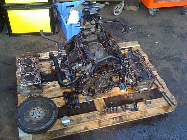

J'ai donc déposé le moteur cette semaine. Assez pénible pour extraire certains périphériques, notamment le démarreur, sinon cela se fait bien.
Une fois les culasses déposées, pas de dégat apparent, moteur très calaminé. Le joint de culasse n'est pas de première jeunesse en tout cas.
Par contre les durites d'eau étaient quasiment toutes pourries.
Les culasses vont être éprouvées dès la semaine prochaine, nettoyées avant remontage avec joints neufs.
Au programme également toutes les durites d'eau, pompe à eau, thermostat, distri, galets en neuf. Je suis en train de faire ma liste de courses sur vagcat.com ;-)

Non, je n'ai pas pris les compressions.
cela ne m'inquiétait pas car le moteur tournait vraiment bien avant le démontage, juste cettet amorce de mayonnaise, la fumée blanche et la baisse de liquide.
Au démontage, les parois de cylindres sont très propres, pas d'inquiétude à avoir là dessus.
Les culasses viennent de partir pour l'épreuve, avec un "blanchissage" à la clef. Je ne pense pas qu'elles seront à rectifier car le problème a été détecté très tôt et la voiture n'a pas chauffé. c'est plutôt le vieillissement du joint à mon sens.
je sors de chez Audi pour ma commande de pièces... 1000 Euros pour l'ensemble des joints haut moteur, toutes les durites, pompe à eau, thermostat, distri avec galets, courroie accessoires, kit embrayage, etc ...
c'est le prix à payer pour quelque chose de fiable dans les années à venir.
Les durites de refroidissement ne sont pas données alors que d'autres pièces ne valent presque rien.
j'en ai profité également pour changer mes soupapes de retenue d'huile. elles permettent aux poussoirs de ne pas se désamorcer quand le moteur ne tourne pas ou lorsque que l'on ne fait que des petits parcours. Il ne faut pas hésiter, ça vaut moins de 40 euros les 2 pièces.
D'autres photos une fois les pièces récupérées la semaine prochaine...
Récupéré les pièces chez Audi et les culasses chez l'usineur aujourd'hui :)
Les culasses ont finalement été rectifiées mais la déformation était minime. D'ailleurs, j'ai mesuré, j'ai encore une petite marge par rapport à la côte mini.
Je me suis attelé à les rendre propres car il restait beaucoup de calamine dans les chambres de combustion et sur les soupapes.
c'est que ça crée des points chauds cette saleté !!!
Ptit coup de nettoyage coté bloc également
Et voilà les culasses en place !!!
Demain, remontage des arbres à came et plus si affinité :rolleyes:

Il faut la revue technique, de bons outils et surtout DE LA METHODE. prendre un max de photos, de notes, remonter le plus possible de vis sur les culasses et blocs en attendant le remontage final, ranger les autres dans des petites boites ou sur les pièces... etc...

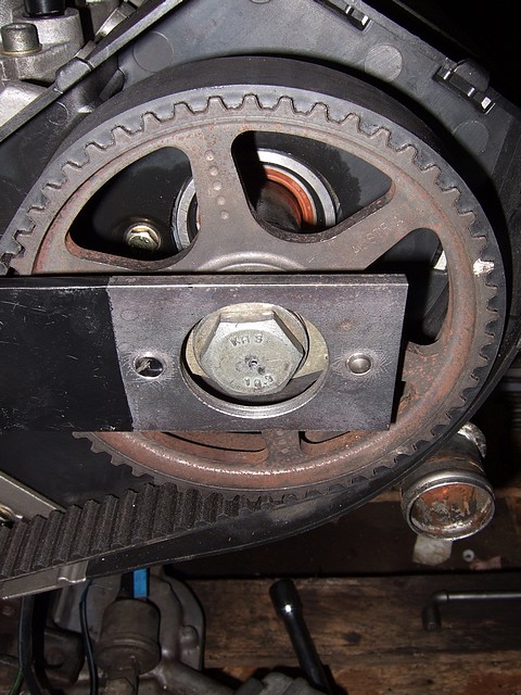

Aujourd'hui remontage d'1 arbre à came mais pas le 2ème car le joint spi fourni par Audi n'est pas le bon. De plus, j'ai cassé un cache plastique s'installant derrrière la poulie donc j'attends la pièce neuve.
J'ai également commandé les outils spéciaux de calage de distribution car ayant démonté les poulies des arbres à came pour changer les joints spi, les répère "basiques" ont disparus.
En effet, cette poulie n'est pas détrompée sur l'arbre mais bon, on trouve toute les outils spéciaux sur ebay en allemagne :
http://cgi.ebay.de/Audi-VW-V6-TDI-V8-Arret...A1%7C240%3A1318
http://cgi.ebay.de/AUDI-VW-V6-Zahnriemen-N...A1%7C240%3A1318
Je vous ferai un petit topo en photo dès que reçu.

Dommage que la latte VAG 3243 se vende toujours aussi cher.
Aux USA, les marchands d'outillage pour automobile louent les outillages spécifiques dont les gens n'auront l'occasion de les utiliser que trop rarement, c'est beaucoup plus économique; certains les prêtent gratuitement (avec caution) aux clients achetant les kits de réparation. Dommage qu'en France, ce système n'est pratiquement pas utilisé.
La latte VAG 3243 est vraiment l'outil que l'on peut prêter mille fois avant qu'il soit bon à jeter.

Quelques nouvelles.
J'attends toujours les outils de calage de distri, ainsi que les quelques joints manquants de chez Audi, mon concessionnaire ayant décidé de fermer pour inventaire hier et aujourd'hui...
Du coup, 1 Coté de remonté, pas l'autre...
J'en profite pour remonter diverses pièces ; admission, pompe de DA, pompe à eau, thermostat
Un détail important : l'étanchéité des plans de joints d'admission et d'échappement.
celui d'admission est sensible car la grosse tubulure rigide gêne le parfait alignement des conduits et du joint.
celui d'échappement est réputé sensible sur ces moteurs. Alors soigner les surfaces et serrer au couple avec des boulons neufs.

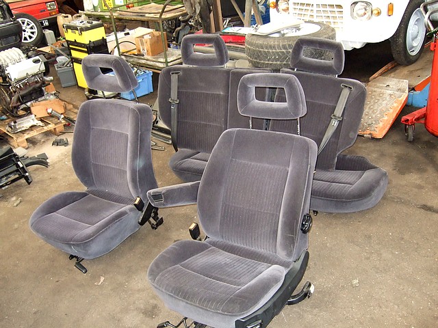

Quelques journées passées à démonter l'Audi 100 2.8 break rouge que j'avais acheté pour la pièce.
En effet, j'ai trouvé preneur pour l'ensemble moteur/boite et les trains roulants.
Du coup, l'acheteur est repartit avec la caisse dénudée qui me débarasse bien.
J'ai du coup à vendre un très bel intérieur en velours anthracite avec contreportes :

Petit gag en remontant les collecteurs d'échappement avec un goujon de cassé. Pourtant le couple de serrage n'est que de 2Nm (boulons en cuivres)
Donc j'ai acheté 12 goujons+ boulons spécifiques (surtout ne pas mettre de boulons en aciers) chez Audi pour moins de 30 euros l'ensemble.

Ayant reçu les outils de calage de distribution, je m'y suis penché dessus aujourd'hui :
Immobilisation des arbres à cames avec l'outil 3243 :
Important : ne pas trop serrer la poulie pour que celle-ci puisse tourner afin de caler la courroie avec minutie. Elle doit tourner avec retenue
Le vilebrequin est immobilisé en position PMH grâce à l'outil 3242 qui s'insère à la place du capteur de PMH sur le coté du bloc :
Une fois la courroie en place, la tendre en réglant la poulie avec excentrique :
On ne dois pas pouvoir tourner la courroie à plus de 90° avec 2 doigts entre l'arbre à came et la pompe à eau.
Ne pas oublier enfin de serrer cette poulie (45Nm) et également celles en bout d'arbre à came (70Nm)

Avant de l'installer je vais remplacer le roulement du volant moteur bimasse. En effet celui-ci est souvent malmené par la dépose de la mécanique et son remplacement demanderait alors une nouvelle dépose... De plus, il ne vaut pas très cher, dans les 30€ environ.
Pas de nouvelles photos aujourd'hui.
Le moteur est fini mais j'attends les silent blocs moteurs et boites neufs chez Audi pour le remettre en place.

Petit retour sur les dernières opérations :
Montage des derniers éléments sur le bloc : embrayage neuf, faisceau d'allumage, collecteurs, etc...

J'avais donc récupéré la même auto pour pièces il y a quelques temps, auto revendue à un passionné pour le moteur V6 qui sera greffé dans une cox...
Mon ciel de toit étant HS, j'ai réussi à décoller celui de l'épave et vais donc le remonter rapidement.
