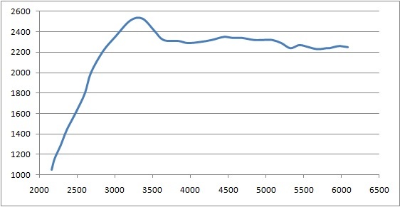

Si le sujet est toujours d'actualité, me concernant avec du Shiftech sur 1.8T avec K04-023 :
Un peu plus de 250cv à l'époque, surement plus maintenant.
Modifié par bk56190
