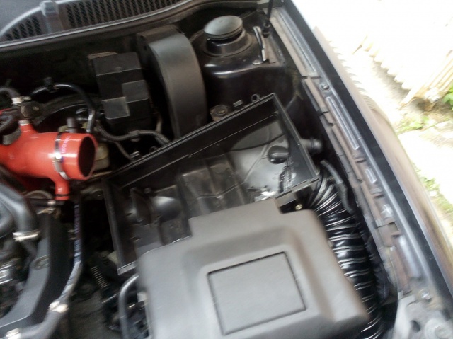

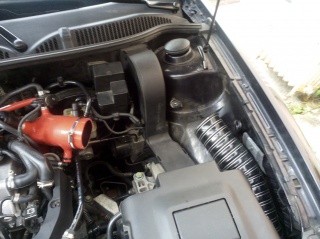

Aujourd’hui, modif' de l'admission. Montage d'une gain en 80 mm, sur un manchon fixé à la boite à air d'origine. La gaine arrive derrière le bas du pare choc, où j'ai fait une sorte de trompette avec un morceau de tuyau d'aquarium mis en un anneau autour de la gaine et en replient celle ci par dessus et maintenu par un serflex :

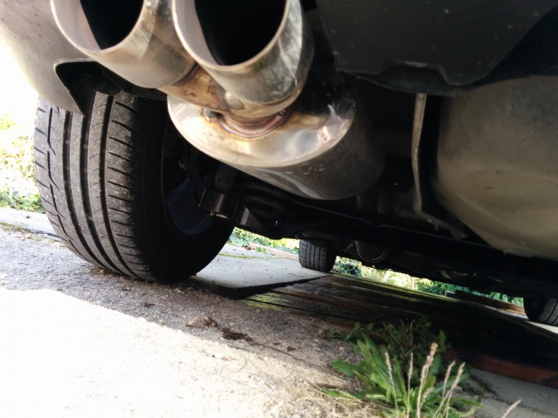

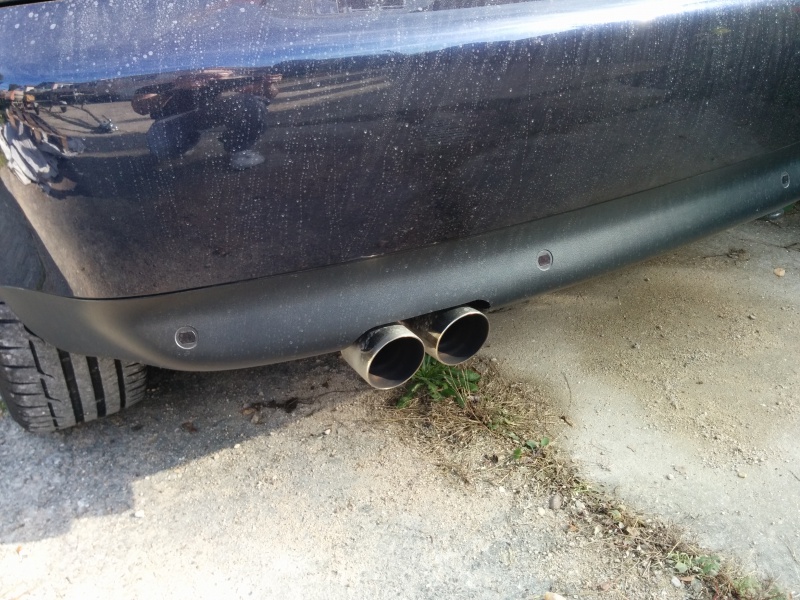

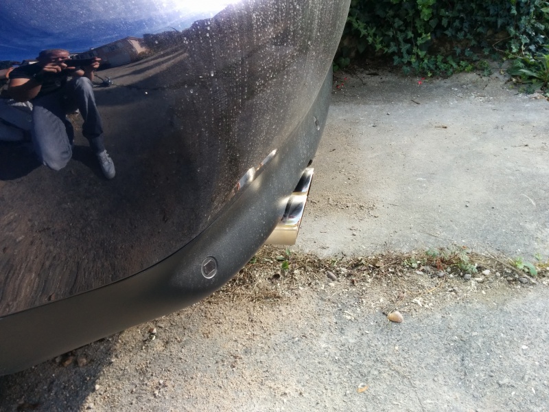

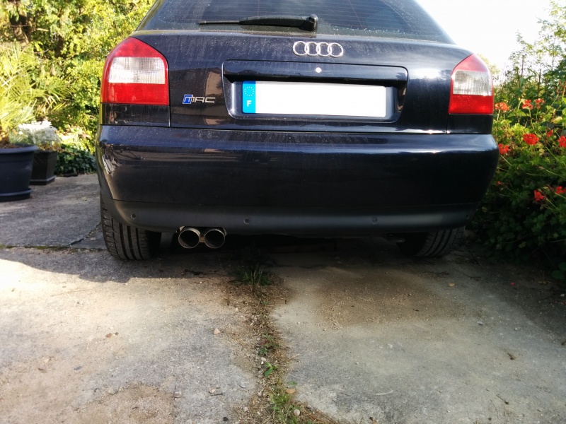

Quelques photos de la sortie intégrée au pare choc :
Et le silencieux lui même (sortie au choix soudée au silencieux) :
Modifié par Myck
Propre :bien: (sauf la poussiere sue le par choc :p)
ça fais propre mais je sais pas j'accroche pas ...
Pareil. Pourtant j'aime bien l'idée. Mais elle n'est pas assez haute. On dirait au final qu'elle est sous le Pc.
Sur les photo, ça rend pas comme en réalité. En vrai, on voit nettement la sortie dans le PC, elle est disons à moitié dans le PC.
Ou S3 8L, c'est le but, je déteste la sortie sous le PC comme avec la Milltek.
J'aurais bien aimé une valance au niveau de la découpe par contre.
Modifié par Myck
J'y pensais, mais avec l'angle, j'ai peur que ça fasse un faux pli. En même vu le prix, ça coûte rien d'essayer.
