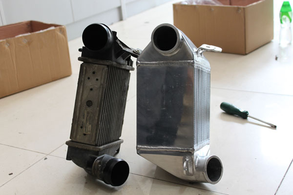

Ils ont aussi des SMIC (Side Mount InterCooler) qui font environ le double de l'origine en profondeur qui ne partent pas trop cher parfois, ça peut être un autre mod intéressant, à voir si au final ça augmente le turbo lag ou si la taille du circuit reste similaire à l'origine (mais avec une surface d'échange supérieur).
Ben sur l'exemple en question moins de 65€ fdpin.
Quant à l'intercooler, je parle d'un SMIC donc montage à la place de l'origine (et reste discret), d'après ce que j'ai lu sur le web ça fais une différence notable et il y à juste un bout de durite et peut être de parchoc (en plastique) à racourcir/découper pour l'installation.
Exemple de comparaison entre un origine et d'Ebay :
Et quand je voit la perte de puissance rien que sur mon 150 non remap entre le moteur pas encore chaud et une fois chaud (je ne tire pas dedans mais on sens quand même que ça réagis plus vivement) ou entre la journée à 35° et le soir (ou un jour bien plus frais) dans les 20-25° je pense qu'il y à de quoi gagner pas mal si on est remap.

Pour l'échangeur plus gros, Si tu as les anti brouillard, tu ne pourras pas le remettre. De plus, etant donné qu'il est plus gros, il faut découper l’écope qui amène l'air, et du coup il est moins bien refroidi que celui d'origine. J'avais fait des log de température, elle est plus élevé avec le gros SMIC. Le mieux reste d'optimisé le flux d'air sur le SMIC d'origine. Pour un stage 1, SMIC d'origine est suffisant.
