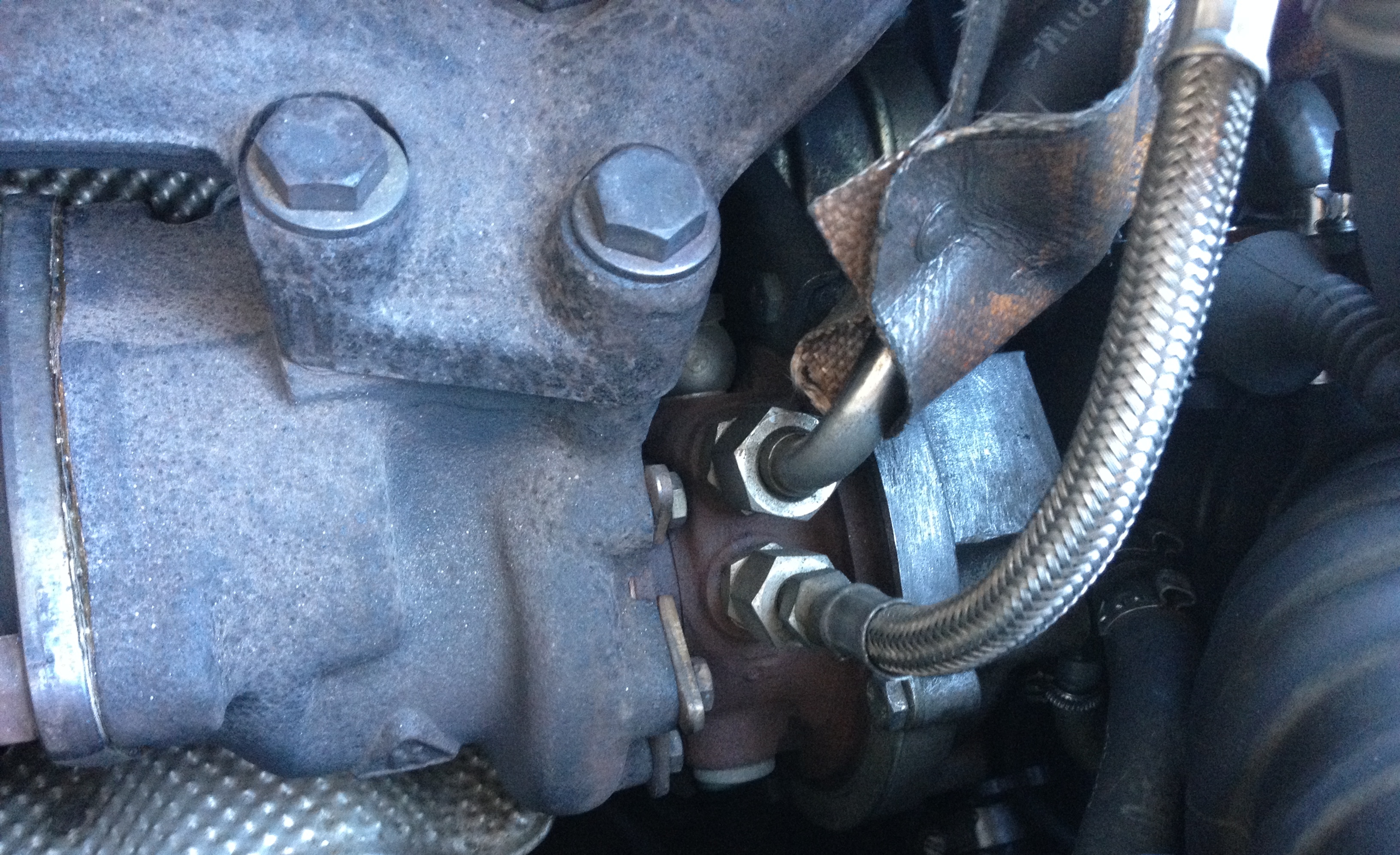

J'ai lu quelque part que tu parlais de la différence entre le K03 et le K03s, sur mon A4 d'octobre 2000 code AWT, le turbo est refroidi par le LDR, ce qui voudrait dire qu'elle est équipée du K03s ? Merci d'avance.
Le K03 et le K03s sont refroidi par LDR. Pour le vérifier si c'est un K03s il faut voir le nombre pale sur la roue coté admission. Vu la date et comme le montre le lien de replay69, je ne pense que tu ais un K03s.
