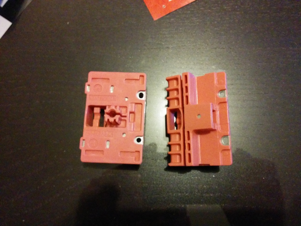

Aie ! Aie ! Aie ! l'Audi accuse son age :/ c'est la fin !!!!
La vitre monte de travers et redescent !!!! C'est fini !!! :icon_frown:
Pièces de guidage de la vitre acheté, changement ce week-end :icon_biggrin:

moi le coup de la vitre, m'avait fait flipper quand ça m'était arrivé.
Heureusement que ça ne coûte pas cher à réparer ^^
