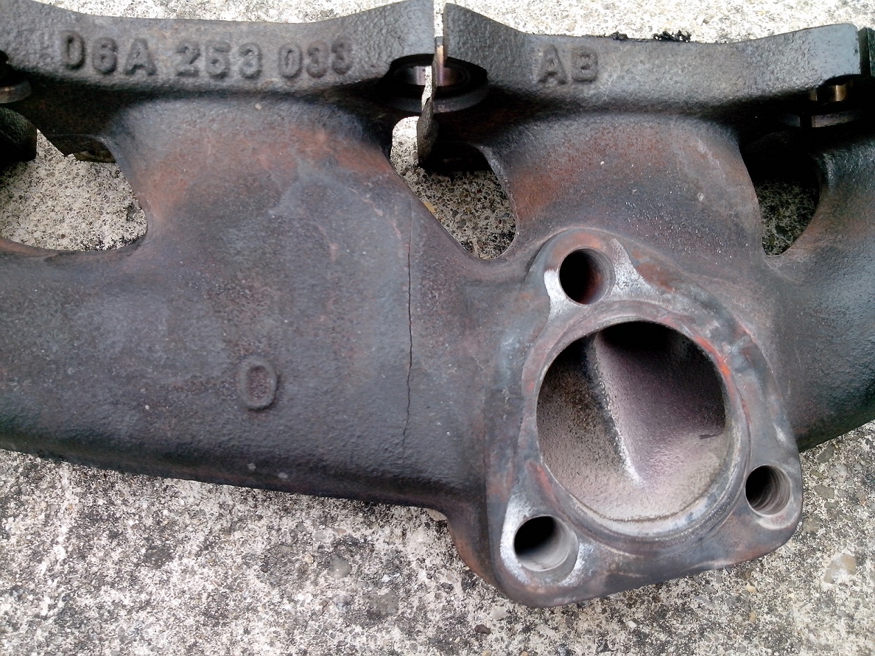

Petite mise à jour, changement du collecteur d'échappement, celui d'origine était fissuré (depuis un bon moment je pense).
100€ le collecteur d'occaz et 50€ de visseries, joints.
Moteur plus silencieux à très bas régime et meilleur montée dans les tours.
1 ère gros pièce de changée à 215 000 km, ainsi que la pompe à essence.

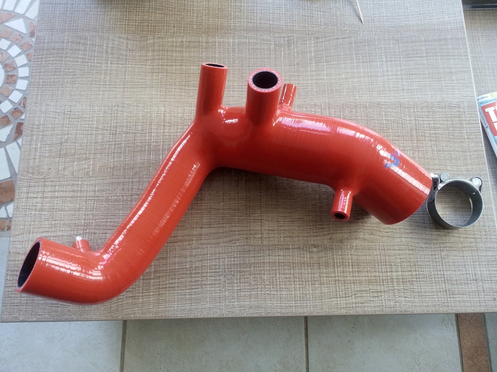

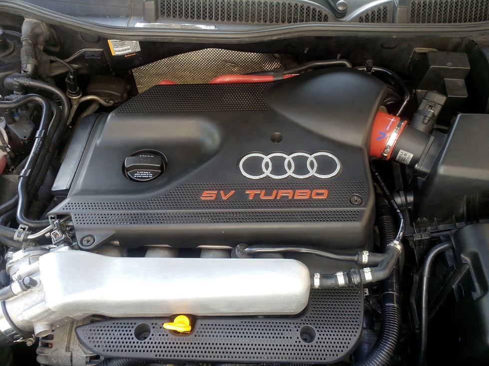

Petite mise à jour mécanique de l'A3 : durite d'admission silicone Viper Performance :
Belle piéce, bien fini (par rapport au marque chinoise), avec son collier.
Une fois installée, j'ai du raccourcir les 2 extrémités et décaler un conduite de LDR qui compressé cette durite. Bref pas de gros souci pour ma mettre, j'avais déjà fait l’expérience avec durite chinoise, mais finalement je la virais car elle était mal ajustée. En 1 heure c’était fait.

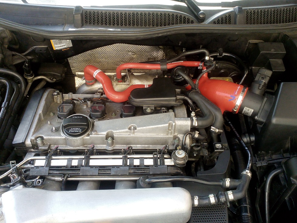

Le cache remis avec le 5V Turbo en rouge pour donner un peu de couleur :).
Niveau perf : du mieux dans les tours, boost moins présent en bas mais plus linéaire jusqu'en haut et on entend moins la décharge de la dump.
Je compte upgrader petit à petit. Prochaine mise à jour : cata sport 200 cells avec downpipe en 2.5 pouce (rupture de stock pour le moment, je vais patienter). Par la suite en fonction du démontage et de l'état du turbo, car j'avais repéré un fissure coté corps chaud lors du changement de collecteur, mais la fissure de donné par vers l’extérieur, à voir une fois le downpipe démonté si la fissure ne va pas jusqu'au clapé de la wastgate. En fonction de ça, soit pose d'un nouveau turbo K03s ou en fonction des finance, achat d'un Franckenturbo F21; si le turbo va bien pose d'un FMIC.

Top cette durite d'admission !!! Je regardais justement les prix hier soir ... Tu l'as eu à combien ? Je l'ai trouvé à 180 euro ...
Oui j'avoue pas bête pour les silent bloc de la S3, au lieu de mettre du powerflex ...
Je l'ai touché à 100 livres, soir 120 € environ directement sur le site Viper Perf, livraison rapide. J'en ai eu pour 153€ collier et port compris.
T'as pas un lien ?
153 euro seulement la grosse durite d'admission ?

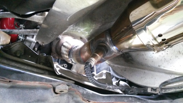

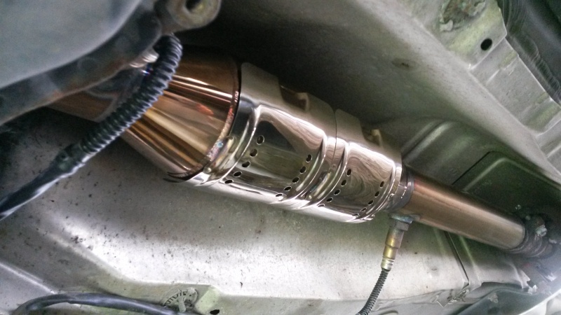

Début du plan d'optimisation de l'Audi :race: : RDV prit pour pose d'une descente de turbo en 63 sur mesure avec cata sport. En attente du cata par le préparateur, et par la suite montage.
Etape suivant, échangeur Frontale, puis mise à niveau de la reprog.

Mise à jour de la config moteur :
Pose en début de semaine d'une descente de turbo en 63 sur mesure avec cata sport 200 cellules.
Le turbo charge presque instantanément, et on l'entend bien plus lorsque l'on roule a faible allure. On sent bien la voiture plus libéré. Pas de voyant défaut moteur, et pas de souci avec le CT par la suite. Bref, content de la modif' et travail excellent de la par de RP Motorsport.

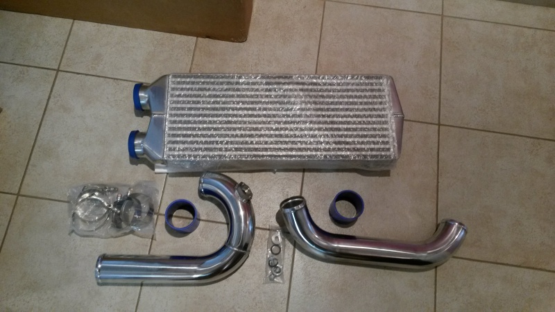

Échangeur Frontal en cour d'envoi. J'ai gagné l’enchère sur Ebay à 230 € alors que la boutique le vend 300€, donc bonne affaire. C'est un modèle pour Golf 4 GTI, donc même châssis, même position de l'échangeur d’origine, mais probablement quelques modifs à faire, je verrais une fois reçu.

Échangeur arrivé. Enchère gagnée lundi, expédié le même jour, reçu aujourd’hui (c'est du rapide).
A voir ce week end pour montage.
Bon, malheureusement, échangeur trop épais, donc ne passe pas à condition de faire une découpe de la traverse (ce kit est pour golf 4 GTI à la base, la traverse n'est pas la même que sur nos Audi), donc niet pour moi. Échangeur à vendre.
J'ai pas de chance avec les échangeurs lol
