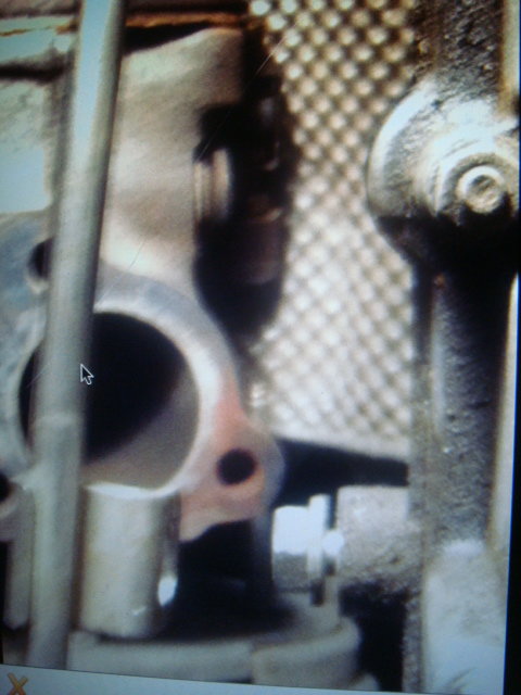

alors le défaut 012262 sortie ouverte 26-00 c'est coupure de cable ou n75 défectueuse
photo de la mienne
voila
et oui tu peux la remplacer toi même
Salut fred60 !
D'apres la prise de vue, on dirait qu'elle se trouve en bas à gauche, pres de la grosse durit d'air.
Comment se change t'elle ?
