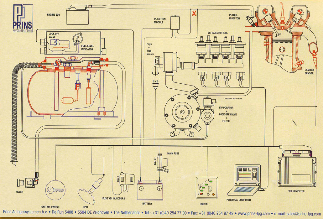

- installation : matos marque Prins (Hollandais)...
-> injection séquentielle gazeuse, système "Maître-Esclave"...
c'est à dire que toutes les informations données par les sondes périphériques sont toujours calculées
et gérées par le boitier de commandes Audi, qui les transmet au boitier de commande gaz Prins qui
convertis les infos données pour l'essence en volumes et débits de gaz, il gère également la coupures
des injecteurs essence pendant le fonctionnement au gaz.

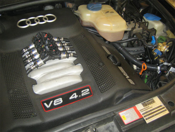

le kit comprend tout : le gros vapo-détendeur prévu jusque 400cv, les huits injecteurs Keihin avec les
deux rampes de 4,le filtre de gaz à 10 microns, le calculateur, le commutateur essence/GPL faisant
également jauge,+ tous les fournitures nécessaires au montage.
-> réservoir thorique spécifique à l'Audi A6/S6, il prend la place de la roue de secour, dans le kit est

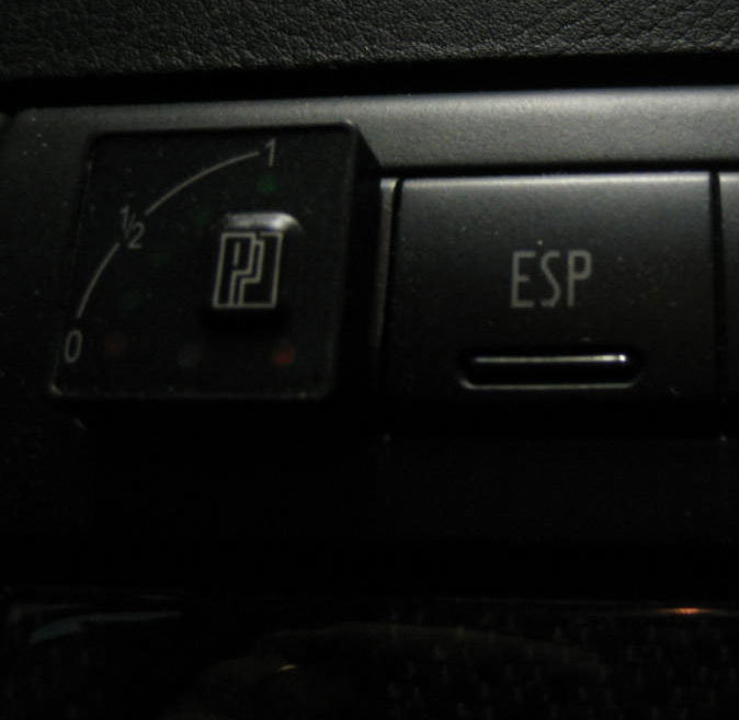

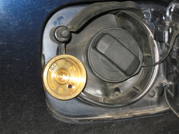

-> l'installateur a réussi à insérer le remplissage de gaz dans la trappe à essence, aucun appendice
disgracieux à l'extérieur, et le commutateur bien intégré au tableau de bord, c'était mes conditions !

-> le commutateur passe automatiquement du gaz à l'essence lors que le réservoir est vide, il émet un
petit bip pour l'annoncer, cela se fait en roulant sans s'en rendre compte.
-> faire le plein est très simple, le principe est le même que pour l'essence mais au lien de tenir le pistolet,
il est maintenu sur la collerette de remplissage, et il faut appuyer sur le bouton de remplissage sur lapompe GPL,
celle-ci s'arrête automatiquement lorsque le plein est fait.

voici quelques photos et un schéma qui en dit d'avantage pour les fan de technique :rolleyes:
