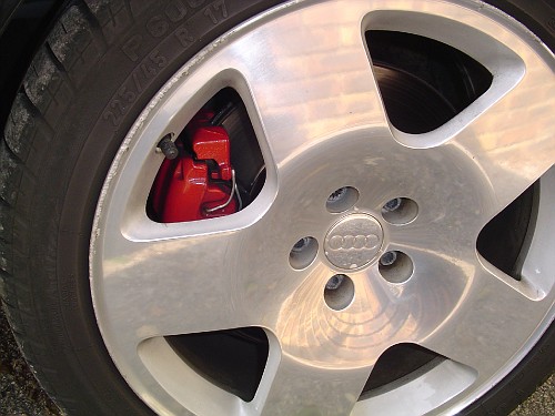

En attendant quelque grosse pièce ; j'ai décider de restaurer mes jantes :rolleyes: (donc décapage et polissage )
Avant

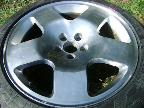

Après décapage et ponçage 400.600
DSC03046800600-vi.jpgHosted on Fotki
DSC03047800600-vi.jpgHosted on Fotki

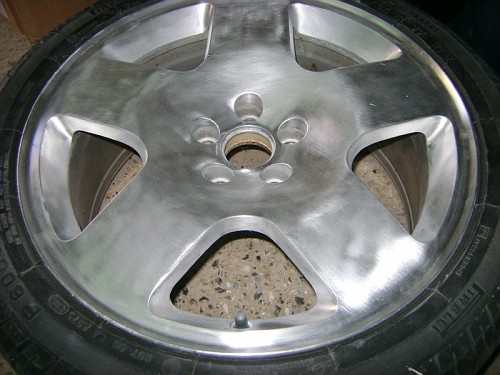

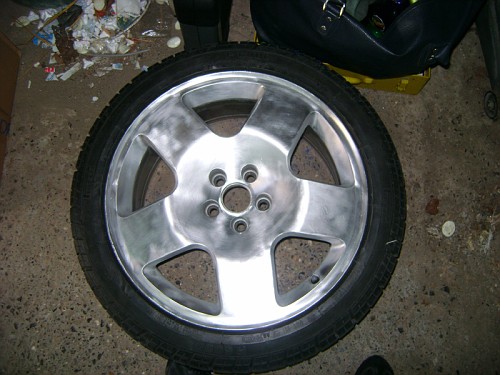

Là ponçage 1000.1200.1500.2000 et début de polissage au patin coton
DSC03048800600-vi.jpgHosted on Fotki

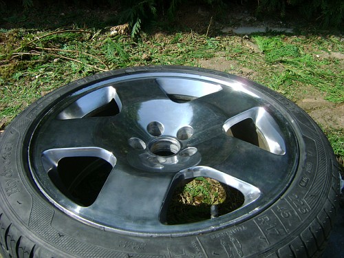

polissage complet
DSC03051800600-vi.jpgHosted on Fotki
DSC03050800600-vi.jpgHosted on Fotki
DSC03053800600-vi.jpgHosted on Fotki
