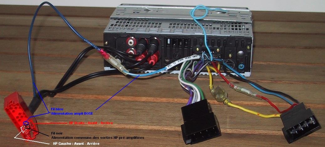

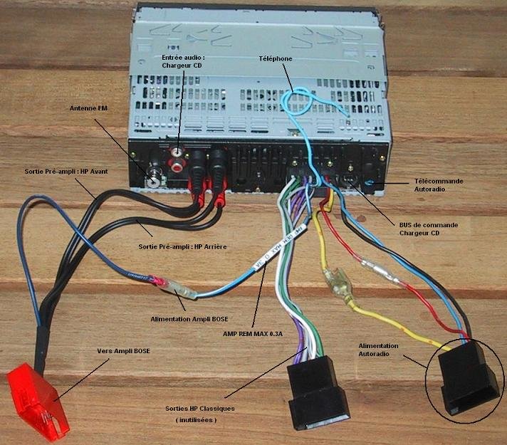

Après avoir testé des dizaines et des dizaines de branchement différent je suis heureux de vous annoncer que l’on peut bel et bien brancher un autre autoradio sur une Audi TT Coupé avec système bose.
J’ai réalisé un schéma, ci-joint, indiquant les fils qu’il faut brancher histoire d'éclaircir un peut plus ce que je vais tenter de vous expliquer (les couleurs sont à titre indicatif et peuvent ne pas correspondre à vos montages respectifs).
Tout d’abord je tiens à préciser que mon TT est de 99.
L’autoradio monté est un Alpine CDA-7893R avec 3 paire de RCA (Front, Rear et Sub).
user posted image
Les vérifications à faire à la réception de l’aktivsystem.
Le fil bleu de l’aktivsystem est relié à la fiche d’alimentation de la voiture sur un emplacement spécifique au déploiement des antennes électrique, mais sur la TT ce fil n’existe pas (du moins chez moi). Sur l’aktivsystem ce fil bleu part de l’alimentation de la voiture vers l’alimentation de l’ampli. Il nous faut donc remplacer ce fil par un +12V NON permanant, qui s’alimente à la mise du contact de la voiture (sinon l’ampli restera toujours allumé et donc votre batterie sera HS). Vous verrez donc sur mon schéma, que j’ai pris le fil rouge sur la voiture qui correspond aux critères demandés.
Problème posé après vérification et/ou modification de ce fil.
Maintenant, super il y à du son, mais il y à surtout du bruit derrière le son et même si le volume est à 0 il y aura toujours le même bruit.
Après avoir longuement cherché il s’avère que le fait de prendre le son directement à la sortie du poste (Fiche iso de l’autoradio avec les fils des HP) qui est déjà amplifié une première fois par l’autoradio (4x60W dans mon cas) et de le repasser dans l’ampli Bose génère ce bruit, alors que la musique, elle, ne sature pas le moins du monde (ce qui m’à égaré dans la recherche des raisons de ce bruit).
La solution est donc de prendre le son des RCA de l’autoradio (si vous en avez, sinon une seul suffira il faudra juste rajouter des Y) qui n’est pas amplifié, étant justement prévu pour passer dans un ampli (vous allez me dire que c’est évidant, mais le fait de voir l’aktivsystem qui est soit disant prévu pour, prendre le son amplifié vous ne vous posez pas la question immédiatement, au contraire).
(Voir schéma)

J’ai pu lire sur le forum que le boîtier noir sur l’aktivsystem sert à palier au problème décrit plus haut, à savoir, prendre le son déjà amplifié une première fois et le repasser dans l’ampli Bose sans que le son sature. J’ai donc testé avec et sans ce petit boîtier et le résultat est identique, le son ne sature pas mais le bruit est la.

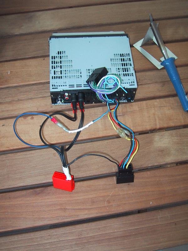

Après avoir fais mon branchement avec les RCA j’ai d’abord testé sans le petit boîtier noir. Plus de bruit derrière la musique mais par contre un claquement très fort à chaque monté de son, changement de piste, en gros à chaque action sur l’autoradio.
Ni une ni deux je remonte le petit boîtier noir, en branchant sa masse sur la masse de l’ampli. Le claquement est toujours là, mais diminué de moitié (niveau sonore). En générale ce genre de claquement est du à une mauvaise masse, donc je décide de rajouter à la masse de l’ampli et du boîtier noir la masse direct de la fiche d’alimentation de la voiture. Plus aucun claquement ou bruit ne se faire entendre, un bref réglage sur l’autoradio et là c’est une révolution, le son clair précis, des basses monstrueuse, sans oublier le bouton de volume qui fonctionne à merveille.
(Voir schéma)

J’ajouterais des photos du branchement pour que ce soit plus parlant.

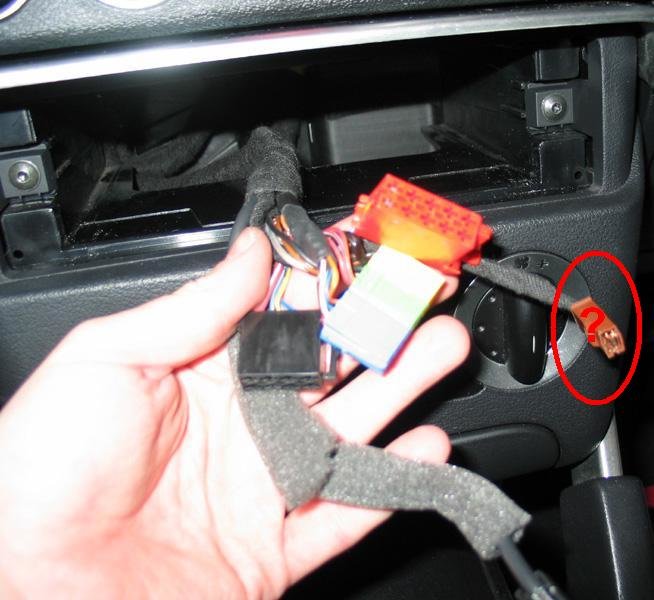

En fait, je me servais du Fader de mon autoradio pour contrôler les HPs arrière... Grave erreur, ils fonctionnaient très bien et le son est génial.
Du coup, il ne me restait plus qu'à régler le problème de masse (claquement dans les HP à chaque manip sur le poste). Je suis parti acheter un fer à souder et j'ai soudé un fil de masse entre la masse de l'alimentation autoradio et celle de l'ampli (comme indiqué sur ton schéma). J'ai joins une photo pour illustrer mes propos.
Résultat, les claquements sont toujours là.
Où peut donc se situer donc mon problème de masse ?
Je ne lache plus l'affaire. Surtout depuis que j'ai pu avoir un avant goût du nouveau son ce que ça pouvait donner avec mon nouvel autoradio.
J'ai pu remarquer un fil marron isolé qui sort du faisceau et qui était raccordé directement à la masse sur le boitier de mon concert I. Est-ce que tu t'en sers dans ton schéma ?
Aussi, tu verras sur mon autoradio une alimentation spécifique switchée (fil bleu) pour alimenter un ampli externe dont je me sers. Les claquements demeurent toujours, même si je me sers de l'alimentation continue de mon autoradio (j'ai fais le test). sad.gif
Qu'appelles-tu "le com de l'ampli" ?
merci encore pour tes précieux renseignements,
a+,
Zouze.
Nb1: ma TT est de 99 comme la tienne.
Nb2: les RCA Rear Out Left and Right du poste ne me servent à rien pour le Bose. Le son qu'elles envoient à l'ampli n'est apparemment pas géré par ce dernier. De plus, qu'elles soient raccordées ou non, elles n'ont aucune incidence sur les claquements qui demeurent toujours. Donc, je me demande bien à a quoi elles peuvent bien servir dans notre cas...
Modifié par Zouze

Je ne sais pas d'où peut bien provenir ce fil à embout marron (voir photo). Dans tous les cas, il était connecté directement sur le boitier en acier de mon Concert I (à la terre).
Salut RaMbLe,
Ce n'est pas un problème de masse. J'ai raccordé ce fil marron à la masse générale du système, ça n'a rien changé. J'ai passé beaucoup trop de temps sur ce problème, je jette l'éponge... sad.gif

Attention Zouze. Aprés avoir monté quelques sonos pour des amis et pour moi, je sais que le cable bleu, sur l'autoradio, n'est là que pour alimenter la commande de l'ampli et non alimenter l'ampli en diréct. J'espére que tu as bien respecté cela sinon ton autoradio risque d'avoir quelque souci. Bon courage.
Je n'est pas cette fiche marron chez moi.
Bizare bizare.
Seul solution pour te dépatouiller, sortir le testeur et... tester ?
Il faut vérifier si t'as du jus partout ou il t'en faut etc etc....
L'aktivsystem marche chez moi et je ne vois vraiment pas pourquoi ca ne marcherais pas chez toi donc je pense que tu peut te lancer, maintenant peut être que mon TT est magique...
Dès que je peut je te fais des photos de mon branchement et aussi du systeme de fixation que j'ai du fabriquer.
Courage, on va y arriver...
user posted image
(Voir schéma)
Les autres questions qui peuvent se poser :
(Voir schéma)
Conclusion :
Etant passionné de tous ce qui peut toucher de près ou de loin au son, il m’était impossible de laisser cette grosse m#?$% d’autoradio me gâcher le plaisir de rouler dans mon TT. Je n’ai pas lâché l’affaire parce que mon pauvre concert I n’était même plus capable de m’assurer une écoute satisfaisante de la radio (pour ce qu’il y a à la radio vous me direz).
Je poste donc tous ça sur le forum en espérant que ce soit assez clair déjà, mais aussi que ça servira à beaucoup de monde.
Je conseil la modification à tous le monde parce que le potentiel du système bose est vraiment énorme et avec un autoradio de bonne qualité derrière c’est un vrai délice.
Le seul problème non réglé actuellement, parce que j’ai à peine réussi le branchement, est la fixation du poste dans la console, qui comme vous aurez compris est du même tonneau que le branchement, n’est pas iso, j’entend par là qu’il n’y à pas de cage pour le concert et est donc directement fixé à la console ce qui empêche d’entrer la cage de votre autoradio.
Je pense régler ce dernier détail dans la semaine et je vous ferais un petit topo.
En vous remerciant de vous êtres explosés les yeux à lire ce message.
A plus.

Ca y est, j'ai reçu, bricolé et installé mon Aktivsystem. Le son est NIQUEL !
Ca fait vraiment plaisir de ne plus avoir ce maudit volume qui vous arrache les oreilles le matin en partant au travail. Et puis le CD en façade c'est quand même booOOOcoup plus confortable...
Mon installation : Autoradio Sony avec 2 sorties RCA - Front et Rear (j'ai pu constater dans mon cas que seules les Front suffisaient).
1. Réception de l'adaptateur et branchement tel quel sur mon autoradio (sorties HP classiques) => le son est carrément nul, moche, horrible, inécoutable. On se croirait dans une église ! bleble.gif
2. Suivant le schéma de RaMbLe, je dégomme les prises qui m'ont permis de brancher mes sorties HP classiques de mon autoradio et les remplace par des prises RCA.
3. Par contre, je raccorde uniquement la masse du boitier noir à la masse commune des RCA. Si vous avez le schéma de RaMbLe sous les yeux, la masse qui sort du boitier noir (en direction de la prise rouge) ne part plus vers les prises MALE et FEMELLE, mais retourne directement vers les prises RCA et leur masse commune.
Enfin heureux et soulagé d'être arrivé au bout du problème. Un grand merci à RaMbLe, sans qui je me serais découragé depuis longtemps.
Je recommande donc cette petite manipulation à tout ceux qui sont un peu bricoleurs, car elle vous permettra de "personnaliser" un peu votre installation sono BOSE.
