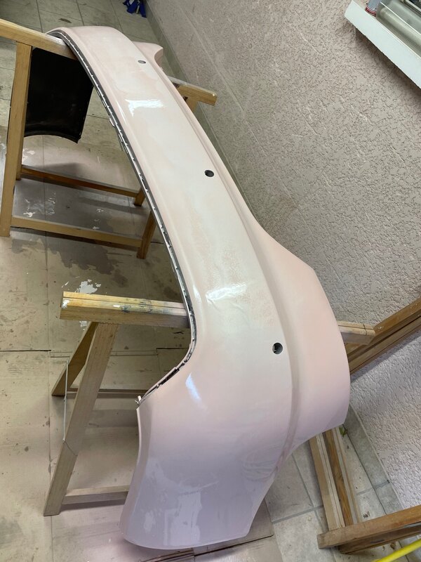

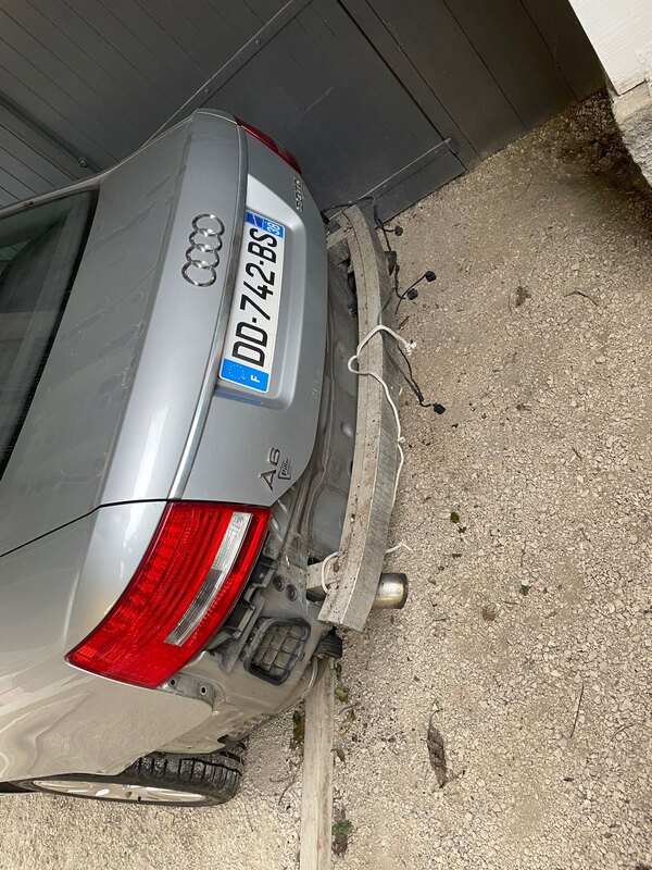

Ce we je me suis lancé dans le démontage du pare chocs arrières en vu de le refaire. Je sais pas si j'ai bien fait car je n'ai jamais fait de carrosserie alors je garanti pas le résultat, mais bon, je me dis que c'est en forgeant que l'on deviens forgeron :)

-déposé du pare chocs, ponçage, mise en peinture mais ça ressemble plus à du rose qu’à du gris AP-Smiles_u1F61E.png
