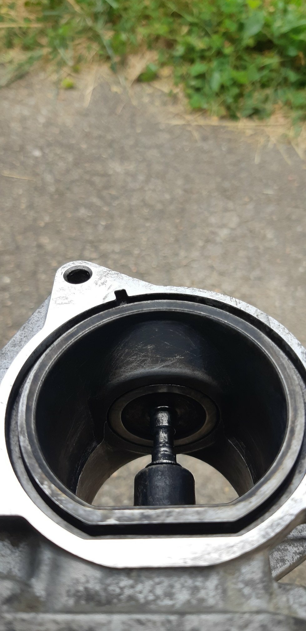

Je commene donc par la vanne papillon.
Facile à démonter, rien de plus simple.
Ell n'était pas vraiment encrassée, j'ai quand mêm nettoyé à la brosse à dent et nettoyant frein.

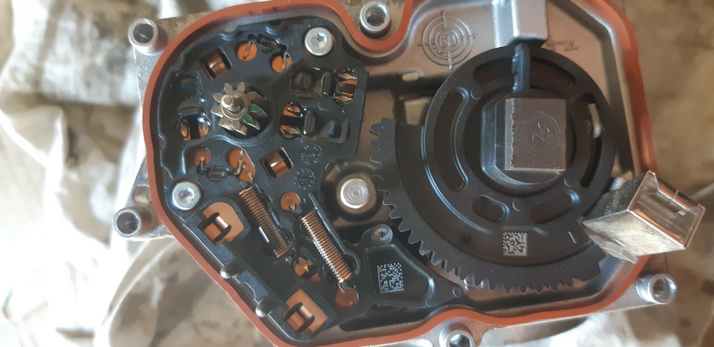

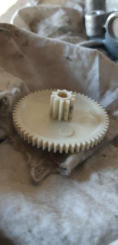

Ensuite, j'ai ouvert le boitier ou se trouve le fameux pignon blanc ainsi que le secteur denté.
Il n'y a pas non plus d'usure à ce niveau la, à priori.
Avant de remonter le capot, devrais je mettre de la graisse genre vaseline ou autre, car c'est tout sec, pour moi, il n'y a jamais eu de graisse quelconque. Peut ètre est ce préférable sans graisse?
Je demande donc votre avis.

PS: sur la photo où se trouve la "mécanique", j'ai volontairement calé le secteur denté en position d'origine, c'est pour cela qu'on voit une cale en bas à droite de la photo.

Et vous me conseillez quoi, graisser où pas la mécanique de la vanne papillon?
il y a 28 minutes, s4_ludovic a dit :
belle opération, en effet ta vanne est vraiment crade, la mienne l'était beaucoup moins.
pour ton admission 1 seul remède, karcher eau chaude
J'ai vu, je suis allé re-regarder ton post à ce sujet.
il y a 48 minutes, caloulou89 a dit :
ma fois je pense qu'une petite couche ne pourra pas faire de mal.
Et l'engrenage blanc aussi, sinon joli boulot la vanne EGR me rappelle des souvenirs. Quand j'avais fait faire l'admission, les mécanos ils ont montré une jolie petite montagne de suie.

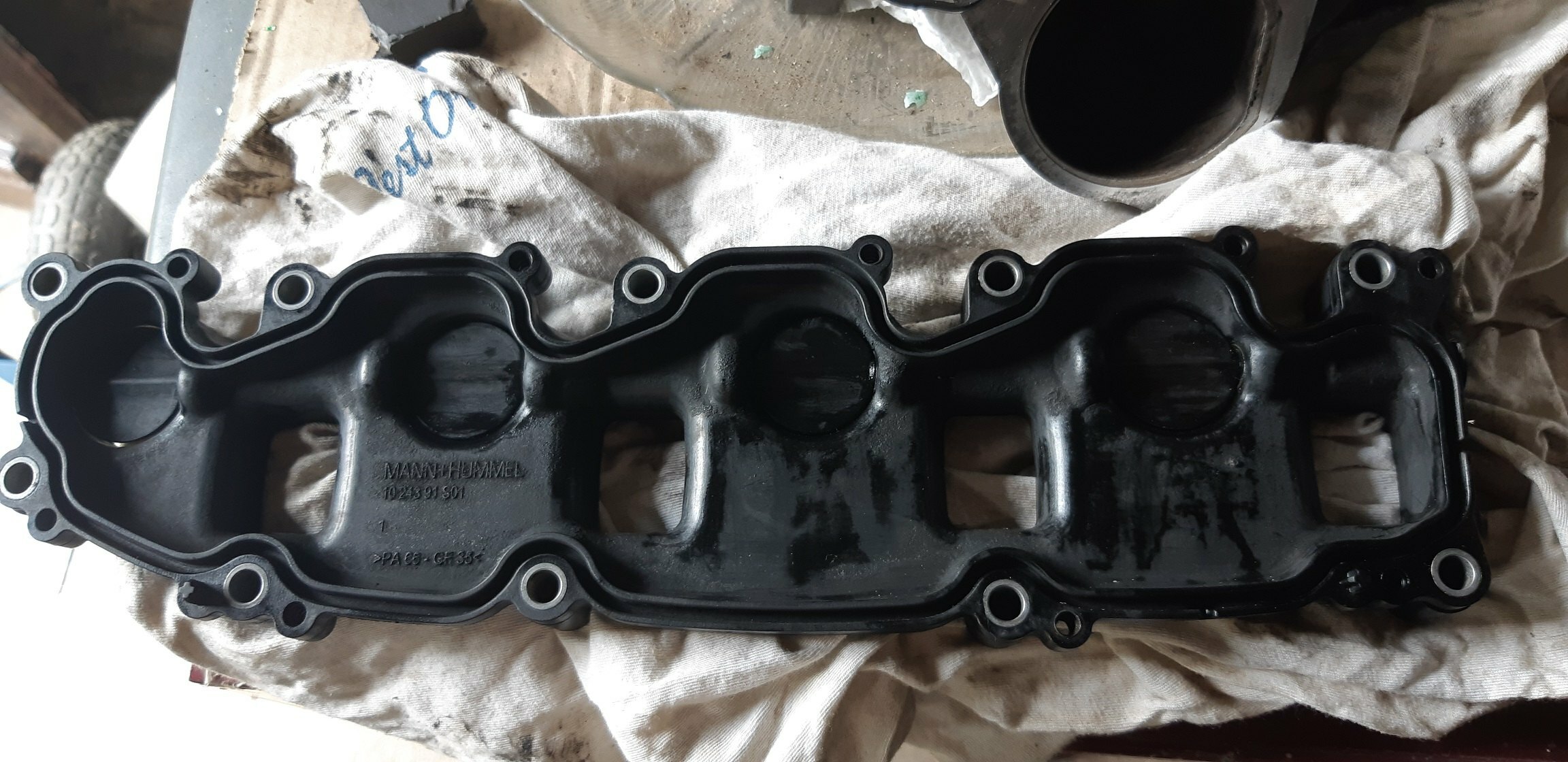

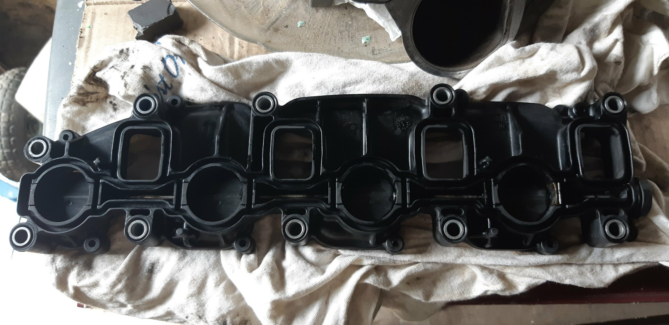

En attendant la reception de mon ressort, je vais nettoyer tout ça.
Quelques photos pour patienter.

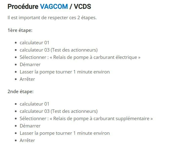

Bonjour.
Quelques nouvelles, tout est nettoyé, remonté, resserré, vérification des non fuites, purgé le système (pas sur que j'ai suivi la bonne méthode, car il a fallu que j'active le démarreur à 2 reprises pendant une dizaine de secondes), et fait un scan: RAS. Ca tourne.
Vu que j'avais acheté un ressort avec la butée de biellette en cas d'usure de celle ci, j'en ai profité pour la mettre, même si je n'avais pas de jeu.
Au passage, j'ai aussi retrouvé mon ressort, sans le chercher !!!!!
Je rajouterai quelques photos.
Bon dimanche à tous.
C'est la bonne méthode pour la pompe, je l'ai encore fait il y a quelque jour pour le changement de filtre à gasoil
Par contre je le fait deux ou trois fois une dizaine de seconde pour les deux menus
