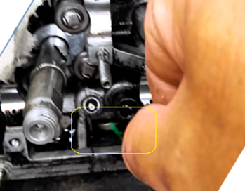

Excellente idée, je vérifierai si la bague aurait pu tombé dedant;
edit: fait image.png.dc48ff3ea8406ce69f40682657923b88.png
bon, la bague ne peut pas passer dans sa largeur, Yess! déjà 1 pièce en moins, elle doit quelque part dans le compartiment moteur

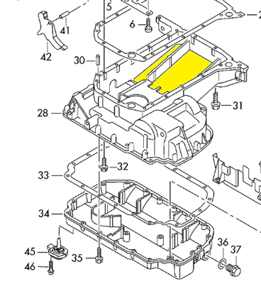

Dans l'hypthèse que le linguet est flingé depuis longtemps, Est-ce que le morceaux du linguet manquant aurait pu partir lors d'une vidange? J'ai lu quelque part que cela  n'alterait pas énormement le fonctionnement du moteur?

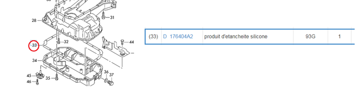

concernant le joint du carter d'huile suivant, il porte la ref: D 176404A2
Il ne s'agit pas d'un joint physique comme sur la photo, mais du silicone spécial à appliquer? Je suis étonné, est-ce normal ou existe-il réellement un joint physique découpé?

Sur la première génération il y avait un joint profilé, qui a été remplacé par un joint silicone avec l'évolution du modèle.
J'ai aussi utilisé le silicone Loctite 5910.
Oui, je pense que ça peut faire un moment que le linguet s'est barré sans signe évident de dysfonctionnement, mais je ne pense pas que les morceaux partent si facilement que ça à la vidange.
je vais commander ce silicone et dans l'attente aussi des pièces, je continue la recherche via les 4 puits + depuis le carter d'huile déposé.

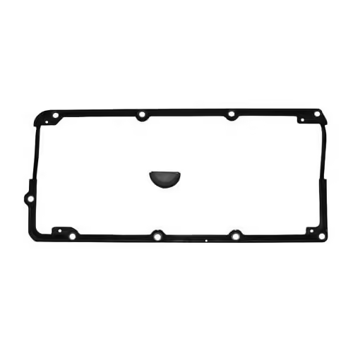

Alors ça c'est une pièce du joint de couvre-culasse : comment a-t-elle atterrit dans ta main ???
T'as pas oublié de la mettre quand même ? :AP-Smiles_u1F631:
Et oui... J'ai trouvé cette pièce dans la boite dédiée au banc passager où j'avais ammassé des documents, et je l'ai zappé car bien cachée. Trop concentré sur ces pates à joint à appliquer sur un joint normal.
 redemontage distribution/pignons crantés/tubulures injecteurs etc et effectivement:
Bon quelques heures foutues en l'air, mais cela aurait pu etre pire à un stade plus avancée (me dis-je pour positiver) meme si ça fait C***R
