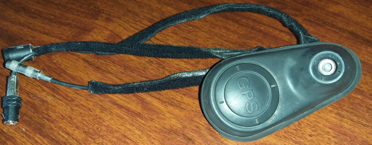

C'est celui de ma 2eme, la noire, qui a le même socle que toi sans gps.

Ceci dit, la chance que t'as, c'est que t'as pas le socle avec le gps dedans, plus facile a changer avec du compatible. Sur ali express tu trouveras ton bonheur a pas cher.
Je crois que j'en ai acheté un qui me sert à rien (puis j'ai racheté celui de vladi car j'ai le gps, mais c'est plus par souci de garder le socle style origine, mais m'en fout du gps du audi navigation, y a waze ajd !), mais je suis pas chez moi avant un 1 semaine pour verifier.

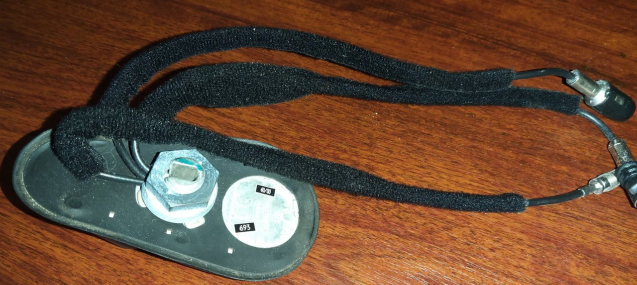

Ah ben tiens, j'ai retrouve les photos de ce qu'il me proposait :
Ca te donne une idée de l'ecrou.
Donc si je ne me trompe pas, t'as un fil pour le signal gps, un fil pour l'alim du module gps et le fil de l'antenne.
Mais sur un break, les fils qui sont sur les custodes du coffre sont aussi des antennes et non du dégivrage. Berline je sais pas si il y a ce genre de trucs.

Alors pour l'antenne à 3 fils, c'est radio + gps + gsm. Je ne crois pas qu'il y ait d'alimentation séparée dans notre cas, mais lorsque que j'ai changé le socle pour une requin, je trouvais aussi des modèles avec un 4ème fil pour l'alimentation.

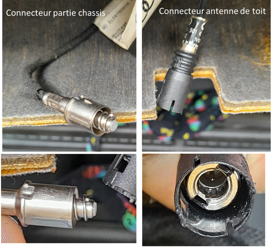

Pince coupante et connecteur maison ?
Pince coupante et gaine thermosoudeuse :AP-Smiles_u1F605: !
effectivement, en mode "adaptation_raccordment_direct"... si ça fonctionne ainsi, tu as raison :) voire, peut etre meme + plus  efficace en réception car tu t'affanchis d'un connecteur...
et ce n'est pas destiné à demonter tous les jours, sinon? pince+thermo, il y a du moue
