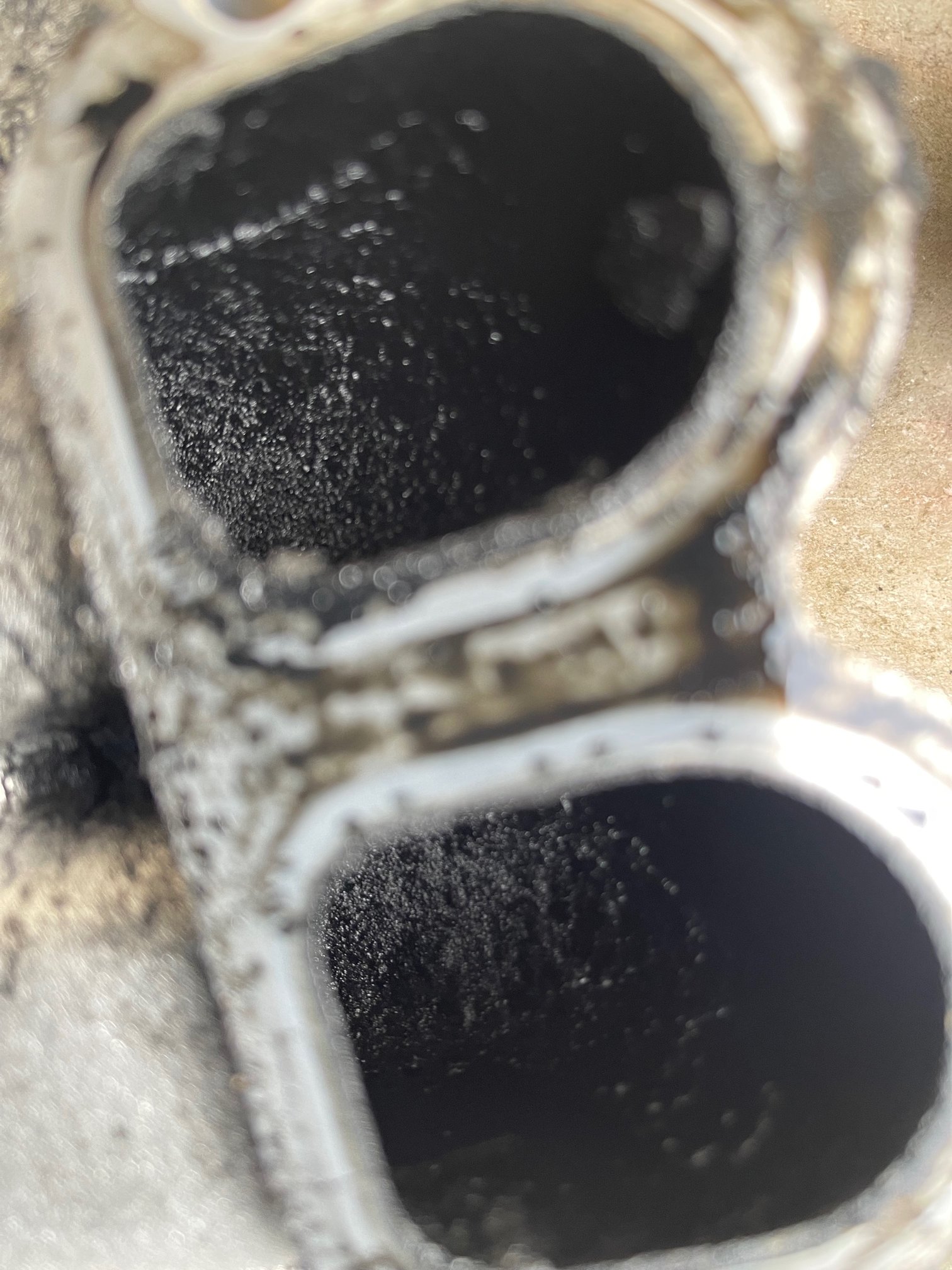

J’ai changé l’EGR car la soupape avait grave du jeu et j’ai nettoyer au decapfour le collecteur et le petit tuyaux relier a l’egr
Plus « d’huille » au niveau du joint de l’egr
400 000km ca l’egr etc jamais
nettoyer ni demonter031A5C57-3D9E-4773-8302-7CE8CEEFFB0A.thumb.jpeg.a91cf8a00a972dc0cc638f7ca36e9b93.jpeg085E804E-97BF-412E-8126-3EB72BA29BB2.thumb.jpeg.3be98f231ed889d277a50ad962ed4245.jpegEB2EDD30-34E0-40E2-8948-89629AC8ADEC.thumb.jpeg.5ddb4b58a457d325f5195e5cdd5e6ae7.jpeg945754C7-122D-4D9C-83BA-9DF3375E1857.thumb.jpeg.17a296f23441eab0aa2cfd1f601dabdb.jpeg

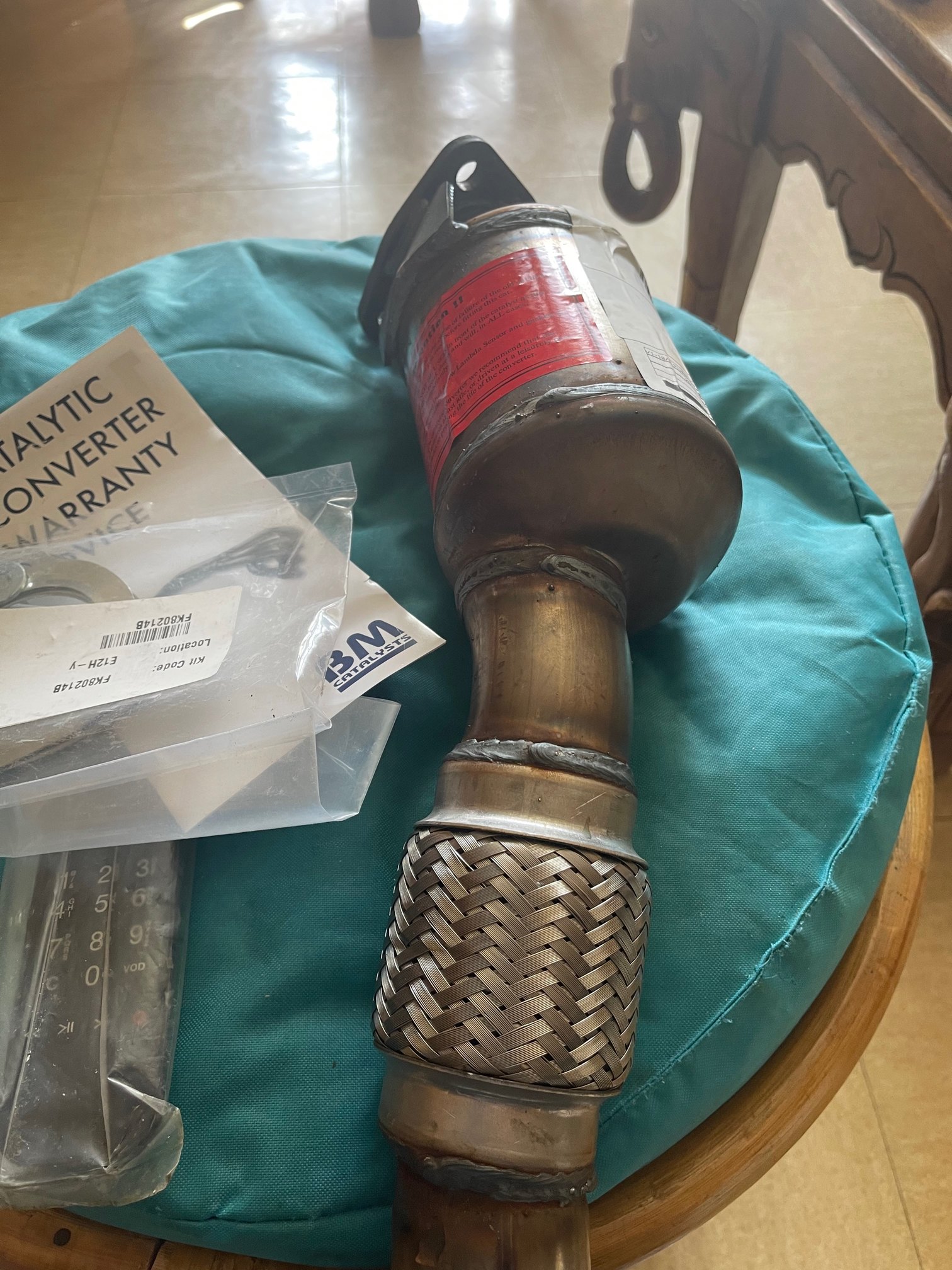

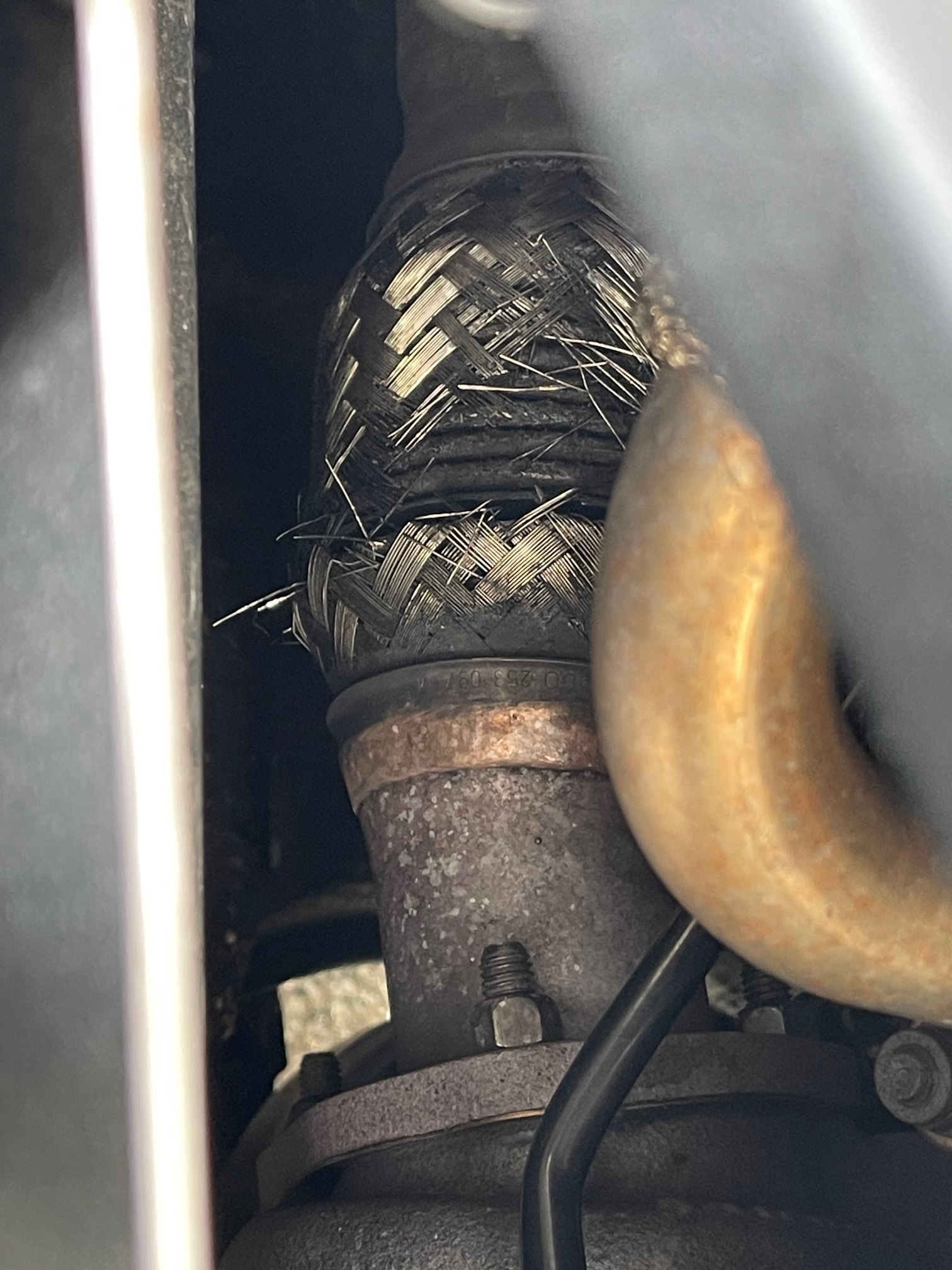

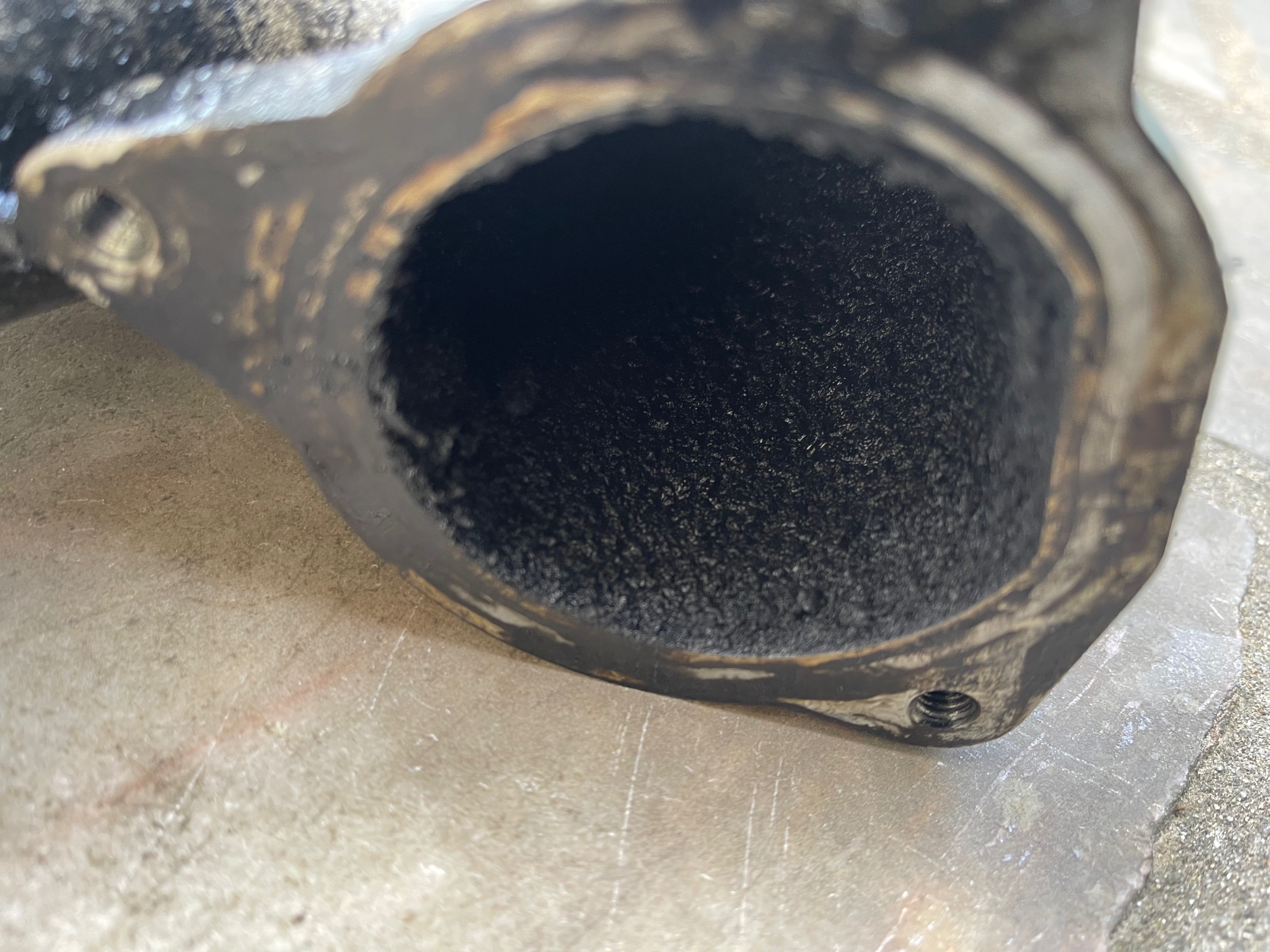

En fait le cata fait du bruit et y a un endroit ou il a de la gaine qu’est complètement arraché
tu penses qu’un nettoyage de cata avec un produit aiderait ?

oui c’est hs la tresse pour ça que je dois le changer surtout
Update :
Une vraie merde pour demonter le catalyseur… les visses complètement bloqué… rouillé, pas de place, due enlever le pare chaleur du cardan… faire attention aux soufflet de cardant (qui sont nickels et d’origine)
bref finalement il est changé et mon dieu que c’est mieux (plus d’odeur, plus de fumé noir, tourne rond)
j’en ai profité pour toucher l’hélice du turbo en sortie de cata, pas de jeux, tourné librement, juste de la calamine (va falloir que je le demonte + nettoyage) je testerais l’autre hélice quand je vais nettoyer tout le dessous de la b6
voilà je joint une ptite video du cata.. c’est une « catastrophe » 415 000km…  je fais bientôt le kit de bras de suspensions car les caoutchous ont craquelé et après elle arrive à son CT à faire

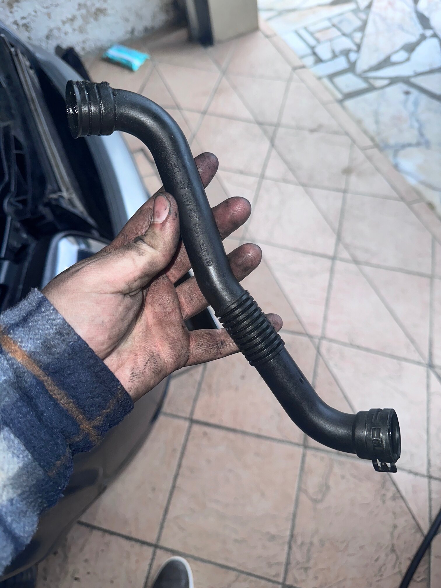

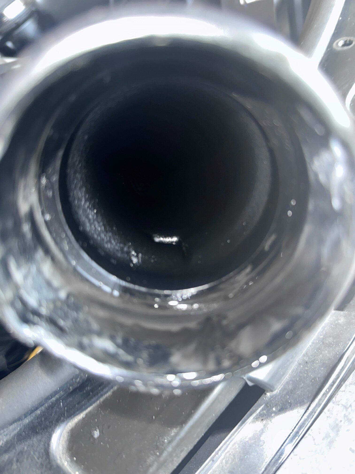

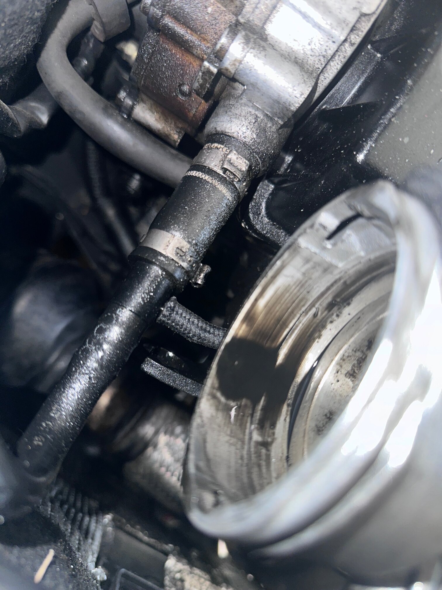

j’ai de l’huile dans ces tuyaux et ca coule partout beurk

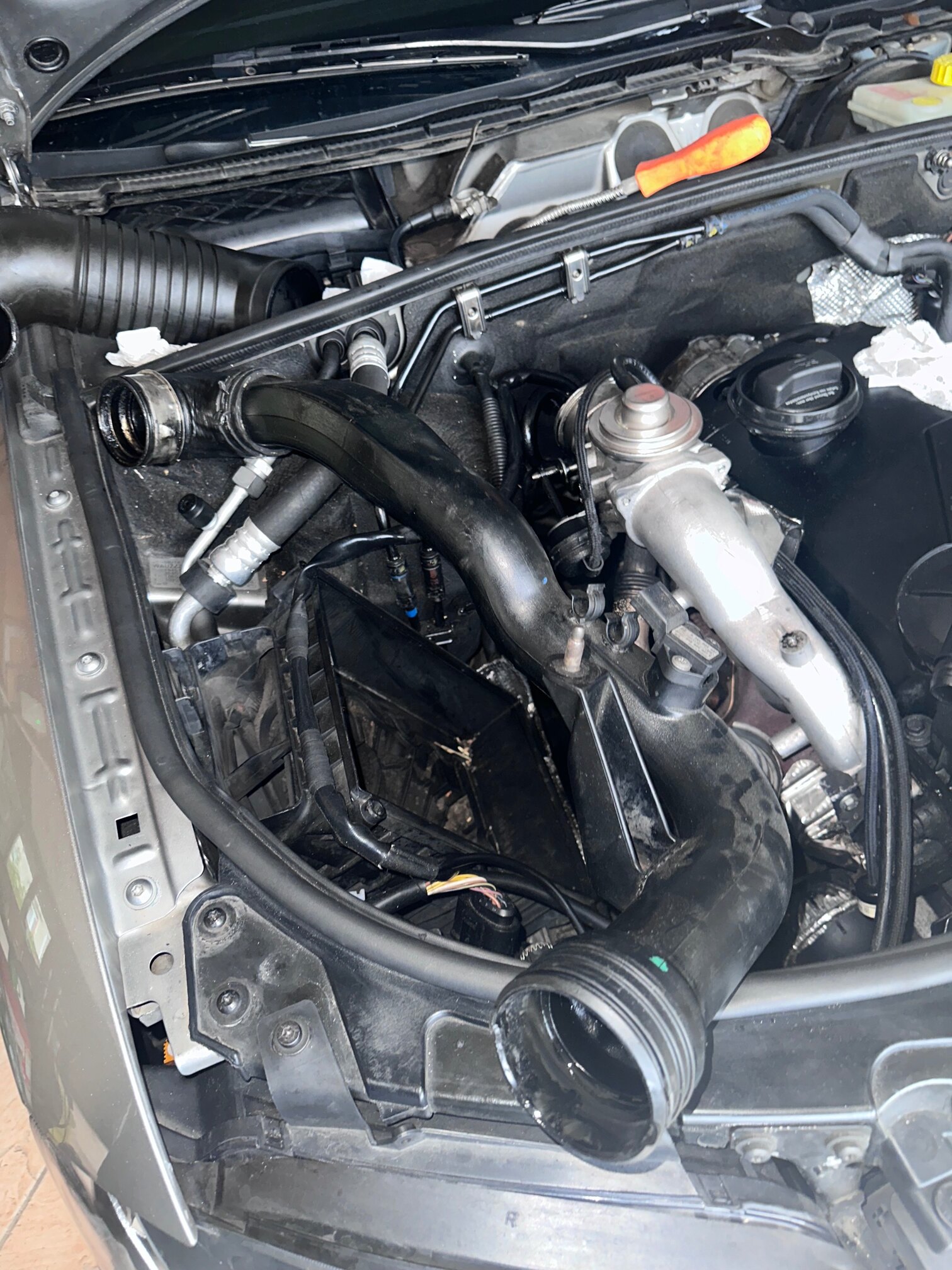

IMG_4483.thumb.jpeg.3e006dc44ba1a45b4f713fc8617c6f6d.jpegIMG_4480.thumb.jpeg.88a93694a5c0bb14b1d12091c82652a9.jpegIMG_4482.thumb.jpeg.9559a2f8b5970159a27266e3007f034d.jpeg
j’ai un sifflement à l’accélération mais le nifflard n’avait pas de collier … peut etre est ce la cause du bruit:

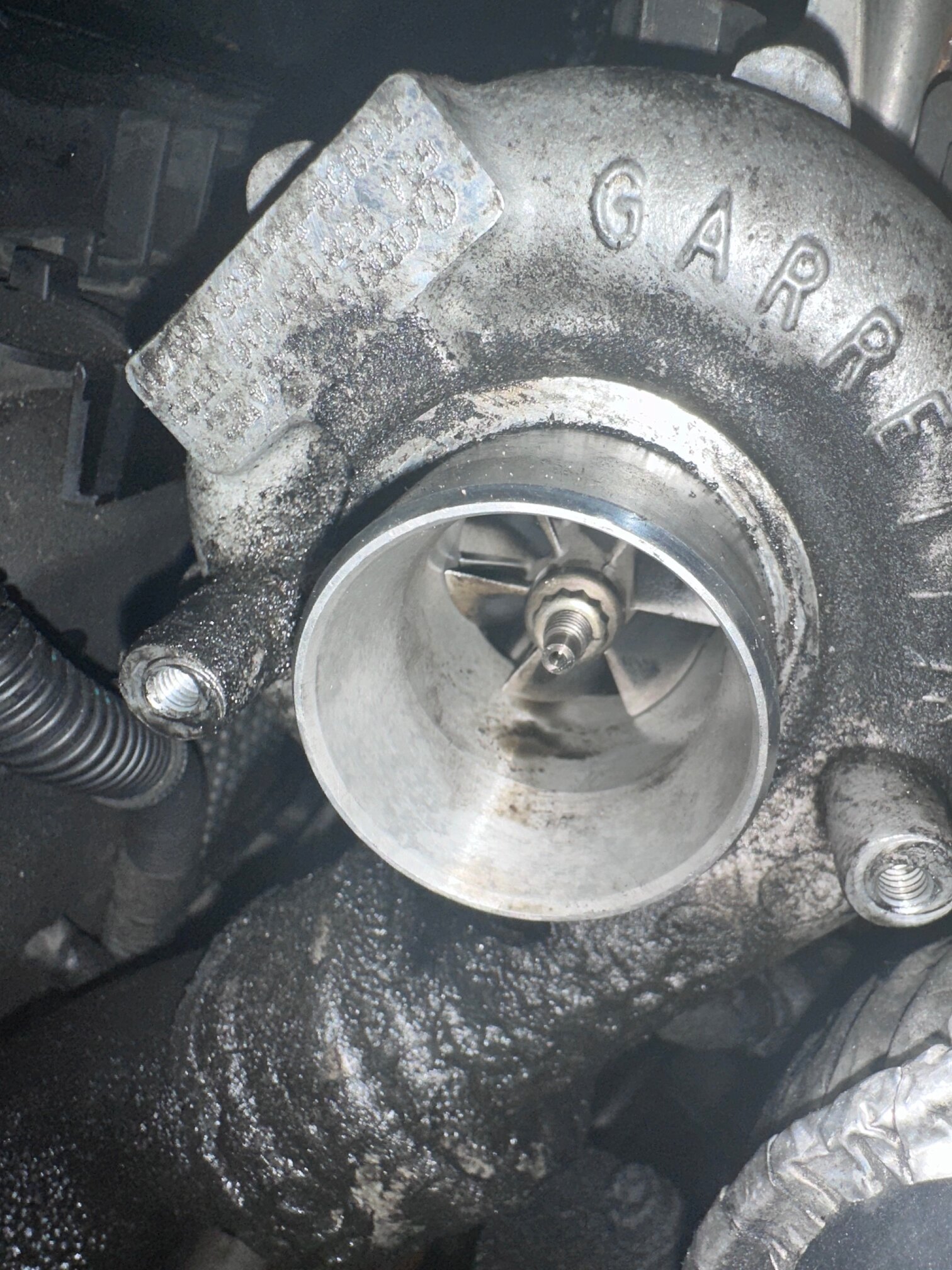

mon turbo des deux cotés n’a pas un pet de jeu ni radial ni axiale… et il.. TOUT SEC, propre et tourné librement.
par contre j’ai de l’huile dans le nifflard et la durite d’admissions d’air a l’entrée du turbo…

le turbo coté admissions
il à 420 000km, pas de jeu… pensez vous qu’il peut être mort ? Et soucis d’huile ?
il n’y a pas d’huile coté échappement je precise c’est juste un peu noir sec (calamine) mais ca tourne bien sans jeu, pas abimé…
je sais pas d’où vient cette foutue huile.. surtout qu’elle n’a pas l’air d’en bouffer.. je suis au max: j’en avais remis après vidange environs 1/6 d’un bidon de 1L de 5W30 100% synthese..

Bon selon mon mecano déjà le joint de cache culbuteur est à faire + egr off … hormis ça, vu le turbo est super propre. Il m’a dit « il à l’air neuf hormis la saleté quoi »
