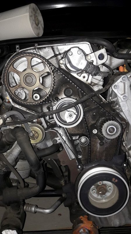

Problème distribution - Avant de changer de culasse A4 1.8T Moteur AVJ
xav74 a répondu à un(e) sujet de xav74 dans A4 B6 / A4 B6 Cabriolet - (2001 à 2004)
Bonjour, Au remontage de la culasse, prendre soin d'utiliser les vis constructeurs (a mon avis) par rapport au made in china, l'empreinte (eviter made in china) est RIBE M10 (ou Polydrive M10), il faut legerement taper avec le plat d'un marteau pour bien enfoncer l'empreinte dans chaque vis sinon risque de foirer la tete. Serrer les boulons de culasse dans l'ordre "escargot" indiqué en procédant comme décrit ci-après : 1. Mettre toutes les vis suivant l'ordre de serrage et serrer juste en contact. 2.Serrer à 40 Nm à l'aide d'une clé dynamométrique. 3.Attendre 45 minutes (c'est pas 15 mn, temps elastique des metaux) 4.Serrer à 60 Nm à l'aide d'une clé dynamométrique. 5.Attendre 45 minutes Continuer à tourner de 90° (1/4 de tour) à l'aide d'une clé rigide (1ere fois) 6.Attendre 45 minutes Continuer à tourner de 90° (1/4 de tour) à l'aide d'une clé rigide. (2e fois) A+ -
Bonjour, J'attend les resultats de l'epreuve pour la culasse A suivre, -
Bonjour, J'ai demonte la culasse, toutes les soupapes echappements legerement ouvertes, les arbres n'ont rien, je fais changer les soupapes et guides, épreuve de la culasse et on remontera. 800 eu avec pochette de joints et vis culasse. Mon identification du probleme vient du fait qu'enc...e (je veux dire le gentil monsieur) n'a pas change le tendeur de la courroie de distribution !!!! pour gagner 3 ronds Je suis un peu venere avec le comportement gagne petit de ces personnages. Bonne journee, Xav -

Bonjour, sur mon Audi A4 1.8T B6 8E (essence 150 Ch) Moteur AVJ 170 000 Km j'ai arraché une quizaine de dents consécutives sur la courroie de distribution, (sur autoroute à 130 au régulateur) je ne m'explique pas ce phénomène par rapport à une casse de la courroie, mais bon. Le changement de la courroie était prévu pour cet été (je venais d'atteindre le kilométrage). Je suis actuellement dans la phase de démontage, j'ai vérifié les points suivants pour la compréhension de cet incident : aucun galet bloqué sur la distribution aucun galet bloqué sur la courroie d'accessoires j'ai ouvert le cache culbuteur, la chaine d'entrainement des 2 AAC arbres à cames est en place le tendeur de chaine fonctionne. Après ces vérifications, j'ai remis une courroie neuve et recaler le vilebrequin avec la poulie des AAC pour vérifier le fonctionnement du moteur, a savoir, faire tourner le moteur à la main depuis le vilebrequin, aucun bruit, aucun point de bloquage. Etape suivante, inspection des cylindres avec un endoscope, quelques marques sur 2 pistons, a voir quand j'enleverrai la culasse. Ensuite, prise des compressions des cylindres et là je suis dubitatif, retrait des 4 bougies, en actionnant seulement le démarreur, l'aiguille du testeur de compression (Freetec neuf acheté pour cette manip) reste à 0, ne bouge même pas, et cela pour les 4 cylindres. Dans le doute, j'ai testé mon compressiometre (neuf) avec un gonfleur, semble fonctionner. (l'aiguille bouge) Es ce que sur le moteur AVJ, il y aurait un systeme qui libère les soupapes lors de la rupture de la courroie de distribution, auquel cas, les soupapes seraient libres de toutes contraintes, les pistons en remontant vont seulement repousser les soupapes, d'où une compression à 0. Je pense aux (voir schema ci-dessous) calvettes coniques (16) entre la coupelle ressort et le poussoir ? Ci-joint photos distribution + AAC Merci au EXPERT Audi pour votre aide avisée, Avant de démonter la culasse ... Merci, Cordialement, Xavier
