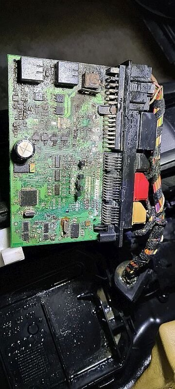

Pour finir, j'ai remplacé et reprogrammé avec le "bon" code le module confort J393, VCDS communique avec tout le monde, la centale elec J519 n'a rien. Reste à reprogrammer les clefs codage module confort J393 +00001 = GB-Alarm (not USA) +00002 = Confirmation Anti-Theft Warning System (Blink) +00004 = Selective Central Locking (SCL) +00008 = Anti-Theft Warning System +00016 = Rear Lid Release Locking at 5 km/h +00032 = Central Locking at 15 km/h (or 10 mph) +00064 = Comfort Function via Remote Control (not USA) +00128 = Right Hand Drive (RHD) +00256 = Avant +00512 = Confirmation Close via Remote (1x Blink) +01024 = Confirmation Anti-Theft Warning System Horn Activation +02048 = Door-/Window Regulator Logic +04096 = Thatcham Anti-Theft Warning (not USA) +08192 = No Safe-Function +16384 = Side Windows with Insulated Glass Note: Coding is the sum of the individual options. Not all options apply for all control modules! -

Je n'ai pas retiré le siege de l'habitacle, juste basculer vers l'arriere sans rien déconnecté, mais au cas ou, voici comment réaliser le démontage du siege conducteur : Enlever l'appuie tete Retirer les caches platiques autour des rails du siege Avancer le siege pour dévisser les vis (12 pans) à l'arrière Reculer le siege pour dévisser les vis (12 pans) à l'avant Remettre le siege en position Redresser le dossier du siege Avant de deconnecter les cables du siege, il faut debrancher la batterie Attendre au moins 10 mn avant de déconnecter les connecteurs (temps necessaire pour decharger le systeme) !!! Basculer en soulevent le siege vers l'arrière - le connecteur Jaune concerne l'airbag !! il faut attendre au moins 10 mn apres avoir deconnecter la batterie et avant de deconnecter le connecteur - le connecteur Vert concerne le siege chauffant - le connecteur Rouge et Noir concerne la motorisation du siège Deconnecter le connecteur Jaune (airbag) Deconnecteur le connecteur Rouge Declipper l'attache cables Deconnecteur le connecteur Noir -

Bonjour, après le démontage du siége (attention procedure pour l'airbag), le module confort dans son boitier dit "étanche" sous la moquette est sous l'eau j'en ai commandé un d'occasion sur ebay ... Maintenant il faut sécher sous la moquette A suivre -

Réseau de Bord (Centrale Elec J519) & Module Confort J393 suite orage - recherche fusibles
xav74 a répondu à un(e) sujet de xav74 dans A4 B6 / A4 B6 Cabriolet - (2001 à 2004)
merci kennydead, je n'avais pas analysé le cheminement des données dans ce sens je partais sur la topologie des boitiers du haut vers le bas et l'ordre du scan automatique (c'est trompeur) du VCDS en adresse 09 pour le J519 puis en adresse 46 pour le J393 je viens de trouver un synoptic, effectivement le VCDS communique par le cable K en rouge avec J393 puis à travers le bus CAN en bleu vers le J519 je vais démonter pour voir l'état du module de confort J393 Encore merci -
Bonjour, Merci pour ces informations. mon A4 B6 1.8T est de 2003, il y a 2 boitiers (voir image) l'un est la centrale elec J519 qui commande l'ensemble des feux et l'avertisseur sonore, ce boitier est à gauche sous le volant, le 2e concerne le module confort J393 qui pilote la fermeture centralisée y compris la trappe à essence, l'eclairage interieur, les vitres electrique, les retros, ce boitier est en bas à gauche contre le montant de porte ou peut être en fonction des versions sous le siège conducteur. Avant de démonter, pour le boitier "centrale elec J519", il y a 3 fusibles (N° 21, 36 et 37) dans la boite à fusible au tableau bord à gauche, L'ensemble des feux fonctionnent, mais je n'ai pas de réponse de la centrale elec dans VCDS en Adresse 09 Le moduel confort J393 ne repond pas mais lui il etait dans l'eau, donc surement HS n'ayant pas de schéma électrique, existe t il d'autres fusibles pour l'alimentation de la centrale elec J519? Merci, -
Bonsoir, Personnes pour la partie electricité ? la platine réseau de bord centrale elec (VCDS Adresse 09 - 8E0 907 279 E) ne répond pas, je recherche s'il existe un eventuel fusible autre que sur la platine coté gauche du tableau de bord. Merci à vous, Xavier -

Bonjour, Suite à un orage, et les 2 évacuations bouchées sous la batterie et le master-vac, (problème connu des A4) d'ou inondations coté conducteur presque 10 cm d'eau, et les problèmes qui s'en suivent: - réseau de bord centrale elec (VCDS Adresse 09 - 8E0 907 279 E) ne répond pas - module de confort (VCDS adresse 46 - 8E0 959 433 AF) ne répond pas J'ai vérifié les fusibles sur la platine dans l'habitacle coté conducteur, aucun fusibles HS (testé à l'ohmmetre) mais existe t il d'autres fusibles pour l'alimentation du "réseau de bord centrale elec" ? je n'ai pas encore démonté pour visualiser l'état, sachant que le boitier "réseau de bord central elec" est à gauche sous le volant, donc en hauteu, je ne m'explique pas que ce module soit HS par l'entrée d'eau. le module confort lui est au niveau du plancher en bas à gauche, donc il a surement pris l'eau. Merci pour vos informations, Xavier
