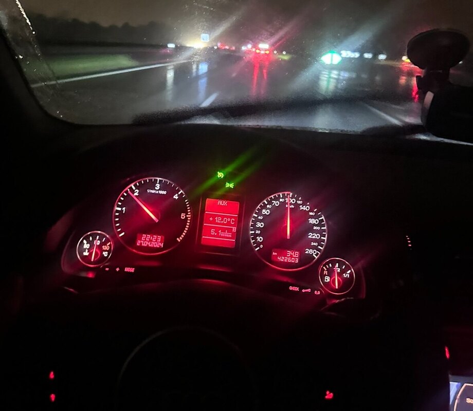

N'ayant eu aucune réponse J'ai décidé de brancher l'ancien compteur Monochrome de la B7 sur la B6 pour test : Comme attendu, mode SAFE. Voyant préchauffage parfois et parfois non? Due au codage du PI peut être car (la la b7 V6 + quattro etc) ou anti demarrage? Par contre, par rapport à ma B6, lorsque la B6 active l'anti demarrage, la petite voiture avec une clé s'allume, mais sur le compteur B7 (ou b6 avec tpms) c'est remplacé par le voyant pression pneu. Je me demande s'il y a un voyant anti demarrage sur les compteurs B7 ou si celui ci est remplacé par le voyant préchauffage. D'ailleurs lors de la première tentative de changement de compteur de la B7 (sans success, demarrage OK sans immo off car codé, mais mode SAFE et warning). Le mec qui m'a fait le switch compteur (fonctionnel depuis top) pense qu'un compteur de B7 est OK sur b6 (l'inverse non) et mon programmeur qu'avait pas réussis le switch RB4 b7 vers RB8 B7 m'affirmait aussi qu'un compteur B7 sur B6 c'est OK à 100%. Bref je vais acheter les deux : Un compteur B7 couleur type : 933D, 932K (j'ai ça sur ma B7) le compteur qu'avait pas fonctionnait etait un L ou un P dans le doute.. on va pas prendre ca lol. Et un compteur de B6 en couleur aussi. Pour le prix que ça coute. Et je verrai avec le mec pour qu'il me code les deux AU CAS ou B7 vers B6 fonctionne pas. Je tiendrais des updates le jour ou j'aurais le temps de faire le changement déjà. Car 200€ la prog frais de port compris. Déjà OUI. Un compteur de B7 sur B6 permet bien d'avoir le menu via le commodo de lave glace sans avoir le switch central! -

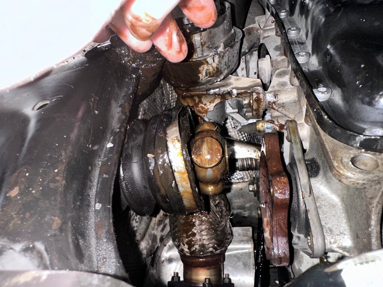

Quels cardans choisir
ChildOfStars a répondu à un(e) sujet de ChildOfStars dans A4 B7 / A4 B7 Cabriolet - (2004 à 2007)

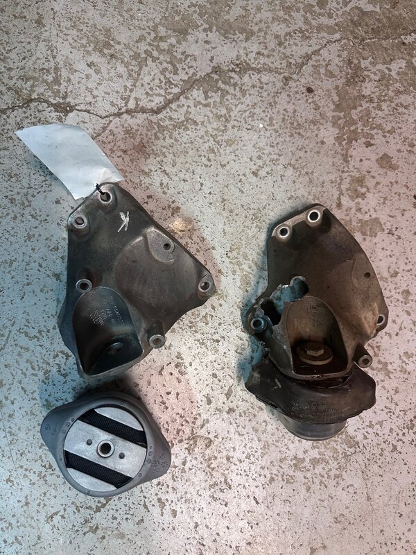

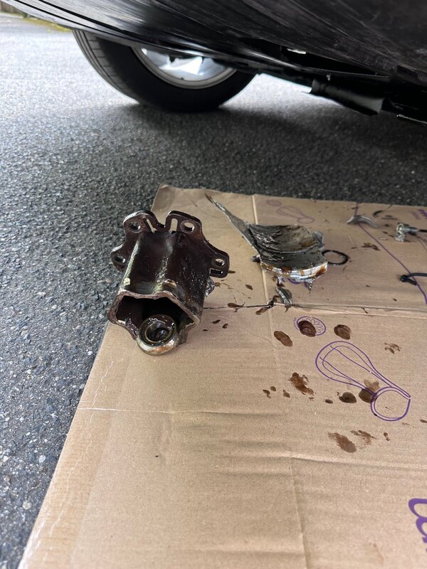

J'ai reçu toutes mes pièces et je viens de changer le support de boite (partie alu et partie hydraulique) Je déteste faire les supports de boite c'est bon. C'est l'horreur - Lever un peu la boite via cric hydraulique - En sortie de CATA enlever les 3 vis et dé-manchonner la ligne d'échappement vers l'arbre du quattro pour bouger la ligne - Galérer pour acceder au deux vis du dessus, ensuite enlever les 2 vis "facile" du bas du support - Enlever les deux vis du support hydraulique sur le berceau Sortir le tout avec un échappement super lourd qui biensur voulait bien sortir une fois le support en alu enlever. Le remontage super drôle : - Mettre place sa ligne (enfer) ou la faire tenir un peu plus, pour mettre le support en alu en place et mettre les deux vis du bas, ensuite réussir à mettre les vis du haut oú on voit RIEN + 0 places - Mettre le support hydraulique en souvelant un peu plus la boite, serrer le suppoirt sur le berceau, venir poser la boite sur le support et visser le support. ça m'a prit des heures allongé sous la voiture et étant un ours pas facile Support hydraulique + support boit changer Ancien support vs celui d'occas a 20€ avec support hydraulique neuf et c'est pas fini.. Roulement de roues à changer durite de refroidissement de bva a remettre cardans a remettre faire le niveau de boite car j'ai refait une vidange complete avec crepines etc. bref.. si quelqu'un veut changer son support de boite, c'est faisable mais relou. -
Hey Comme j'ai dit j'ai changer le cardan droit. C'est top. (Un d'occas audi) J'ai pas changer le gauche car j'ai juger celui reçu pas top (occas avec du jeu pareil que le miens quoi). J'ai commander un neuf. Et mon cardan gauche à décider de PT coté boite. Sans prévenir, sans bruit sans rien. Plaque d'égouts + 30km/h = casse du cardan, le tripode explosé. Quelques jours avant le nouveau!! ça entraine avec ça : Support gauche de boite explosé, pare chaleur explosé, et tuyaux de refroidissement de boite tordu et fuyant ou c'est tordu. Donc bah.. Voilà quoi. Donc vidange de boité extrêmement prématurée (15 000k depuis la dernière) vu que le tuyaux à cassé je veux pas de debris dans l'huile, malgré la crepine. 2 tuyaux d'occas de ref équivalente avec 2 joints neufs un support de boite d'occas avec la parti hydraulique neuf. Biensur tout ça avant mon CT dans 18 jours. Ajoutons les 4 flexibles à faire et 2 feux AR, j'ai du taff. Semaine nul pour moi, iPhone H.S remplacé sous care+ et cardan qui pète. je vous mets le photo excitant je me suis empressé de viré le cache quand le depanneur à posé la voiture chez moi (Il avait une A6 C6 3.0 TDI et un RS3, il adore audi incroyable il est passionné.) aller c'est tout pour moi 😁 -

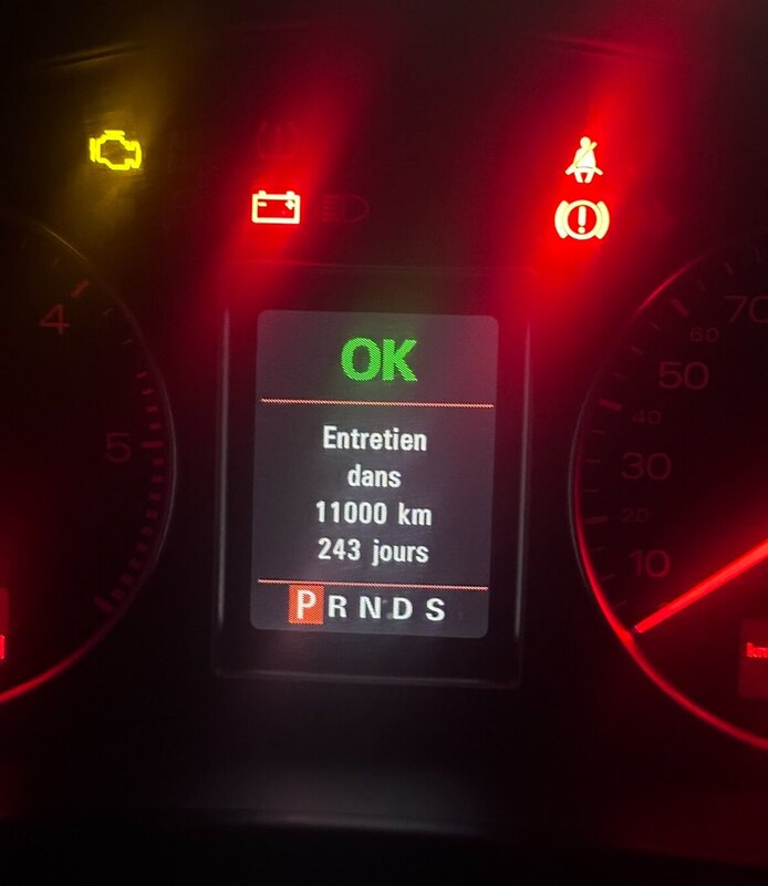

Question sur Remise à Zéro entretien
ChildOfStars a posté un sujet dans A4 B7 / A4 B7 Cabriolet - (2004 à 2007)

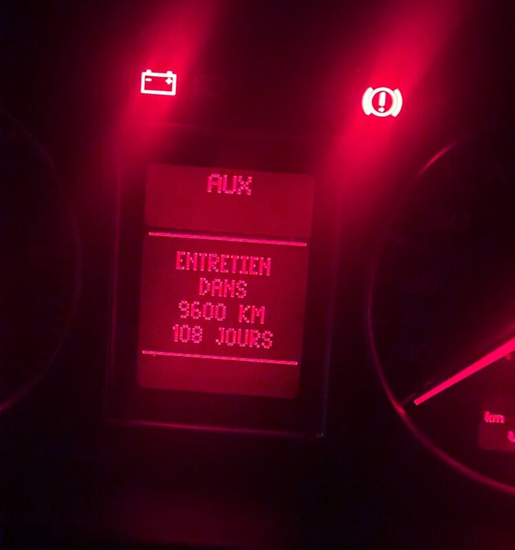

Hey, j'espère que vous allez tous bien les amis ! Voilà j'ai une question concernant ma B7 3.0 TDI et ma B6 1.9 TDI Comme toutes personnes censés je fais mes vidanges annuelle ou au bout de X KM. Avant, au bout de 10-11 000KM j'avais le voyant entretien donc je le faisais directement. Et je remettais à Zero via le compteur. Ca m'affichait donc "Entretien dans --- KM --- JOUR et j'attendais 500-600KM avant de voir l'échéance de apparaître. Je fais mes vidanges tous les 8-9000km depuis 2 ans avant le logo entretien donc. Tous les filtres + huile 5w40 propre biensur comme avant. (avant oui c'était 5W30 mais tous les filtres aussi!) Lors du changement de turbo de ma b6, j'ai fait la vidange largement avant le logo entretien et ma pre échéance. ( seulement 4000KM) L'entretien s'est remis à zero tout seul. Le cycle est repartie sur entretien dans 10 000km et 210jours environs. Contre 6000 environs avant. Et elle est passée de 300-400km mois à 1200 depuis lol. J'ai vidangé la B7 hier après 8700KM depuis septembre 2023 la vidange. Elle s'est remis a 11000KM et 243jours avant entretien TOUTE seule. Je n'ai pas touché le reset. Est ce due à la procédure ? Est ce due car je n'attends plus 11000km ou le message entretien et donc l'huile neuf fait que elle augmente l'echeance ? Elle détecte le changement de qualité d'huile ? Si quelqu'un à dès réponses j'aimerais bien. Au vcds, le numero dans la ligne "qualité d'huile" à changer sur la B6 sans que je fasse la remise à 0. Du coup j'ai pas remis à zero sur aucune des deux. La B6 (Qui roule environs 60KM/jours d'autoroute) donc environs 1200km/mois sans compter le week end. La B7 qui roule entre 300 et 800KM max par mois des fois plus des fois moins (Autoroute à 80% comme la B6) Si quelqu'un à des réponses je prends -

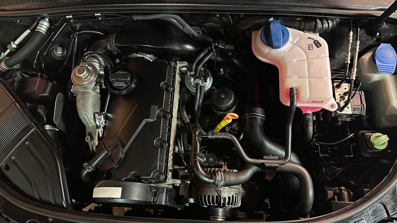

Je fais une petite update après environs 1000 KM depuis le nouveau Turbo, joints, poulie, nettoyage d'admissions etc. Je retrouve une B6 de dingue! Pour ceux que ça intéresse du coup l'update : - Souplesse de dingue - Moteur presque plus bruyant, surtout à l'interieure silencieux, surtout que je compare au 3.0 TDI qui lui est somptueux et bien moins bruyant que le 1.9 TDI c'est connu. donc super. - Aucune de vibrations dans l'habitacle. - Reprise encore mieux qu'avant. - Le turbo Souffle plus longtemps dans les tours. Et sinon : - 0 Conso d'huile, et plus d'odeur de brulé dans l'huile. - Plus d'huile sur l'EGR, ni sur les colliers d'échangeur d'huile. - Plus d'odeur d'huile à la sortie d'échappement. Ca sent un peu car vanne egr off, mais pareil que la B7. fumait un peu noir au debut, je pense due aux suies dans le cata et à l'huile qui partait dedans (L'huile passait dans l'admissions d'air propre par le turbo, il ne fuyait pas coté échappement). Et j'avais une belle dose de calamine dans le cata alors qu'il a environs max 20 000KM. Et elle ne fait que de l'autoroute. Mais désormais elle prends bien ses 90 degres, quand elle est bien chaude je tire les rapports sur autoroute et je reste 15-25 mins entre 3000 et 4000 pour faire chauffer et decrassé. La conso est repassée vers 4.5-5L au lieu 6L-7L vers la fin ces derniers 5 000KM avec le turbo qui siffler et fuyait. Bref je suis très content. À voir à l'avenir, mais elle fair environs 30km matin et soir d'autoroute tous les jours, ca y fait du bien. (60km/jour) Et avec les 90 degres ca chauffe et ca decrasse. 90 degres perma j'adore. Avec conso raisonnable. (Vivement que je mette l'ODB couleur que je vire l'écran rouge.) La direction aussi est nickel depuis la poulie. Huile neuf et j'avais re decrasser le bocal de d.a. Avec durite et collier neuf. Bref, prennez soins de vos titines. J'espère que les soucis reviendront pas de si tôt, la fumé bleu c'est ma hantise, si ca revient ce sera un soucis de segment ou une merde comme ca et la c'est la merde Bon courage à tous!!
