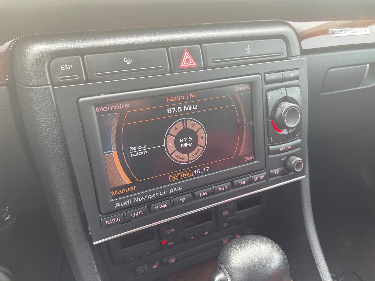

Bah là ça marche parfaitement dans les deux ! Sans aucun câblage juste l’adaptateur quadlock chinois (celui de Kufatec n’est pas ouff du tout manque des câbles et ca se branche pas lol). Juste codage au VCDS. J’ai la navigation par SD avec la dernière MAJ. La radio est de meilleure qualité qu’avec le concert d’origine et meilleure qu’avec les Symphony. j’attends juste l’antenne gps + radio mardi pour la B6. Mais ça fonctionne nickel. je suis tombé sur deux voitures ayant tous les câblages de bases, quelle chance. merci pour ton aide en tout cas voila les deux voitures -

Bon ben… j’ai branché le RNS-E dans la B6 J’ai l’affichage de la radio sur le SIC Le contact coupe bien le poste il s’allume avec les phares j’ai acces au rns-e au vcds J’ai la radio nickel 👌🏻 (j’ai pas encore le câble kufatec) j’attends le module GPS + l’antenne définitive -

Tout fonctionne nickel ! Même le son etc. Bientot je vais activer les flèches dans le sic ca va être top. j’espere que sur la b6 ce sera aussi simple. Elle a un symphony 2 aussi + commande au volant pareils. J’ai bien peur de devoir câbler le L et le H x) j’ai déjà le rns-e et l’antenne, me manque son antenne. -

La radio marque bien les noms, juste des fois elle marque « campu » lol ? Au lieu de m radio par exemple un peu weird et j’activereais au vcds le gps dans le sic -

Bon je vais faire un petit résumé (cela concerne uniquement ma B7, je n’ai rien fait dans la B6) Le RNS-E s’allume avec l’animation au premier coup de clé. - Multifonction OK - Allumage avec les feux OK. - Affichage sur l’ODB du TP / FM / CD / AUX etc ok. - Navigation GPS OK. Lorsque je coupe la voiture et que j’enlève la clé il s’éteint. Je peux cependant le démarrer sans remettre la clé c’est instantané. Je suppose qu’il s’éteint au bout de quelques temps et l’animation apparaîtra de nouveau ? Je suppose donc que le CAN L et le CAN H fonctionnent. cependant : Impossible de faire fonctionner la Radio. La voiture ne capte rien. Même le transmetteur à quelque centimètre d’elle ça grésille avec parfois du son de ma musique. 2 défauts ressortent aux VCDS : - Coupure radio (quelque chose comme ça) - Connexion entre sortie ZF Autoradio vers amplificateur antenne. aucun son dans la radio hormis du gris. Je sais qu’il y a une différence d’antenne avec une perte de puissance au passage du RNS-E, mais là j’ai rien du tout. J’espère que le Kit Kufatec réglera ce soucis car j’ai fait le codage avec mes options - Plus de défaut de TV Tuner absent - Plus de défaut du CD Changeur absent (je le rajouterai par la suite) Bref je peux pas mettre le RNS-E… tant que j’ai pas réussi dans la B7, je m’attaquerais mas à la B6. D’ailleurs c’est possible d’activer le guidage dans le PI ? (Écran rouge) Si quelqu’un à une idée pour ce soucis de radio -

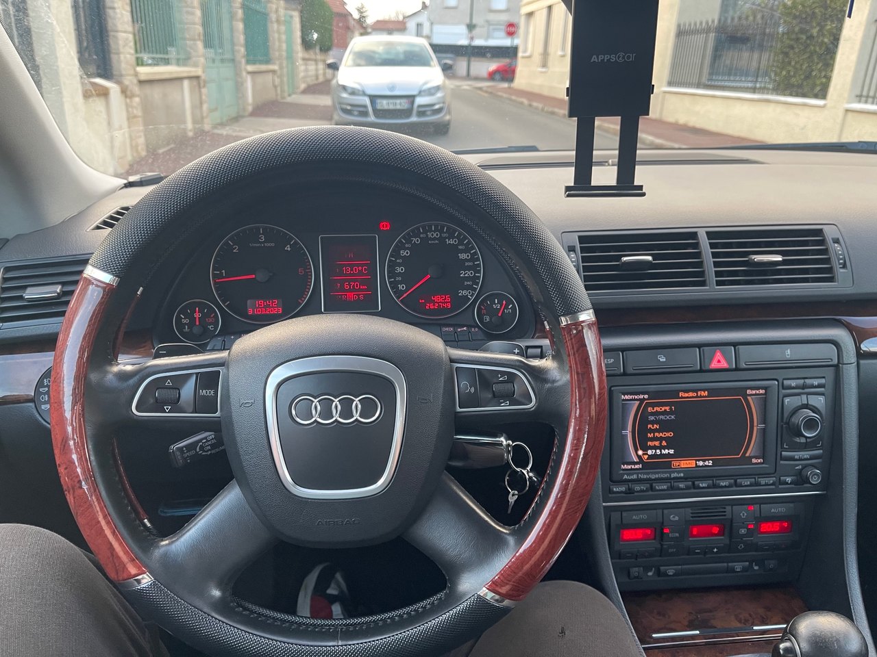

Bon pour la B7 j’ai branché le rns-e avec le kit chinois : Le poste s’éteint pas en enlever la clef les commandes aux volants fonctionnent, le son est nickel. Et quand je met les phares, le poste s’allume bien en rouge par contre impossible de trouver une station ? Pourtant il trouve mon transmetteur FM sans soucis j’ai activé le régionale + grande distrib, rien meme en scan.. penser que c’est l’adaptateur d’antenne, un mauvais codage ou faut changer l’antenne de la B7 je recois le kit Kufatec vendredi. j’ai la station choisi qui s’affiche a l’ecran odb. -

Je suppose que ma b6 n’a ni ke K ni L line.. pour la b7 j’arrive a communiqué avec le rns-e au vcds. J’ai juste une erreur électrique avec le câble que j’ai eu sur ebay… apparemment c’est spécial et c’est le kufatec le meilleur la B7 par contre j’ai pas les commandes au volant ni l’allumage du rns-e avec les phares. et il ne s’éteint pas en enlevant la clé. je suppose que ca vient en partie du cable mais je vais sûrement devoir recabler comme toi peut être même les deux sur la b6… tu peux me rédigerigé vers ton topic stp merci -
