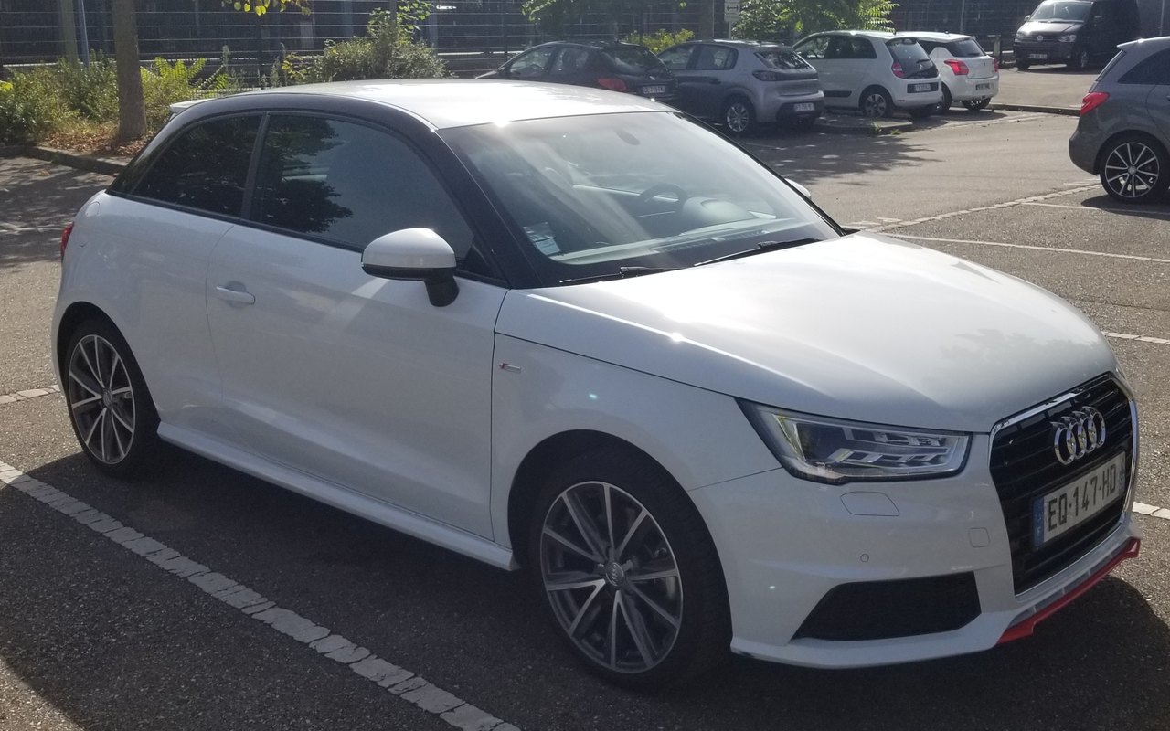

Voici ma nouvelle Audi A1 pour tous les jours en complément du TT RS pour les weekends : 2016, 55 000 km, boite s tronic, Bose, ...
Avec une p'tite remap, tu as de quoi t' amuser la semaine.

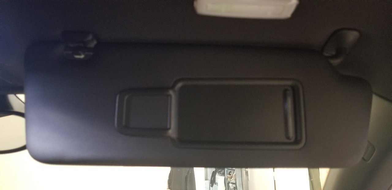

Retrofit rétroviseur électrochrome et assistant de feux de route...

Pour le retro intérieur électrochrome, oui, j'ai fait le retrofit.

J'ai acheté sur ebay un rétroviseur électrochrome d'occasion équipée des capteurs pour l'assistant feux de route. Un faisceau à tirer jusque sous le volant sur le calculateur 19, raccordement du +12 V après contact, masse, bus CAN et plafonnier. Quelques activation VCDS et ça fonctionne...
