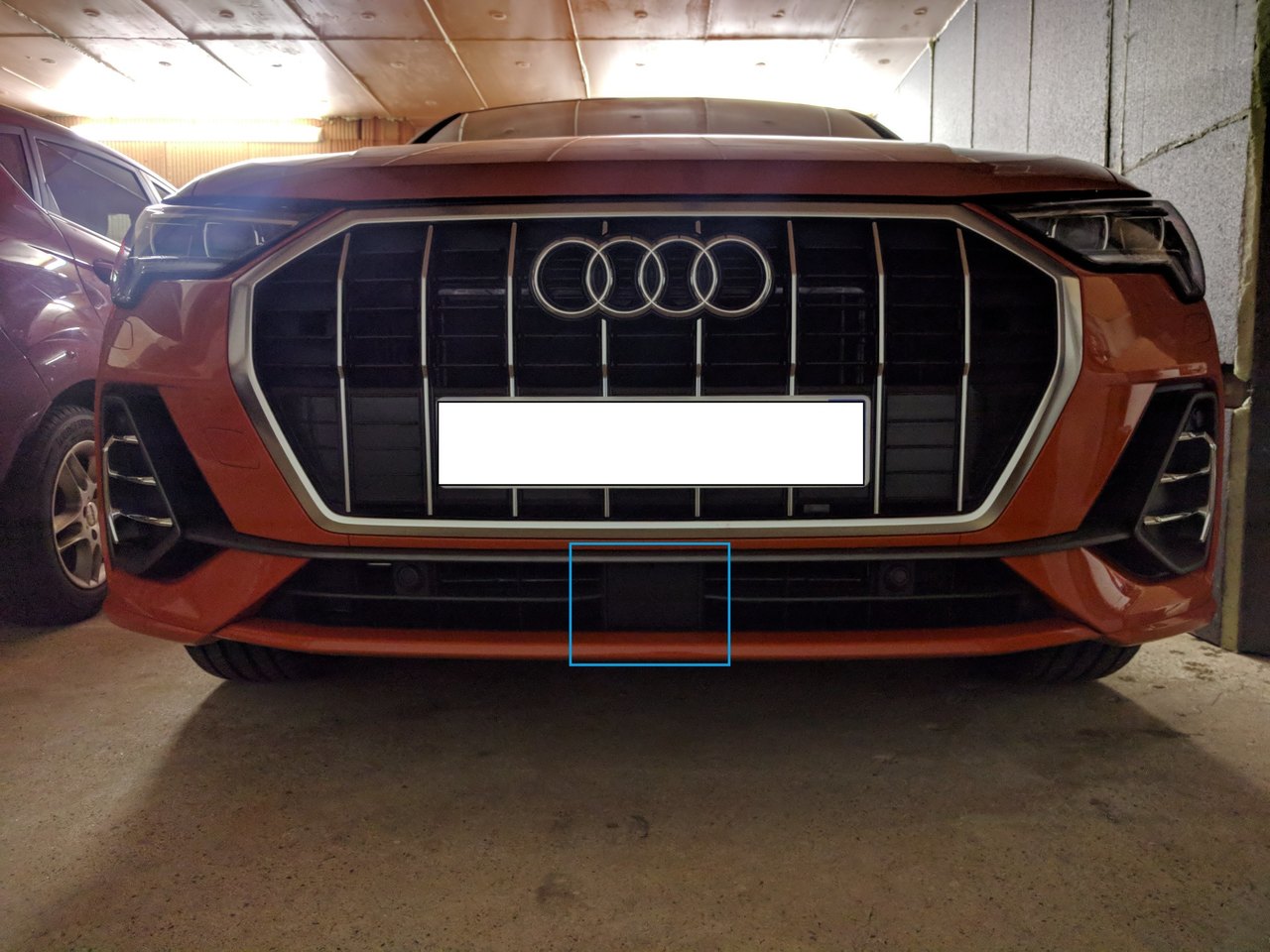

oui j'ai le radar dans le pare-choc ( il doit servir au pre-sense ou front assist comme dit @Bap33) donc il devrait pouvoir fonctionner pour l'adaptatif ...
il y a 26 minutes, FrancisYam a dit :
Pour le régulateur afaptatif il faut le radar central en dessous de la plaque d'immatriculation (pas les radars de stationndans le pare choc).
oui le gros carré noir...je l'ai
Nous avons tous ce carré noir, mais pour une bonne partie d’entre nous, il n’y a rien derrière, ce qui est ton cas aussi si tu n’as pas l’option.
La caméra au-dessus du rétro sert pour le freinage d’urgence et au maintien dans la voie. Mais comme c’est la même caméra pour la lecture des panneaux, le vcds permet de l’activer car elle est déjà présente.
Je pensais que le carré noir faisait office de radar pour le freinage d'urgence ??
Mon père possède une A6 sans camera au dessus du retro et a le freinage d'urgence ainsi que l'adaptatif...
et mon frère possède une A5 sans camera au dessus du retro et a le freinage d'urgence ainsi que l'adaptatif également.
il y a une heure, audidu67 a dit :
comment savoir si le boitier noir est vide ou pas ?
En retirant le cache ?... 😉
Si tu as un radar pour le presense, tu as peut-être le câblage pour l’ACC.
Il « suffirait » dans ce cas d’upgrader le radar pour qu’il fasse aussi le contrôle de distance (en plus du commodo à remplacer) ?
A confirmer... 🤔

Quand tu dis "Je pensais que le carré noir faisait office de radar pour le freinage d'urgence ?? "
Attention, pour moi tu as le Pre Sense Basic, il faut le Pre Sense Front avec justement le radar et par conséquent le régulateur adaptatif pour freiner tout seul ...
En effet , j'ai l'option et le Front. J'ai un ami qui ne l' a pas et il me confirme que son QQ ne freine pas tout seul en urgence. Il a juste le Basic. Le vendeur aurait du t' expliquer la différence !!!

En effet c'est strange mais il semble que tu as presque tout pour faire de l' ACC !
C'est un véhicule d'import ?
Perso si tu peux le mettre je trouve ça bien ... Avec un peu d' habitude c'est souple et pratique.

Et oui il me semble aussi ( a part peut être le commodo...) que tous le nécessaire est présent. Mais comment en être sur et comment le faire ? 😁🤔
Il se peut aussi qu'il y ai une partie non visible, comme des mises à jour de calculateur (upgrade locigiel) ou un remplacement de calculo car celui présent ne supporte pas une fonction particulière.

je ne voudrais pas acheter un kit complet alors que peut être il me faut "juste un upgrade logiciel"
D'après Vag-car il me faut changer le radar avant car je n'ai que le pre-sens mais dans mon équipement de série j'ai le pre-sens front et ma voiture freine toute seule sous les 30km/h si je m'approche trop près d'un obstacle.
donc, d'après moi c le même radar qui fait l'ACC et le pre-sense front.
Et c'est ce que j'essaye de savoir.....et comprendre....🤔
Si Cédric de VAG-CAR te dis qu’il faut remplacer le radar c’est qu’il fait le faire ! Crois-moi il a de la connaissance dans le domaine du groupe VAG.
