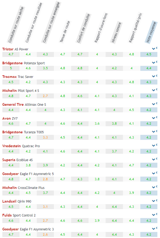

Si tu regardes sur pneus-online par exemple...
Perso le 5 sur route sèche des Potenza je trouve que c'est très surfait, idem pour le 4.6 sur route mouillée :AP-Smiles_u1F615:
Après j'avoue ne pas être un spécialiste, je me base juste sur mon vécu avec les Michelin. Toutes les voitures que j'ai eu n'étaient pas de base en Michelin Sport, et ça chaque fois j'ai gagné énormément en changeant le premier train, très souvent bien avant l'usure histoire de me débarrasser plus rapidement des Continental auquel j'ai été abonné. Si seulement la prochaine pouvait être d'office en Michelin Sport, ce serait une belle surprise AP-Smiles_u1F60A.png

Il y a 22 heures, Newbee91 a dit :
Sont tous dans un mouchoirs de poche ^^ mais tu vois les Turanza T005 sont très bien classé et a 35 - 40 euros de moins qu'un michelin pilot sport 4 c'est a dire entre 140 et 160 euros de moins sur 4 pneus...
