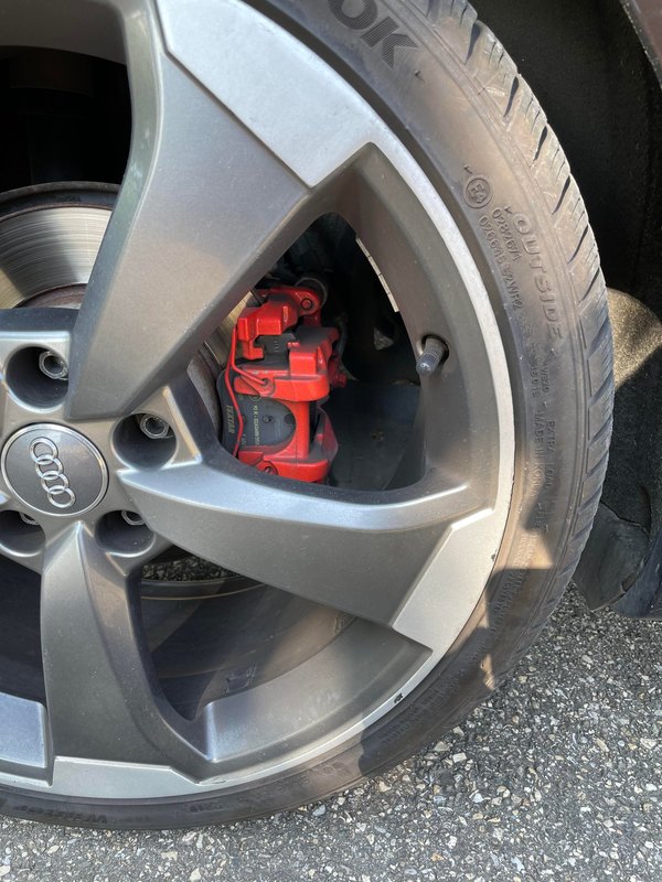

Merci pour le tuyaux, je vais essyaer le ponçage sur la partie vraiment abîmée pour voir le rendu avant de m'attaquer aux jantes complètes Ps : je ne comprend pas vraiment le délire du mec d'avoir repeint les parties alu poli qui sont vraiment belles d'origine ... quelle galère

Bonjour à tous, J'ai un petit soucis sur mes jantes RS3 19 (montées sur A3 sportback 8V 2017) , ces dernieres sont bien OEM (sigle audi et référence correctes à l'intérieur de la jante Sibler 8V etc...), probleme, ce sont à l'origine des silver et l'ancien propriétaire les a repeinte aux couleurs rotor rs3 gris foncé standard. Le soucis étant que la peinture est très fragile au niveau des zones initialement "alu poli" voir photo. L'un d'entre vous a t il déjà été confronté à une telle situation? Pensez vous qu'un chantier du type (ponçage délicat de la peinture pour revenir sur un rendu d'origine sur les zones polies est il envisageable (j'ai peur que cela fragilise l'ensemble de la peinture gris métal au centre) ? ou plutot un ressurfacing complet des zones grises claire après ponçage pour redonner un aspect uniforme. Je vous avoue que je suis un peu dans l'impasse ^^ Merci d'avance pour vos conseils
