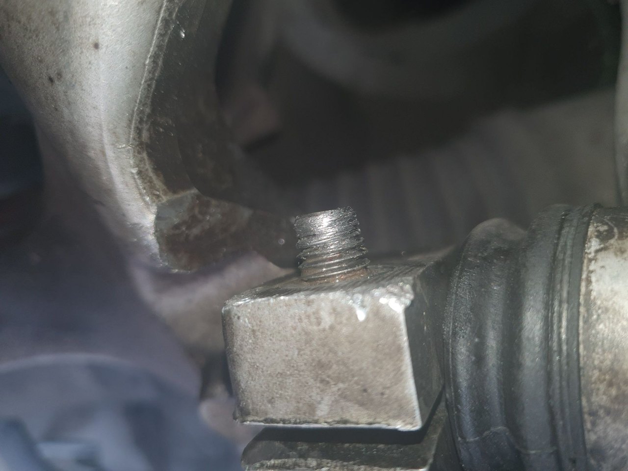

Allez, un petit compte rendu maintenant que la colère m est passée....
En fait j ai coupé la tête de l écrou, puis j ai mis un boulon de l autre côté.
Vissé , la vis à bougée.
Ensuite j ai mis une rondelles puis revissé... jusque là pas de soucis...
Ensuite j ai fais le mariole et j ai mis deux rondelles.... la connwwerie...
Le pas de vis à foiré et la j ai laissé tombé avec plein de gros mots....apres la vis et après moi...
Bref, il faut que je coupe cette fucking vis pour rattraper le pas de vis.....

Du as essayé de taper avec un chasse?
Si la vis à bougé elle sortira, mais elle doit être bien oxydé donc plus grosse.
Sinon faut sortir le moyeux et couper la vis par les fentes des logements des rotules.
Pour elsawin vois sur eBay.

Bonsoir. Tu as bien noyé de dégrippant, et répété l'opération si possible?
Hello K,
Pourrais-tu nous envoyer une ou plusieurs photos de ton travail sur cette vis, pour que l'on puisse t'aider au mieux ?

Oui essai de nous montrer.
Comme je te disais moi j’ai eu le même souci, une demie journée à taper, essayer pleins de techniques différentes, et au final j’ai déposé le moyeux avec les 2 bras et à l’établi, couper, percer et j’ai réussi à la sortir en morceaux.

Je crois que je vais faire comme toi, enlever tout l ensemble.... pffff..

J oubliais,  j ai bien sur pété un taraud dedans.....

Faut défaire le cardan, rotules inférieures, déposer la tête d’amortisseurs pour enlever les 2 vis des bras supérieurs, enlever étriers et disque et tu pourras travailler à l’établi.
Les bras ça va être dur de les récupérer, perso avec un disque de 1,6mm j’ai coupé la vis à la meuleuse par les fentes des rotules des bras, mais du coup les soufflet de rotules ont pas aimés.
Puis soit taper ou percer
Moi j’ai percé bien centré jusqu’à bien fragilisé la vis.
Bien plus simple et rapide que l’acharnement que j’avais passé sur la voiture.

la vis du cardan, c'est une clef Allen de 17 + une grande rallonge + des gros bras .....
Ou une grosse clé à choc...
Perso on était 2, un sur les freins et l’autre qui a desserré la vis, et oui embout btr de 17 et un bon tube :)

En chauffant un peu avec un chalumeau (faire attention aux autres éléments autour..)
Sinon l'outil fait maison + chalumeau dans cette vidéo t'as vu ?

Attention à la chauffe sur l'alliage léger du porte fusée : perso, je ne le ferais pas ... le risque de modifier les caractéristique métallurgiques de l'alliage est bien réel (on ne contrôle pas précisément la température de la pièce et on peut vite faire des bêtises ...)
En plus, sur l'Allroad, il y a du caoutchouc en arrière plan et ça n'aime pas la flamme !

Et pour compléter la réponse de Rémi, tu risque de détériorer la pièce car tu ne le verra pas chauffer et elle risque de fondre. Sans oublier le risque de brûlure car qu'elle soitfroide ou chaude, elle aura la même couleur.

Tout est démonté,  le compresseur aussi. On a réussi à virer cette o..tain de vis, je me lance maintenant dans l achat des pièces. Pour l instant,  les bras supérieurs et la suspension avant droit. Le kit compresseur puis le contrôle technique voir ou je vais.
