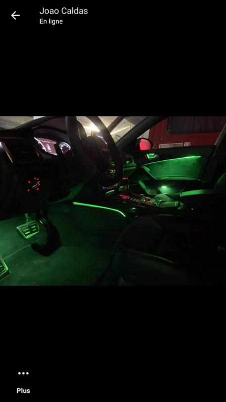

@Ridebywire Ah oui qd même !
Ca fait beaucoup de câbles ! ;p
Merci...
Et dire que j'en étais à démonter les modules et remplacer les led !

340€ shipping compris, après il faut pas mal désosser la voiture, mais vu que j'ai mes nouveaux panneaux de porte à installer... l'occasion était trop belle AP-Smiles_u1F60A.png
