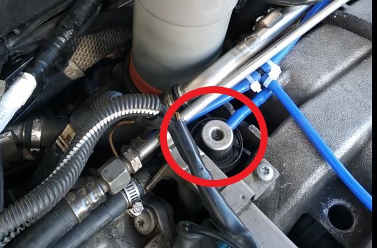

salut
regarde elle est la la régul pression ..
  • Aime 1
Yes, je l'avais confondu avec autre chose. En voyant les durites ça me fait penser que je dois aussi les refaire. J'en ai trouvé des tresser inox vendu au mètre et vu le nombre je pense que commander 3 mètres sera pas de trop.
