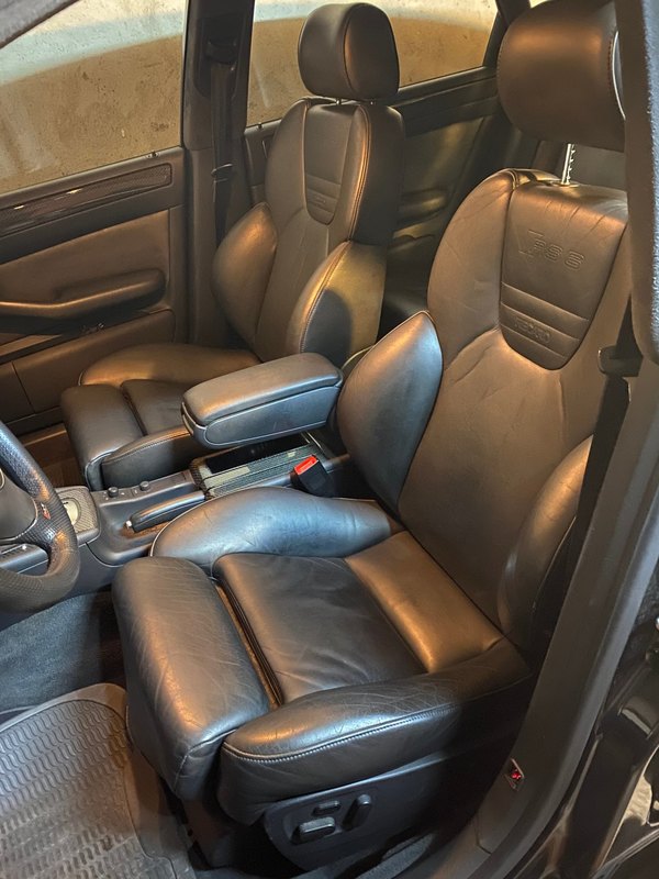

Grave ! Je suis impatient de voir de quoi elle aura l'air quand j'aurai fait la distri et donc la peinture du pare chocs avant !
L'intérieur (du moins les sièges) est propre !
Ca a quand même meilleure allure comme ça :)
Les tapis moquettes et plastiques seront faits dès que je reçois les produits
On dirait clairement pas qu'il 400 000 bornes cet intérieur !!!!
L'ancien proprio, il etait enflé comme un bretzel???  Le siège conducteur est pas marqué du tout!!!

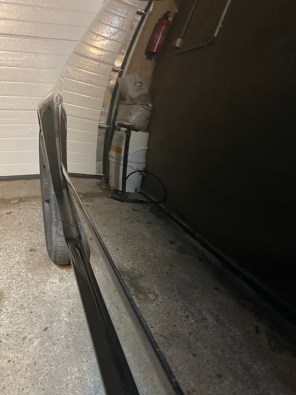

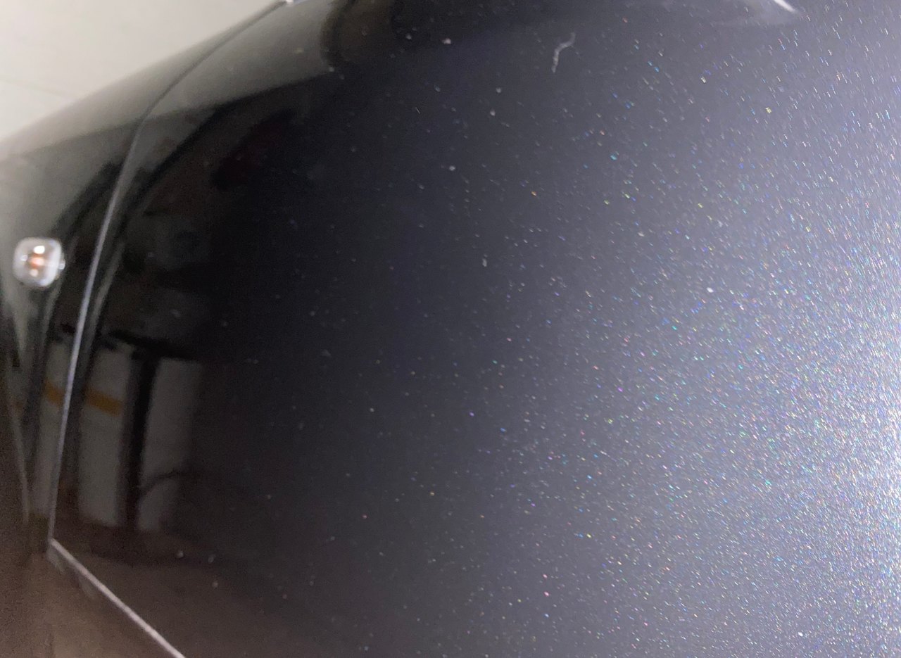

J'ai aussi passé un coup de Black Hole vite fait, c'est déjà vraiment pas mal du tout ! Bon, avec le nez dessus, il reste des micro rayures et quelques traces genre sur le bas de caisse sous la porte conducteur, mais c'est déjà bien profond je trouve, agréable au toucher. En plus le garage sent super bon ! Je suis vraiment impatient de voir le résultat après le
(Bon, j'ai pas pu nettoyer les 2 portes de droite, trop proches du mur du garage, du coup tout est propre sauf ces 2 portes où y'a encore encore des traces de terre :AP-Smiles_u1F602: )

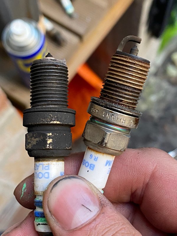

Ce midi j'ai reçu les bougies !
Ni une ni 2, j'ai attaqué leur remplacement. Ben j'ai pas été déçu... La bagnole était entretenue par un spécialiste des grosses bagnoles, qui fait de la Ferrari/Lambo tous les 2j. Bah putain c'est pas triste...
Déjà les bobines sont d'origine. A un moment un mecano se pose la question de les changer quand même. Ensuite les bougies : 115000km, c'est un sacré intervalle de remplacement !
Première bougie bien serrée, mais ça va encore. 2e pareil, mais l'électrode a bougé. Voici celle que j'ai sorti :
Et une neuve :
A vue de nez l'écartement n'est pas bon... Enfin je suis pas un pro, mais tout de même
La 3e j'ai noyé de WD40, mais après plus d'1h j'ai fini par la laisser dedans. Impossible à sortir, elle ne fait même pas 1/4 de tour. J'ai préféré la laisser où elle est que de foirer la culasse. Elle sera sortie quand je ferai la distri
La 4e, là c'est le pompom. Elle est sortie toute seule ! Et pour cause, elle n'était pas vissée. Je mens pas, regardez jusq'où elle est noire (celle de gauche)
A croire qu'ils ne connaissent pas cet outil bizarre
Sérieux, serrer à 30Nm c'est trop leur demander ?
Et surtout, il en manque un bout !
C'est pas d'hier, je sais pas où il est cassé mais la partie cassée est degueu aussi, donc ça a tourné un moment comme ça. Heureusement sans trop de casse a priori (je regarderai à l'endoscope quand je ferai la distri quand même)
L'autre banc de cylindre 2 bougies bien serrées aussi, une que j'ai failli laisser à sa place mais qui a fini par sortir quand même.
Bref, 3h40 pour changer 7 bougies ! Et là c'est pas un problème d'accessibilité
Enfin maintenant elle tourne de nouveau rond.

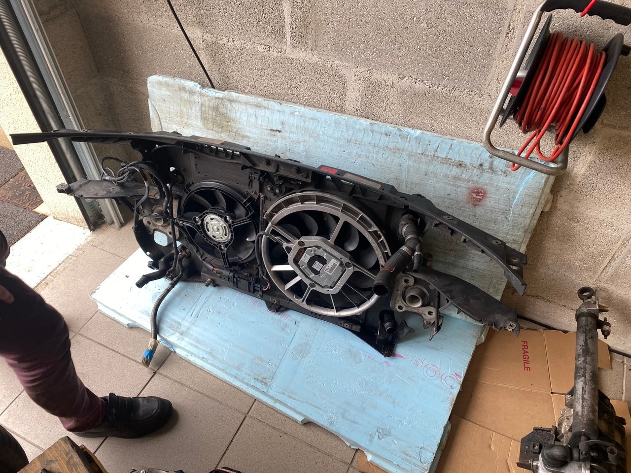

Enfin, voici quelques photos de l'opération distribution :
Après dépose du pare chocs
La face avant mise de côté
La voiture sans face avant
64977210991--EAA7A830-A481-4B44-B3A3-6F79729FE2C8.thumb.JPG.f1666a73aa7f3bf8af5da52093b8a500.JPG
La distri à poil
Et après remontage de tout sauf le pare chocs . On note du mieux pour les phares quand même !
