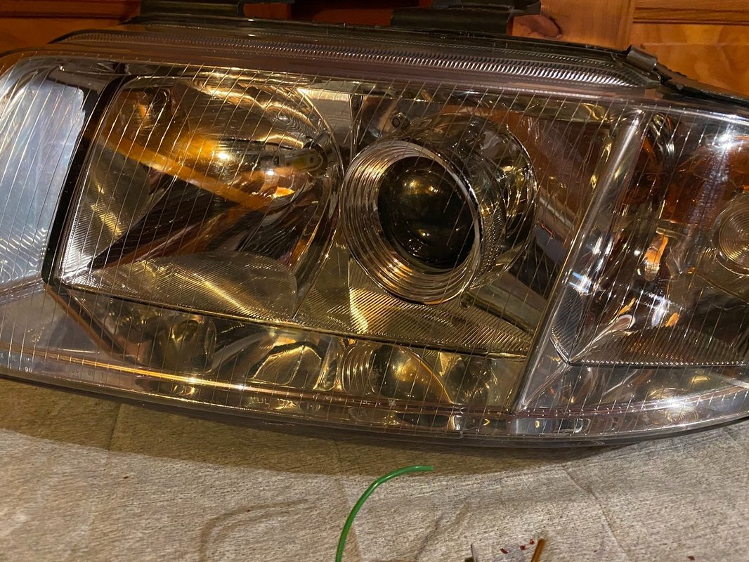

TUTO décoller vitre de phare
merci stinger , en faite je m'attendais a que se soit plus dure que ca a décoller mais sa vient bien , je vais en profiter pour passer en xenon 55W au lieux des 35W je verrais bien se que sa dit

quand j'ai ouvert le mien pour refaire l'étanchéité
j'ai pas fait de vidéo ou photo pour faire un tuto
j'aurai été contant de voir ce que ça donne
la colle noir j'avais pris un cuter pour couper les fils de mozzarella qui ont une sacrée force
merci pour le partage
on comprend super bien
l'essentiel comme on constate est de rester calme et travailler propre
l'upgrade va être sympa

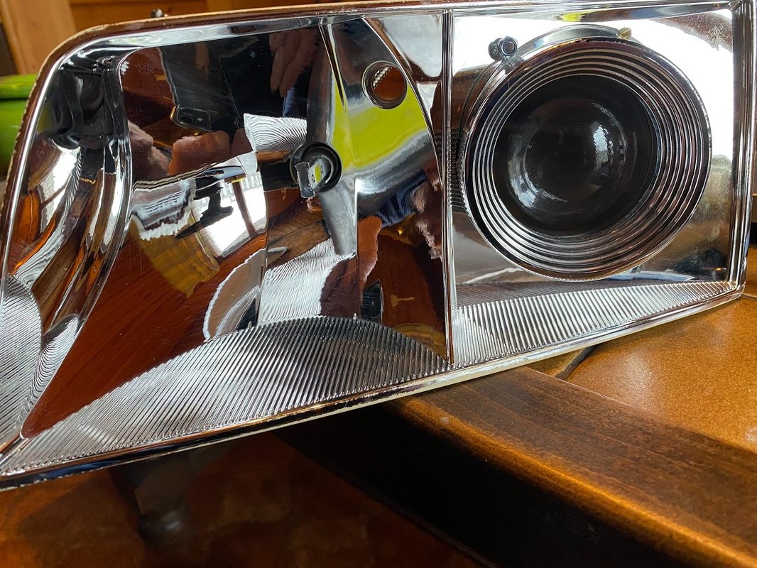

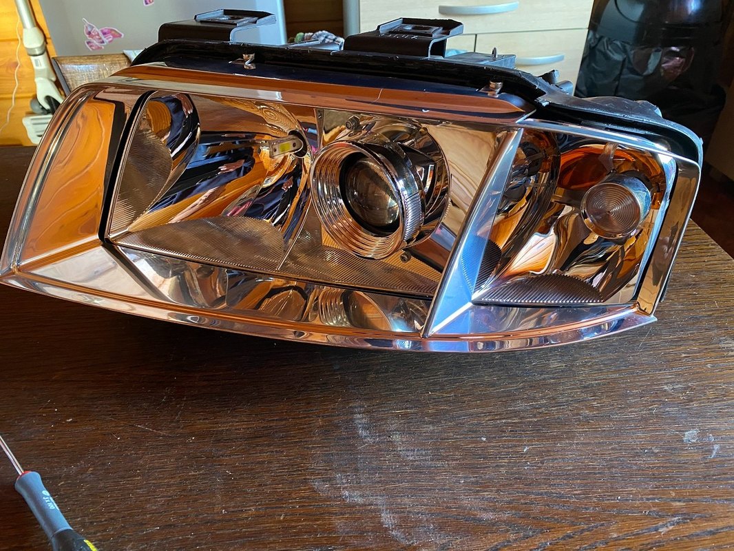

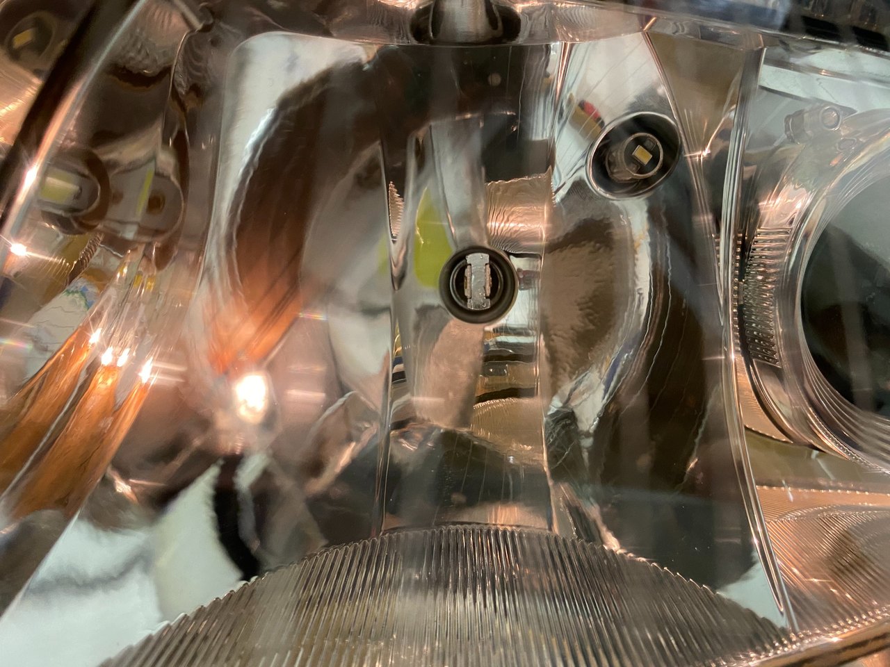

le remplacement , oui si le chrome est mort comme sur ma photo

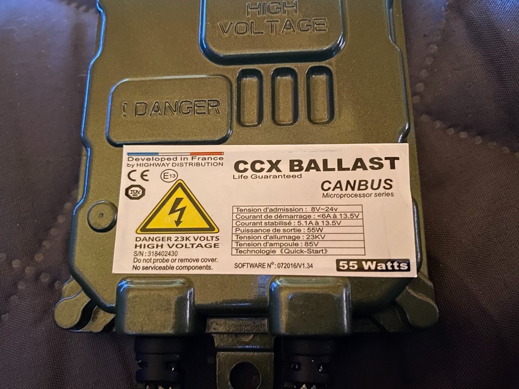

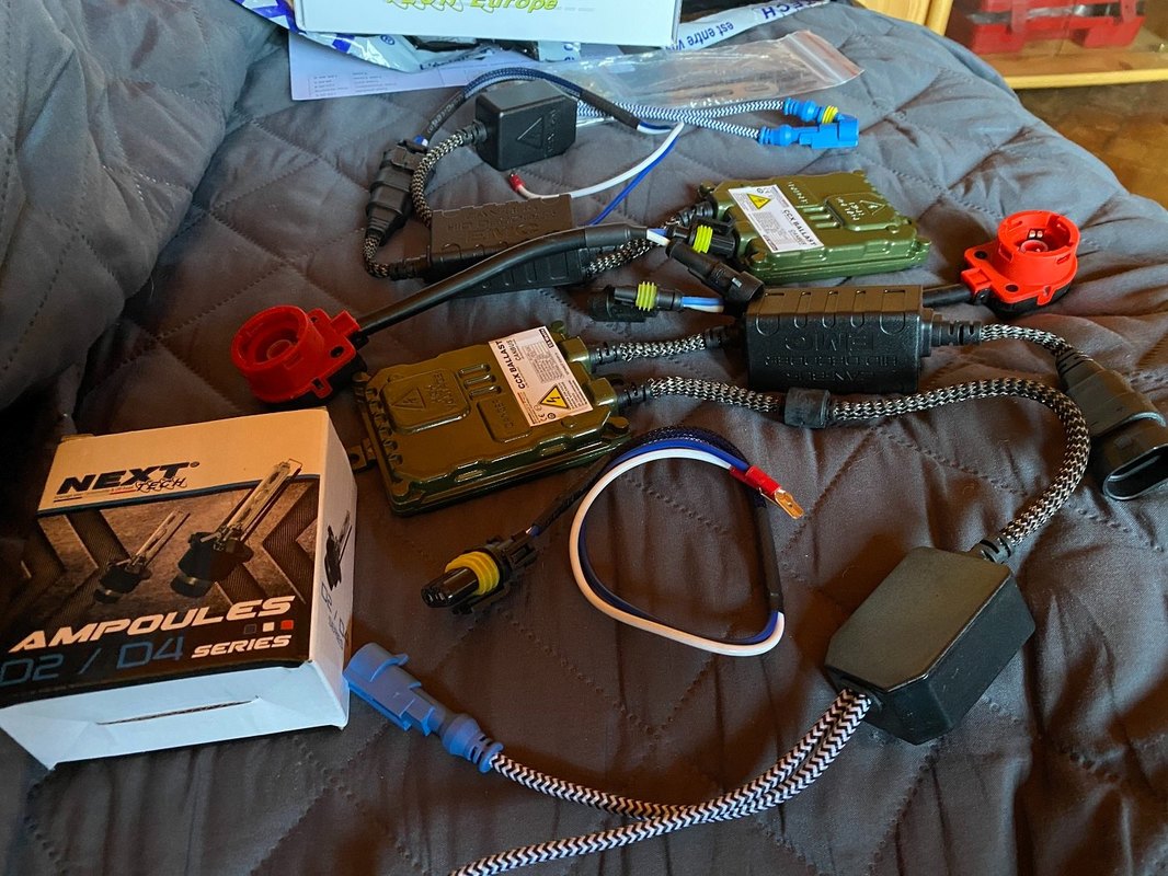

Ne crains-tu pas que le passage en 55w, et la chaleur supplémentaire dégagée, ne soit préjudiciable au chrome et au feux dans son ensemble ??  :AP-Smiles_162:
il y a 20 minutes, Frix a dit :
je pense pas qu'il y a une grosse différance de chaleur , mais c'est possible ,je vais faire des test avec un thermomètre pour voir comme ca avant de tout monter

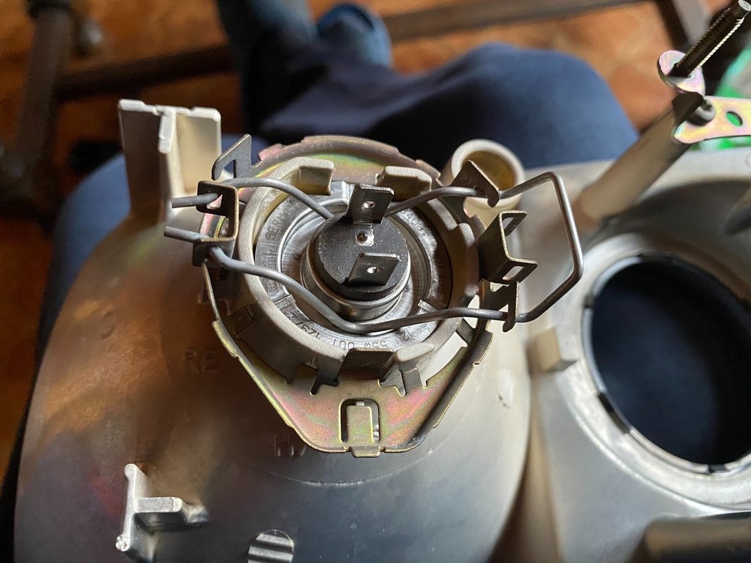

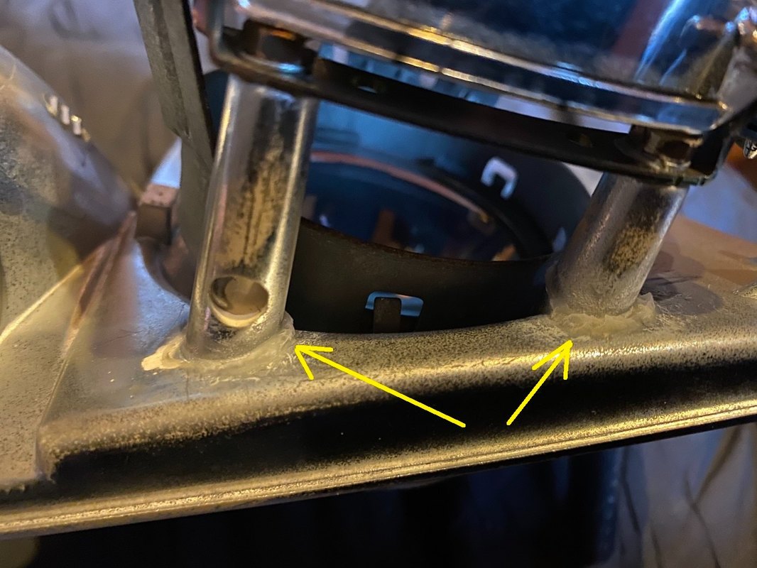

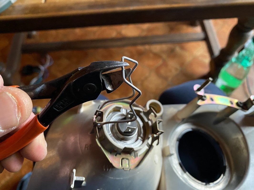

j'ai coupé le clips pour le mettre en 2 fois

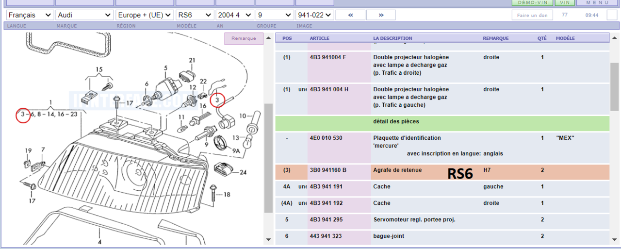

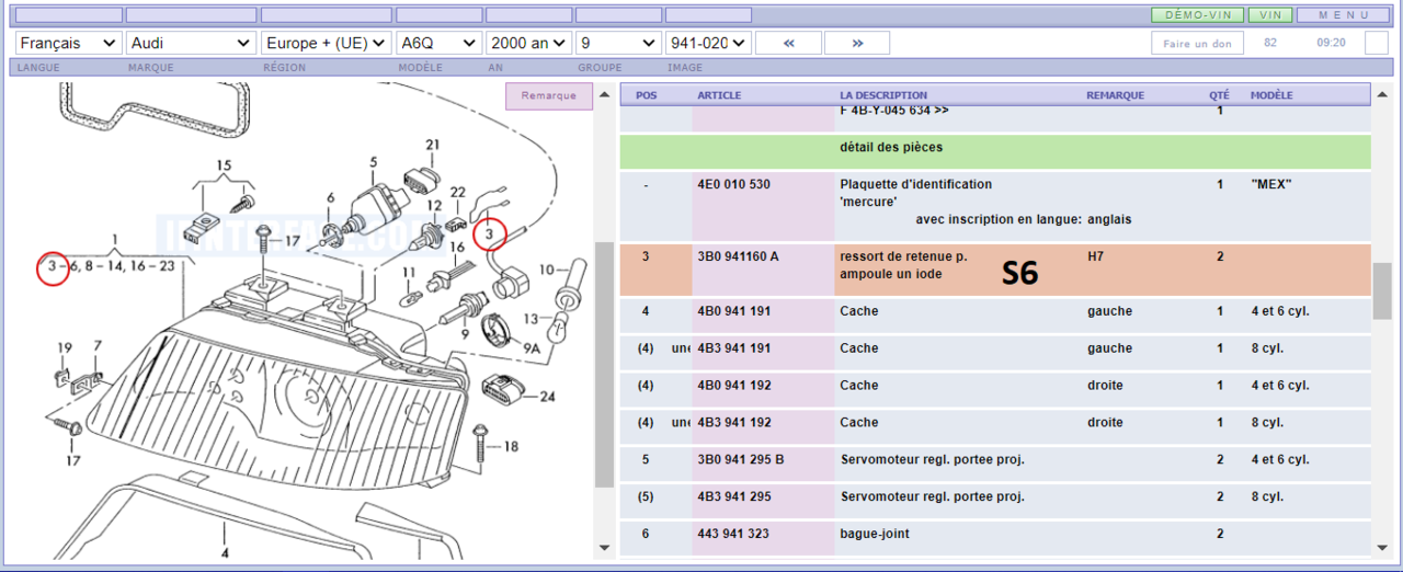

C'est pas pareil que sur les RS6 C5 je t'ai joindre la photo c'est un quart de tour faut mettre un adaptateur a404e38aadc4e502c9ae446b925f147a.jpg
Envoyé de mon POCO F1 en utilisant Tapatalk
Aïe mince, même avec les kit 55W ? Tu avais un bloc chrome de récup d'un autre phare ?

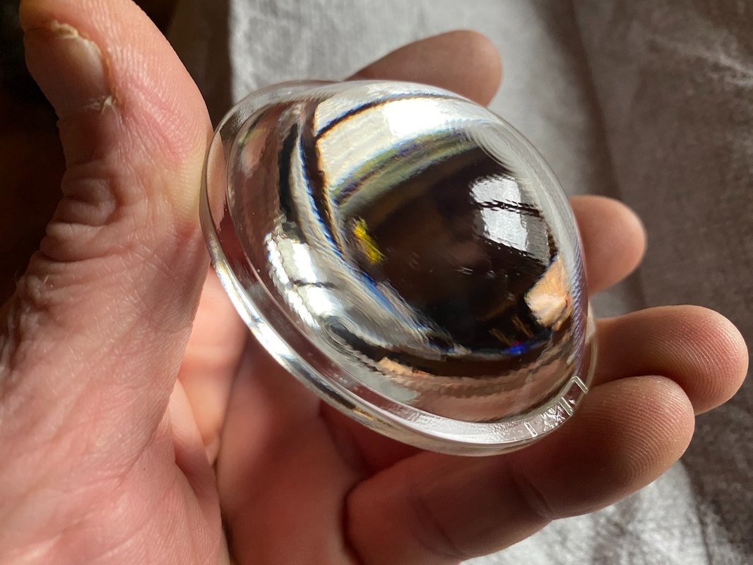

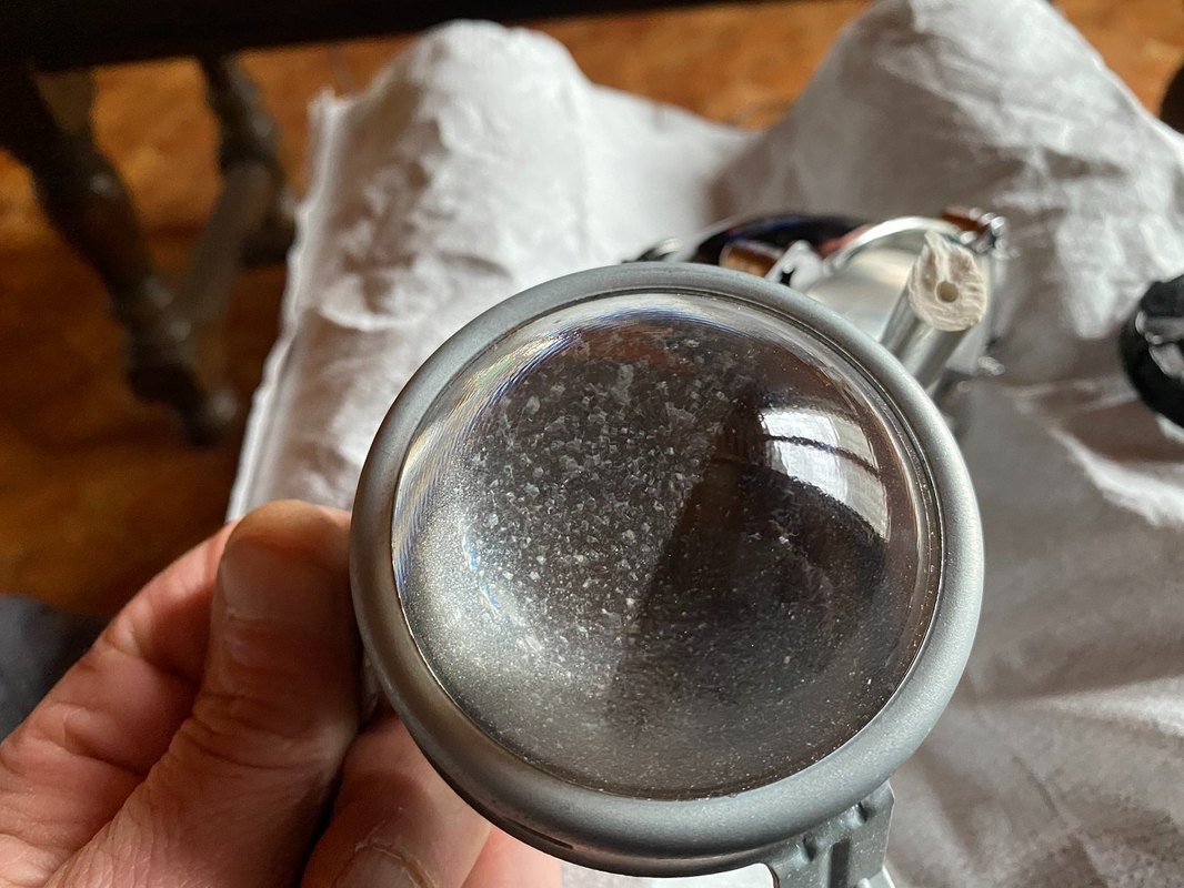

Reste plus que le remplacement de la lentille j'avais Lu sur le net que la lentille s'altérais avec le temps ,dans les tuto de S4 tu vois la grande différence avant après 6166591836b049de43862da7933d1860.jpg

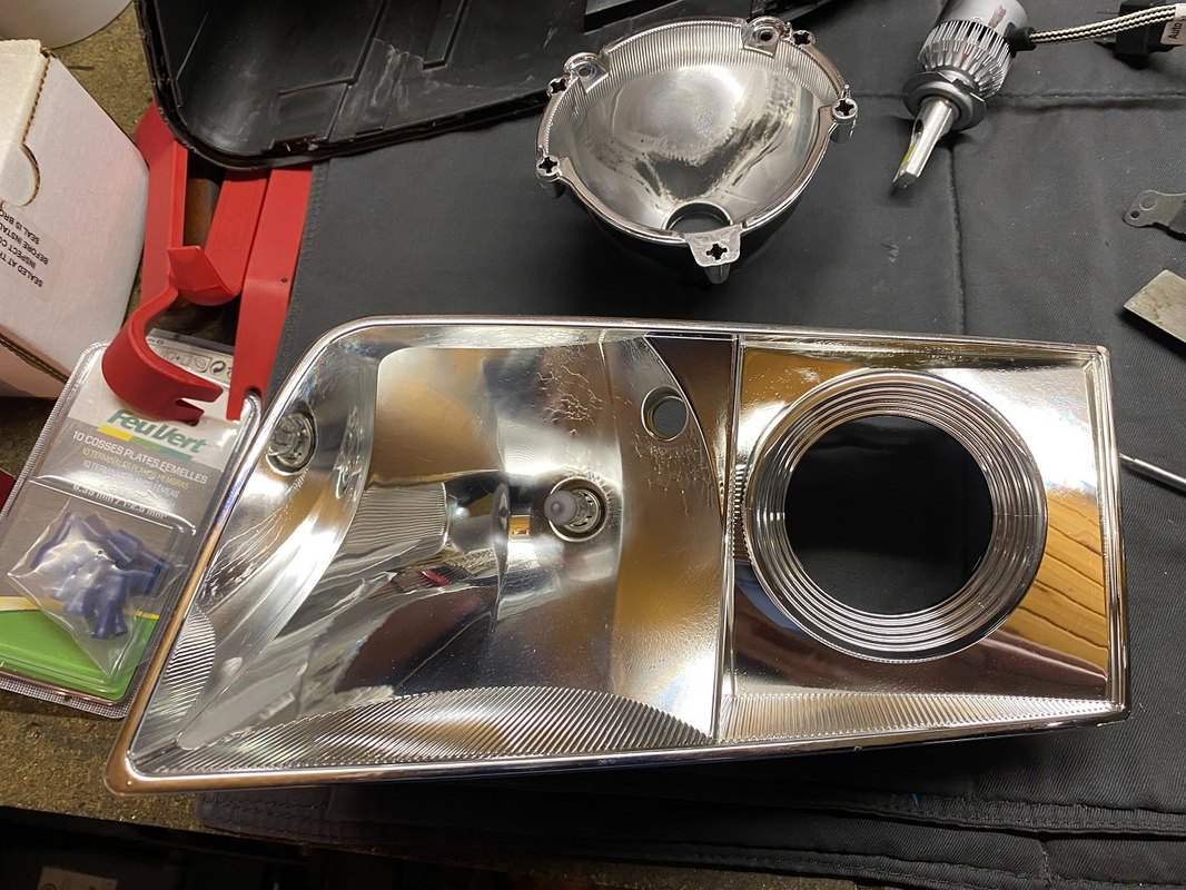

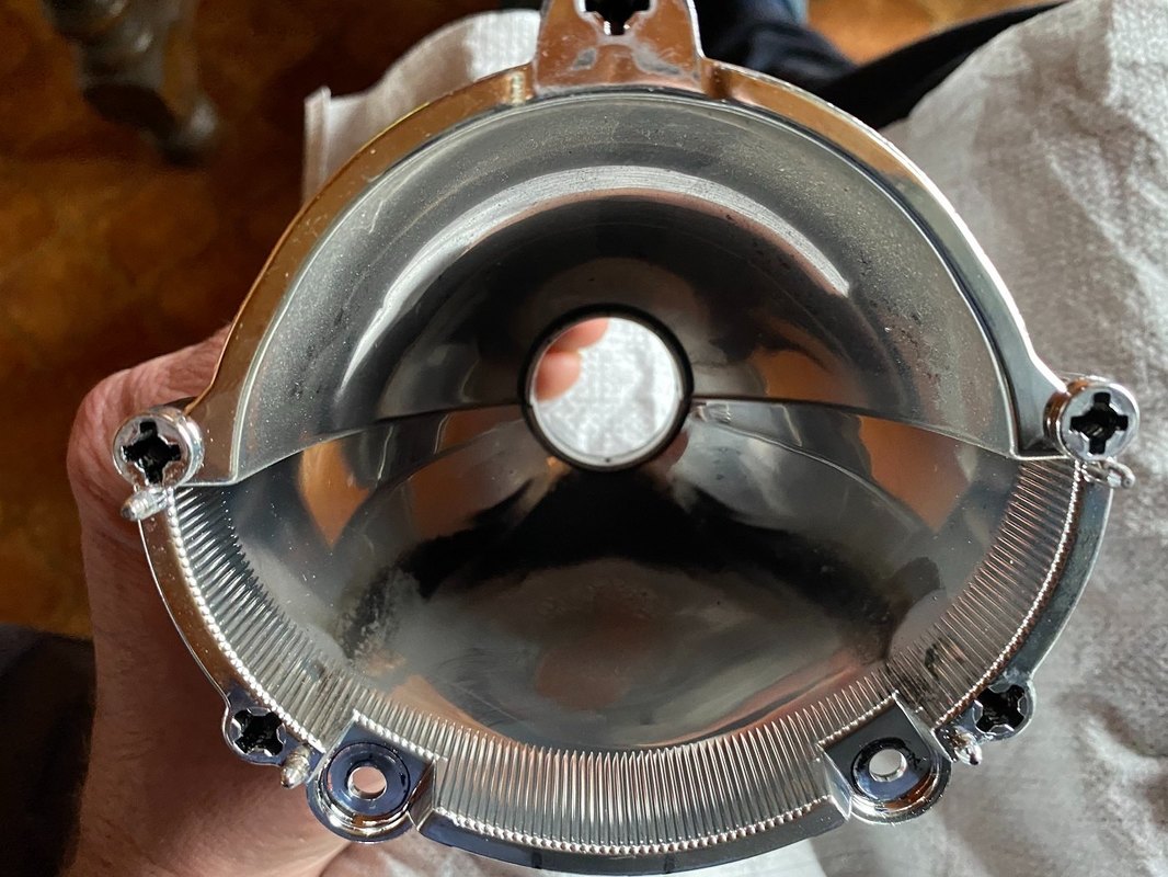

Super boulot, comme montré dans mon sujet (cf signature), j'ai fait refaire et revernir mes feux.
Mais une fois refait, comme je pouvais voir l’intérieur, le chrome est complètement cramé avec des bulles/cloques autour des ampoules, chui dèg :ouin:.
Où as-tu eu tes chromes de remplacement ?
il y a 1 minute, I_Phil_Good a dit :
j'avais 2 autres phare ou le chrome était en bon état mais le mécanisme cassé , j'ai refais des pattes

Scalpa, peux-tu juste me confirmer comment tu démontes les phares ?
Les 2 vis sur le dessus, et ensuite ? J'ai voulu sortir rapidement un optique sur l'A4 B5 de 99 de ma nana, j'avais peu de temps et après avoir viré les 2 vis, ca bougeait pas, j'ai du raté un truc donc j'ai pas insisté et ai laissé tomber.
Pour ce qui est de la lentille en verre, on peut la nettoyer en sortant que ce module, sans se soucier de décoller la vitre ?
Merci de ton retour :bien:
Modifié par I_Phil_Good
Il y a en tout 3 vis de fixation pour le phare.
Les 2 que tu as entourées, plus une à la base du phare qui se visse dans le longeron le long de l'aile.
Ensuite il reste le pivot d'articulation du réglage au niveau de la calandre.
Perso, sur A6, je n'ai jamais réussi à sortir les phares sans déposer le pare choc...
Pour la lentille, il me semble qu'on ne peut pas la sortir sans décoller la vitre. Et du coup, autant la remplacer.
