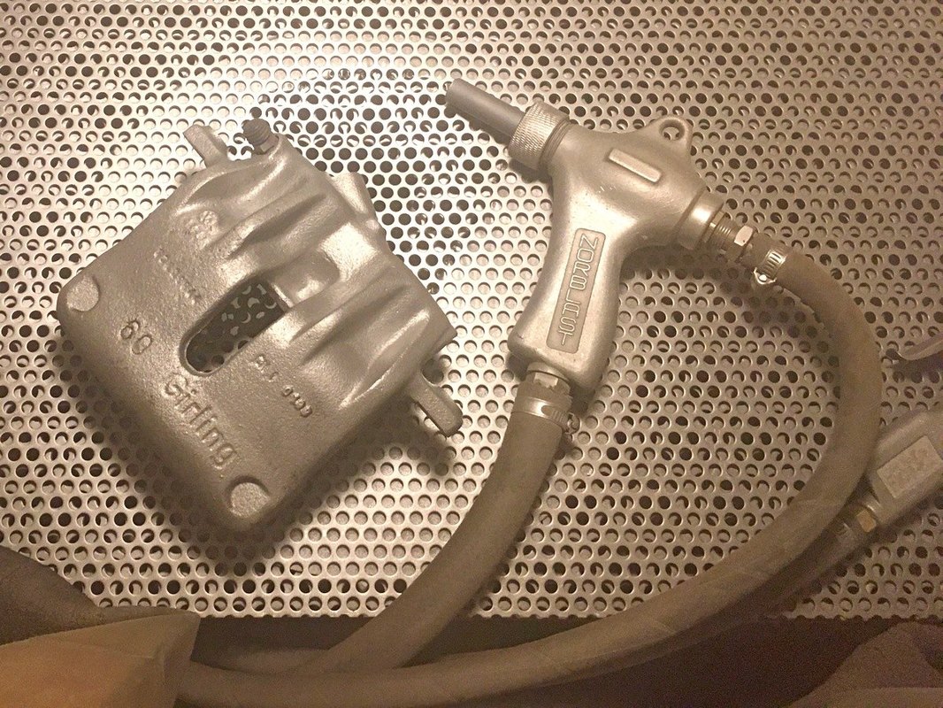

j'ai fait un petit essai étrier de frein...
On part de ce niveau de saleté, rouille, etc...
Et on arrive à ça...
J'ai découvert un truc avec ces étriers 2 pistons où on essaie de les faire sortir, l'un sort, mais l'autre pas, donc faut remettre le premier et ainsi de suite pour perdre de nombreuses minutes à comprendre.
Mine de rien ça prend beaucoup de temps, surtout le dégraissage, sinon les billes de plastiques se collent les unes aux autres et fini le sablage (on dit aussi aérogommage).

Hier je me suis occupé de la golf de ma cousine et j'ai fait les coulisseaux des 4 chapes. En les passant au pétrole, ça donne vraiment un métal tout brun foncé, et même en les frottant à la brosse métallique rotative, tu obtiens un métal très sombre, sans brillance.
Alors qu'avec une sableuse, c'est vraiment le métal pur que tu retrouves.
On a pas mal parlé avec le propriétaire du garage où je fais ma mécanique ces dernières semaines et il est très frustré de ne pas avoir une sableuse.
C'est d'ailleurs assez rare de voir des garagistes en avoir et à la place ils frottent le métal avec des brosses métalliques et se font chier pendant beaucoup trop de temps en gaspillant également beaucoup d'énergie pour un résultat très éloigné de ce que l'on obtient bien plus facilement avec une sableuse. Surtout qu'en plus, le frottement à la brosse métallique blesse le métal.

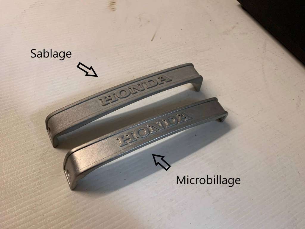

Voilà une illustration pas trop mal que j'ai trouvé dans une petite annonce
Le micro billage rends la pièce un peu plus brillante ?
