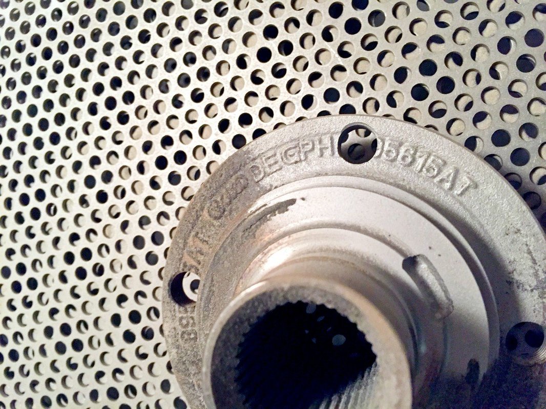

Ils ont commencé le châssis depuis 1 semaine, juger pas vous-même l'état dans quoi je roulais et que je trouvais "pas mal" en tenue de route à l'aide des photos.
Au programme : sablage et peinture :
Berceau avant / arrière
Les 4 triangles
Les 4 moyeu de roue
Support de pont
Barres anti-rouli
Tiges filetées KW v3
Silents bloc powerflex black series (châssis et moteur, intégral quoi)
Freins RS2 4 pistons avant, arrières je garde les étriers d'origine ( les mêmes que Audi S2) ça suffit largement, simplement changer les disques
Rotules suspensions neuves av/arr
Paliers de suspensions av / arr ainsi que palier de barre stab g / d neufs
Roulements av / arr neufs
Passage de moyen 4x108 en 5x112
La quasi totalité a été commandé chez VA Motorsport, à qui je recommande vivement. Olivier est une personne très expérimentée dans le domaine performance et connaît très bien nos vieilles Audi.

Salut ! Voici un peu de nouveau, on a reçu les pièces qui étaient parties en sablage + peinture, avec les nouveaux disques de freins Zimmermann ventilés.
Les tiges filetées KW viendront sous peu, et cette semaine réception de la grosse commande que j'ai faite (silent bloc, étrier RS2, rotules,...)
Voici les photos de comment ça se présente :

Pourquoi les berceaux ressortent en mate ?
Sinon les jambes de force se démontent sans problème et les ressorts se trouvent à prix tout à fait correct, il faut juste arriver à voir les taches de couleurs sur les ressorts pour identifier leur sorte.
Les trapèzes ne coûtent pas grand chose et te coûteront moins cher complets et neufs que restaurés.
Même chose pour les barres stab, le prix neuf vaut la peine de les remplacer.
Je me suis aussi interrogé de pourquoi il a fait en mat, il m'a expliqué que si il y'a une fuite ou quoi que ce soit, on verra plus facilement que quand c'est en brilliant.

Il y a 16 heures, jakss a dit :
Oui le pont ar que l’on voit sur la photo il est Niquel tu l’as fait sabler?
Tu parles de ça j'imagine ?
Tu sais, avec une bonbonne de noir brillant, tu peux donner l'aspect que tu veux.
La peinture noire est un peu un cache misère.
On peut voir que la pièce devant est rouillée, donc la pièce n'as pas été sablée ou pas sérieusement.
le sablage ou le billage est un domaine bien plus pointu que de gicler du sable à haute pression sur une pièce.
Ce que les gens ne comprennent pas, c'est qu'une pièce rouillée peut perdre ses propriétés et devenir dangereuse, et le berceau flottant à côté, me fait sérieusement m'interroger sur le travail qui a été fait dessus.
J'ai fait du sablage et ça donne plutôt ça
1797404079_CABAssietteSupportdeboteSablagePolissage.JPG.b793332e61cc86e149f4c003e53afaf9.JPG
1947476083_CABAssiettesetcachesdesupportsdeboteChrome.JPG.88e7be83ff385a5df058102eb6785cd0.JPG
2010361152_CABImageMoyeupasslasableuse.thumb.JPG.756e9b68ef977671b77e89db54c50320.JPG
Tu vois la différence entre rouillée et quasi neuve une fois la projection d'abrasif réalisé
J'en ai rencontré des malades de la bonbonne de noir, mais ça ne tient jamais longtemps.
