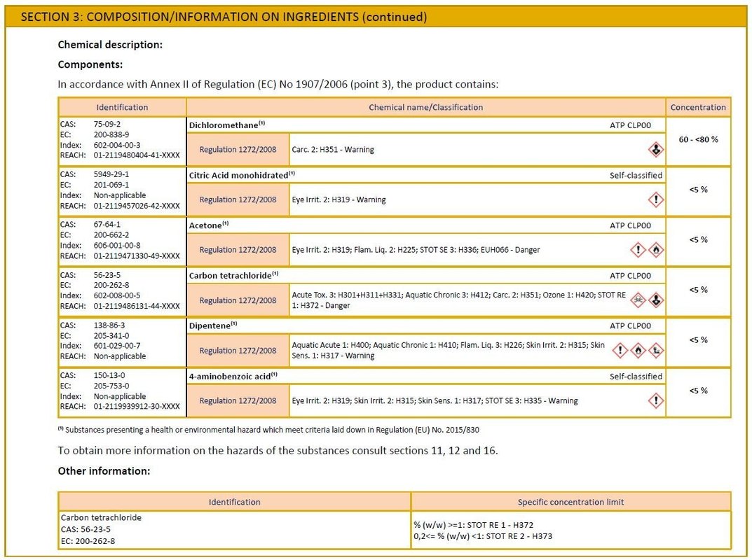

En cherchant un peu, voilà ce que j'ai trouvé.
Produit original : WETOR 2310
Vidéo de démonstration : > YOUTUBE <
Fiche de données de sécurité du produit WETOR 3210 (en anglais) :
SF3964_893_103.pdf
Composition du produit :
Le composant principal est le dichlorométhane (appelé aussi chlorure de méthylène).
Pour ceux qui veulent en savoir plus, ci-joint la Fiche Toxicologique du dichlorométhane, produite par l'INRS :
FicheTox_34.pdf
Visiblement c'est un produit très dangereux à manipuler avec précautions et pas tous les jours AP-Smiles_u1F61C.png
Un masque conte les gaz (pas celui que l'on met contre le covid, hein AP-Smiles_u1F61B.png) est fortement conseillé.
Et voici un lien vers un commerçant chez Ali mais livraison depuis la France plus rapide (en trois jours) et moins cher AP-Smiles_u1F60B.png
> Kit de Restauration de Phares <

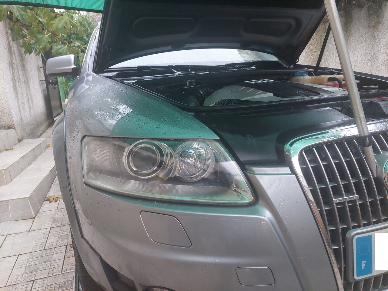

Bonjour a tous!
Me revoilà enfin pour mettre les photos 1an et 2 mois plus tard.
J'ai voulu l'ajouter au post original mais on ne peut pas visiblement
Je précise que j'habite a 1000m en montagne et region ensoleillé donc les feux prennent pas mal entre neige et soleil du sud plein d UV! ( hautes alpes 05 )
Attention, après avoir fait mes feux, j'ai fais mon kit accessoire calorstat etc...  j'ai donc démonté la face avant et je n'ai pas remis les feux exactement au meme endroit. Du coup une partie qui était inaccessibles lors de polissage c'est retrouvé visible. Du coup le petit bandeau terne en haut est normal....
En gros ça n'a pas trop bougé !

Retour d'expérience : après 2 ans, je suis bon  pour m'y remettre ! ils ne sont pas encore dans l'état d'avant la première intervention, mais un des phares se ternit de plus en plus.
Je n'ai fait que 30 000 Km depuis 2 ans, mais la voiture couche dehors et passe du temps en montagne l'hiver.
Pour le temps que cela prends, je vais le faire un de ces jours.
1h30 d'intervention tout compris et c'est reparti pour deux ans ... (je vais quand même chercher un verni incolore anti-uv à appliquer pour faire durer).
Rectification, la première photo est après le ponçage, juste avant de passer la "lampe magique" ... en fait, avant l'intervention, le phare coté passager était à peine oxydé ..
