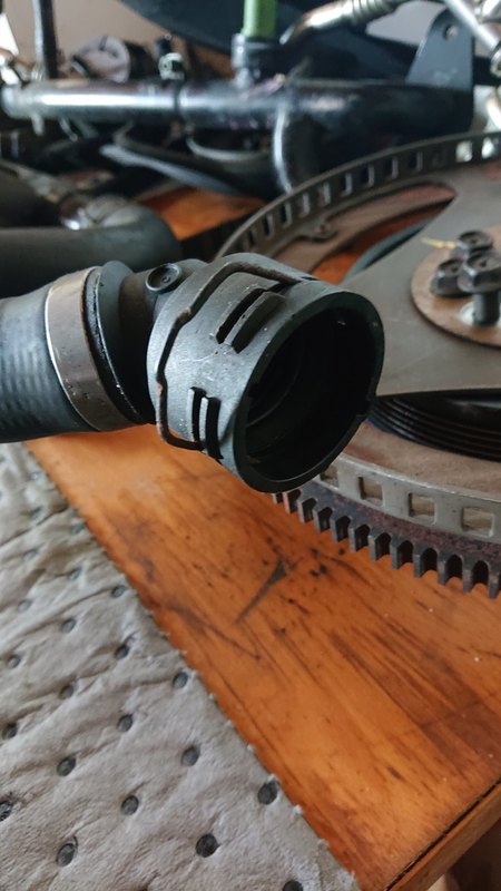

bon voila le truc est ce que quelqu un aurait le model et éventuellement me mesurer le diamètre du clips qui tient la durite supérieur radiateur j ai mis le mien sur orbite et space x n as pas prévu un décollage de suite  .en vous remerciant par avance
