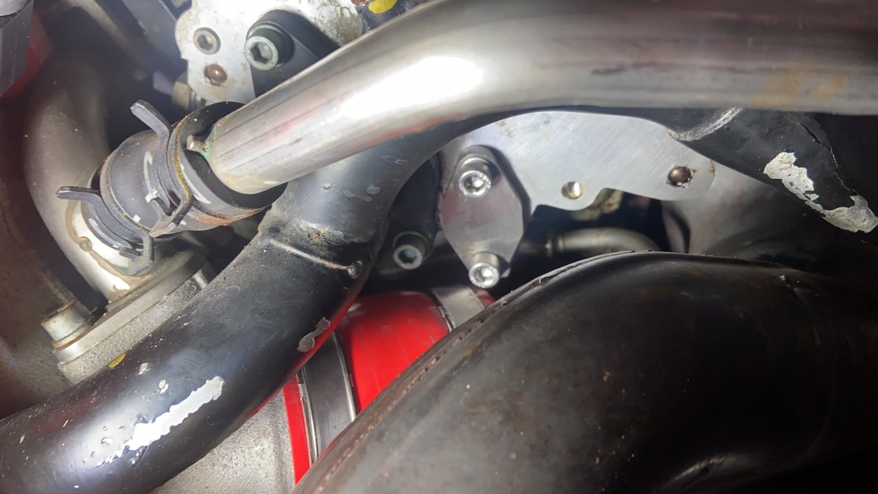

curieux de savoir si il y a un intérêt ou juste ajourer un poil le compartiment moteur
si j'ai bien compris ça tourne pas bien longtemps à froid mais ça peut nous mettre un défaut si c'est hs
Alors pour répondre à vos question intérêt aucun y a rien a y gagner sauf d éventuelle prise d air ou voyant default sur la pompe si elle se met à deconner
di fait de la suppression des cata j étais déjà obligé de repasser par le mode carto donc au point où j en suis j y vais gaiement.

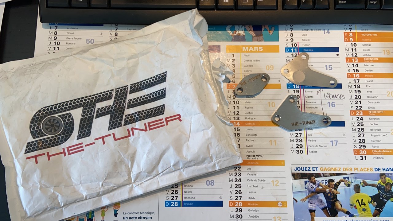

si un point sur lequel ça peut joue ça supprime les petites vannes derrière le moteur dont une qui gêne un peu pour sortir un cache culbuteur voilà la seule chose que je vois de bénéfiques sinon il me semble que @Abba à trouver un autre modèle de ce type de plaque à comparer quand il aura reçu

La pompe secondaire d'air était pour faire chauffer les cata rapidement sur de cour trajet. AP-Smiles_u1F61C.png
c est ca mais bon y a plus cata maintenant

Elles sont reçues 😀😉
Good job

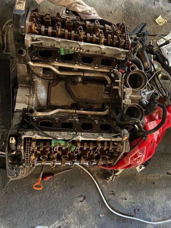

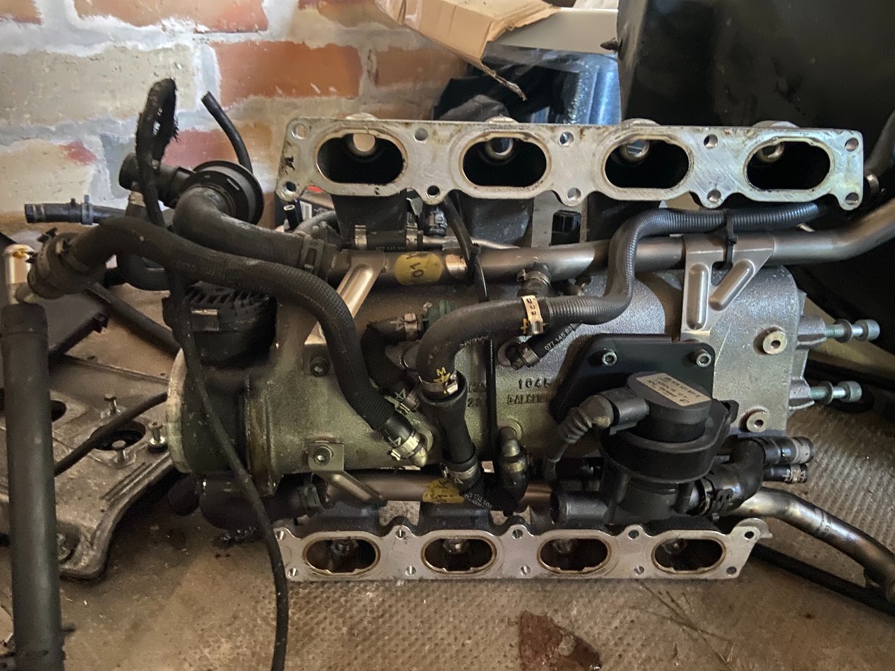

On continu dans la lance dépose du collecteur d admission pour rempl des joints par des joint phenolic et ensuite on attaquera le remontage
C est quand même un truc de fou ce moteur il y en a partout le moindre centimètre carré de ce moteur peut générer un pb
