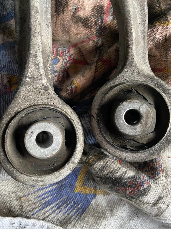

Salut à tous des petites news j ai dépose le berceau pour pouvoir remettre le moteur dessus avant qu il reprenne place dans son écrin et j ai dépose le bras avant supérieur afin de ch âgée les silent blocs comme vous allez pouvoir le voir ils sont pas au mieux de leur forme
Pourquoi pas en urethane
https://www.mtk-tuning.com/silentblocs-powerflex-black-series-audi-rs6-c5-253495.html#138928
Le train avant de la mini de madame y a eu droit tout les sillenblock en black séries avec des billettes neuve
C'est un vrai karting maintenant

Le 14/05/2021 à 19:01, "badboy" a dit :
Sur ton lien je vois des SB de barre stab en 29mm
Sur la mienne apparemment c'est du 27mm (en tout cas c'est ce que j'ai commandé :p ) : normal cette différence ? J'avais vérifié je sais plus trop où, et j'avais aussi trouvé 27mm
Ben maintenant les silentblocs sont commandés, je verrai bien quand je serai dessous. De toute façon je dois presque les déposer pour faire distri et ce qui va avec, je verrai s'ils  se montent. Pour les 6€ que ça m'a coûté, s'ils ne se montent pas je leur trouverai bien une utilité dans le jardin :D
