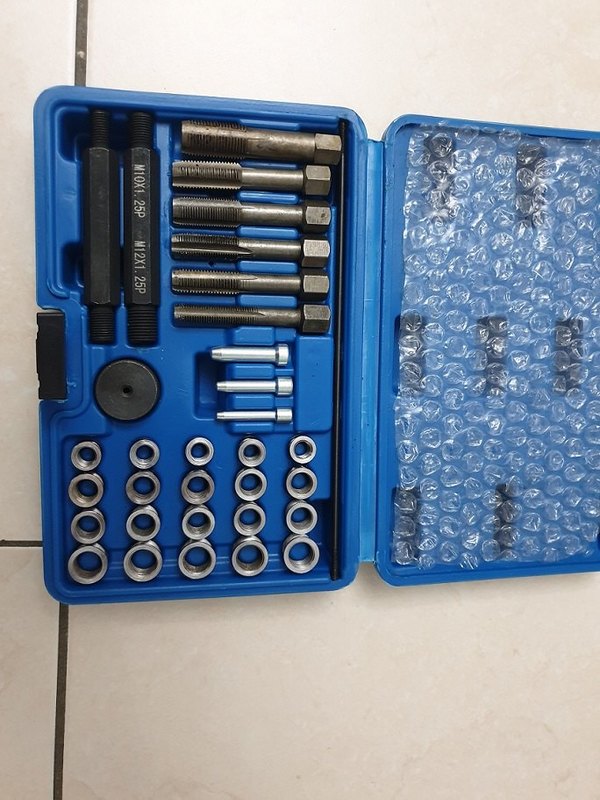

il faut acheté un kit de montage qui te permet de percer et de refaire le filetage sans démonter la culasse
ca implique de démonté la rampe a injection, admission etc... ca ce fait bien

Bonsoir,je suis de prêt ton aventure j'ai eu un problème similaire sur une bougie le filetage  de l'ancienne bougie qui est resté au fond du trou . En étant dans l'impossibilité de mettre la nouvelle bougie , j'ai remis l'ancienne en prenant le soins de de mettre un chiffon dessus avant de poser le cache moteur pour aller au boulot le temps de trouver une solution . L'allée c'est bien passé mais le retour en plein sur autoroute un bruit venant du moteur .La bougie a sauté même avec la pression du  chiffon  le cache moteur n'a pas tenu exploser en milles morceaux. J'ai fini par réglé mon problème avec cette outil.Ne prend pas de risque en roulant avec sans avoir trouver une solution.
il vendent un kit sur ebay (pour une bougie ca le fait sinon il faut remplacer les mèches livré par du plus solide)
pour c'était pas ce kit mais un similaire avec le quelle j'ai enlevez sans soucis (lui a des bougie de 8mn) nous c'est fait pour des 10mn donc pas de soucis) voir la vidéo de francois jusqu'au bout il explique parfaitement

le kit est sur ebay et coute une 30e d'euros

voici les news, samedi dernier coup de fil à un ami pour help wanted. il me dit qu' il connait un gars membre du caterham club france (mon pote en possède une ) qui est un passionné, et qui a refait entièrement une caterham accidentée bonne pour la casse. je dis ok , why not!!!
dimanche ils arrivent tous les deux, le pote de mon pote ,Sylvain, osculte l' A6 et me dit " c'est pas méchant, rien d' impossible", je dis ok. ils reviennent 10 minutes plus tard(oui Sylvain a son atelier à 5 minutes de chez moi ) et voilà mon A6 partie sur un plateau.
lundi, tite news,il a fait de la place autour de la bougie et me dit " demain je tourne et je fraise un outil pour la retirer"
mardi pas de news, petite frayeur: ou il a rien fait , ou il a fait et ça merde.
mercredi, bougie retirée, culasse fraisée pour coller un filetage correspondant à celui de la nouvelle bougie( ha oui au fait , la bougie était cassée et le filetage sérieusement abimé).il me dit "je laisse bien secher et si j' ai pas trop de taf pro, je remonte demain" ok super.
jeudi , coup de tel " si tu es chez toi , je te ramène ta voiture , elle est prète " avec en accompagnement une vidéo de la voiture moteur en marche . hiiiiiiiiiiihhhhhhaaaaaaaaaaaaaaaaaaaa " tu es un champion".MERCI Sylvain.
voili voilou tout est à nouveau en ordre de marche, avec un nouveau contact épinglé en rouge et sur ligné dans le tel mais au delà de ça, un nouvel ami hyper sympa....
