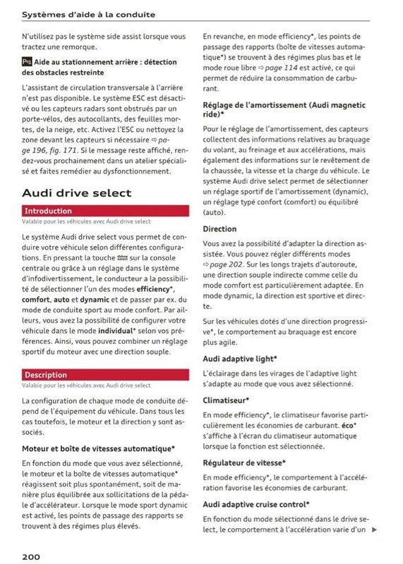

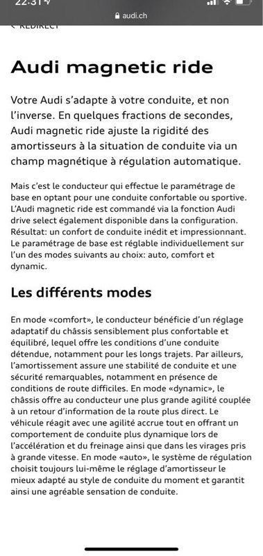

Le Magnetic Ride ne concerne que la suspension et son réglage, le drive sélect est de série sinon et permet de régler moteur/boîte, échappement, direction et peut être 1 autre truc... ;)
mais donc comment  se règle la suspension alors? C’est automatique ?
J’ai bien l’option ,Mais si je règle pas le mode individuel le magnetic ride n’est pas actif alors ? Car je ne l’ai pas configuré sur la mienne. J’utilise les modes de base.
Modifié par rouminet
Donc si tu as l’option pas de soucis ! Elle est active tout le temps : c’est juste que dans le mode individual tu peux régler auto/confort/dynamic pour la suspension si tu préfères avoir des réglages personnalisés de ton auto !
Qu’appelles tu les modes de base ? Confort auto et dynamic ?
il y a 9 minutes, mike1234560 a dit :
Oui c’est ca.
Oui c’est ca.
Ok donc selon le mode « de base » que tu choisis tu peux voir dans le tableau récapitulatif ci-dessus comment ça agir ta suspension magnétique

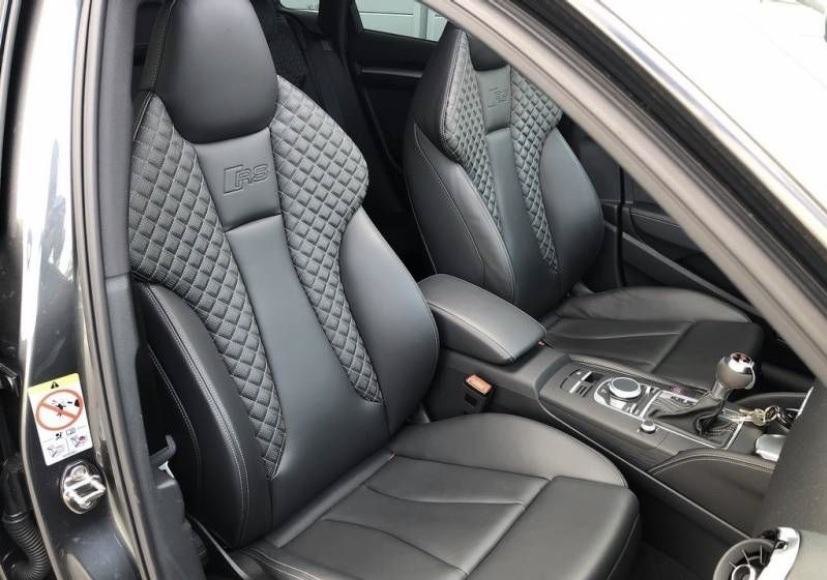

Je ne me lasse pas de regarder ces sièges ... ils sont vraiment beaux !!

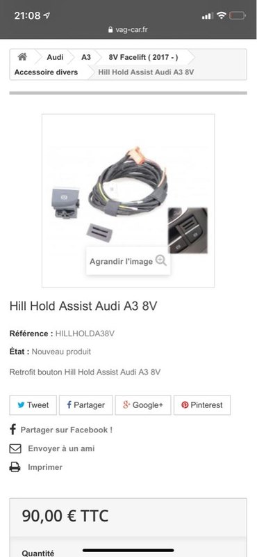

Et je me pose la question de rajouter en OEM le Hill Hold Assist, vous en pensez quoi ?

Quel intérêt ? Sachant qu on est toujours en première. Je connais pas trop cette option
  • Adore 1
sur une boite auto, quasiment aucun intérêt !
C’est ce que je me dis aussi
Je l’avais sur un SQ5 et S3 précédemment mais ça ne m’a pas laissé un grand souvenir ;)

Les différents modes jouent aussi sur le différentiel Quattro sport si tu as l'option.
Avec le drive sélect on peut régler le comportement du Quattro, ça c’est sûr, après Quattro sport ou pas ...
  • Aime 1
Il y a 15 heures, ClientAlexis a dit :
Pas de différentiel quattro sport sur la RS3.😉
Je ne me suis pas bien exprimé.
Mais avec les différents modes, on règle aussi le système Quattro entre "confort, auto et dynamic".

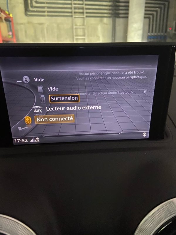

Petite question technique : ma prise USB à l’avant sous la commande de clim ne fonctionne pas, c’est noté « surtension », j’ai essayé avec deux câbles différents et rien n’y fait, à l’inverse la prise dans l’accoudoir marche bien ... des avis ? Merci !
Bon et bien c’était finalement assez simple ... après contrôle chez mon CC Audi, et bien la prise est cassée ! Donc elle est en cours de remplacement avec prise en charge par la concession qui m’a vendu l’auto. Voilà voilà...
