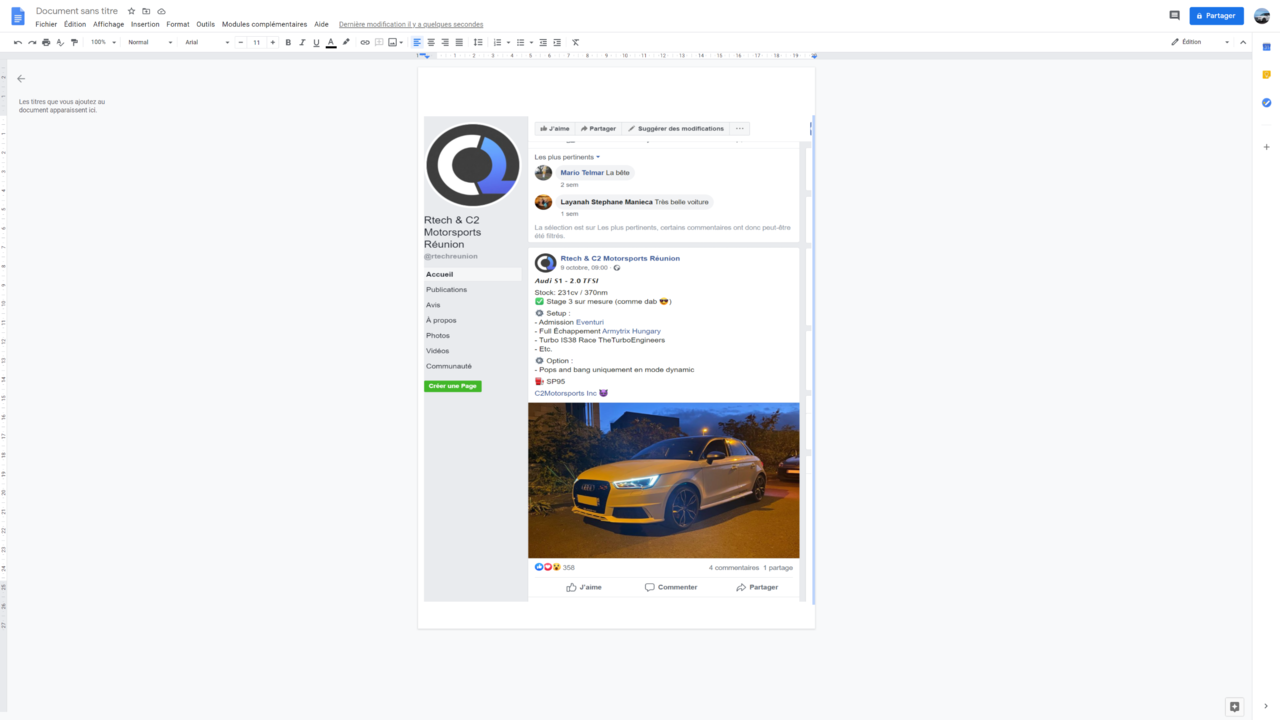

Salut à tous
Afin de pourvoir faire rouler la voiture de façon normal , j'ai fais une reprogrammation provisoire par C2 MOTORSPORT / RTECH REUNION.
Cela nous a pris une après midi pour faire les réglage nécessaire tous sa sur mesure.

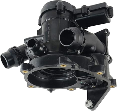

Il y a 1 heure, Golfman31 a dit :
C'est quoi le régulateur réfrigérant ?
Non je connais pas les magasins no les garages
Le bloc thermostatique qui régule la T° du moteur, culasse ... il fait aussi office de calorstat.
C'est une pièce complexe (en plastoc) qui a vu de nombreuses évolutions ...
Il y a 7 heures, Golfman31 a dit :
Pour illustrer
Le régulateur réfrigérant
Termostato refrigerante 06L121111 06L121005A 06L121012: Amazon.es: Coche y  moto
Pompe à eau
Bomba de agua para VW Golf VII Hatchback (5G1, BQ1, BE1, BE2) modelo 2.0GTI  220 CV CHHB de 2013
AP-Smiles_u1F60A.png Pour illustrer le fonctionnement de cette pièce complexe  de nos moteurs EA888/3 ...
