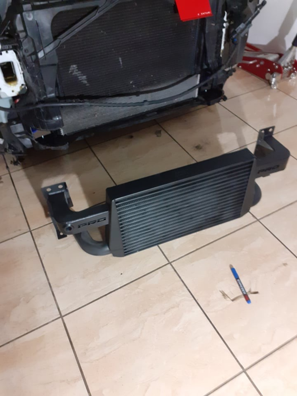

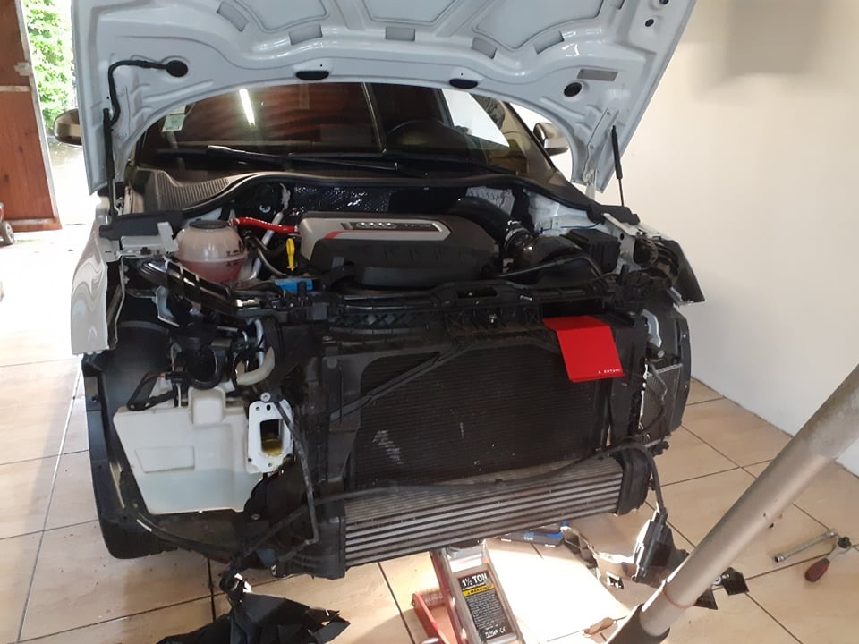

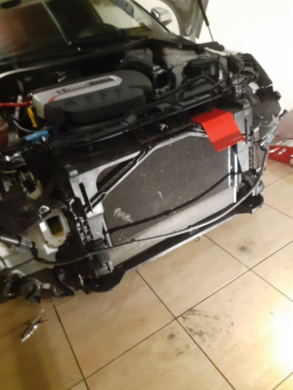

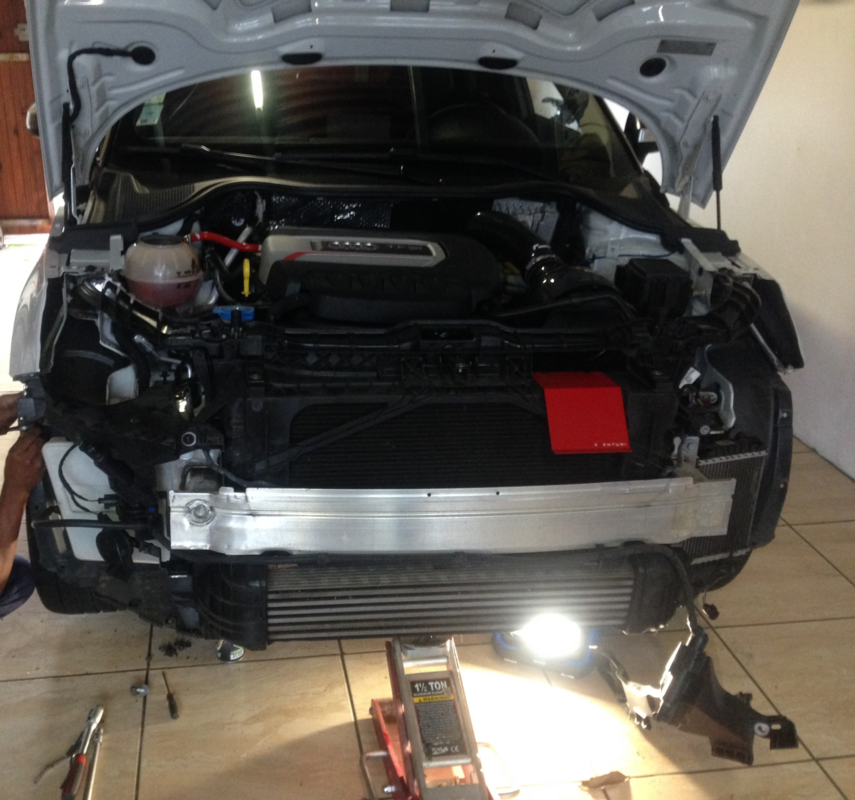

Dans le cadre de faire baisser les températures au niveau de l'admission
Remplacement de l’échangeur d'air
Marque : PRO ALLOY  spécifique pour S1
Surface de refroidissement 113 % plus grand que celui de l'origine
Photos de montage arriverons plus tard
Le 19/04/2020 à 11:47, Gilloubigniou a dit :
:AP-Smiles_u1F60E:  2,2 fois plus gros que celui d'origine, par contre, faut pas frapper avec, car plus de poutre de protection ...
C'est pour ça j'ai investit dans des kit gros frein :AP-Smiles_u1F923: :AP-Smiles_u1F923::AP-Smiles_u1F923:
Voici quelque photo du montage de l'échangeur
L' échangeur d'origine est retiré
Voici le résultat final avant de remettre le pare choc
On étais à 2 personnes et sa nous a pris 6h tranquille  pour faire le montage

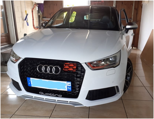

Bonjour à tous
Voici le montage de la calandre type RS sur la S1
Montage assez long et très délicat pour ne pas casser le plastique du parechoc
Merci à vous
Cela n'a pas été facile ,mais réalisable par soit même , sa m'a pris 4 h pour le montage.
Le seul point négatif fut le positionnement des capteurs qui pointe légèrement vers le bas ,
cela me fait bipper la face avant au milieu , je le corrigerais plus tard.

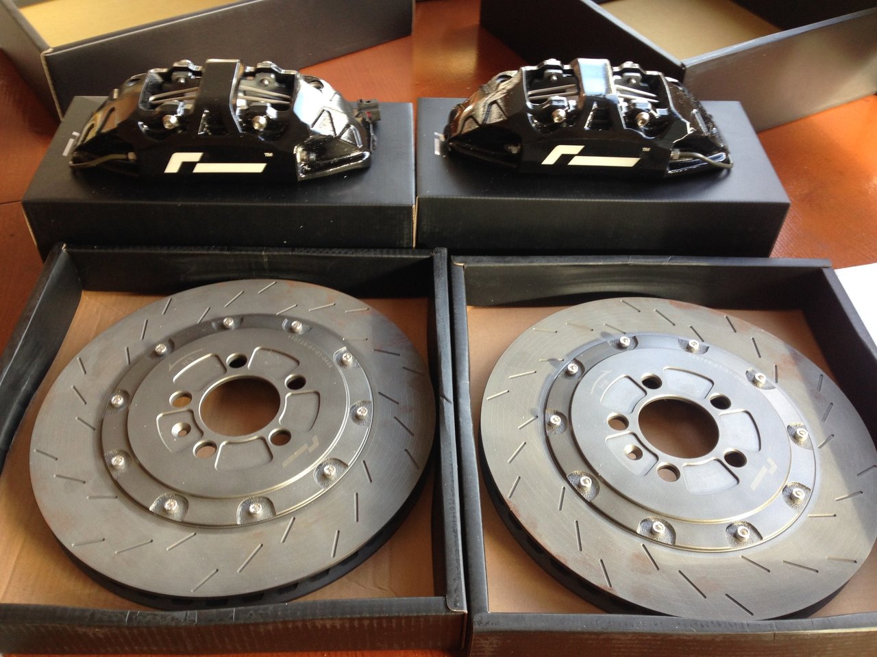

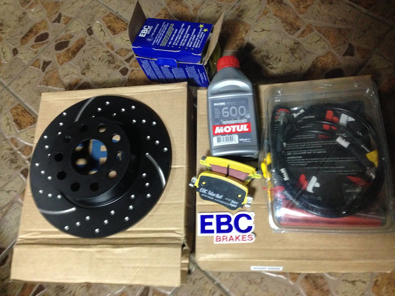

Réception de mes upgrade de frein avant et arrière
Frein avant de marque RACINGLINE spécifique AUDI S1
ETRIER 4 PISTONS
DISQUE 330 MM
DURITE AVIATION
JANTE de 18 pouce minimum pour le montage
Gain de poids par rapport à l'origine
FREIN ARRIÈRE
L' étrier reste d'origine
Disque pré percé et rainuré EBC BRAKES dimension  d'origine 272 mm
Plaquette EBC BRAKES YELLOW STUFF montage sur étrier d'origine
Durite aviation Hose technik
Pour le liquide de frein c'est Motul RBF 600
Ouais, de belles pièces Kevin.
Je ne pense pas que les freins Racingline demandent du 18' mini, car tu ne changes pas beaucoup de diamètre. Le 17' doit passer aussi.
Modifié par Gilloubigniou
orthographe
Il y a 13 heures, Gilloubigniou a dit :
Salut Gilles ,
tu as raison sa passe sur des jantes de 17, avec des cales de 7mm obligatoirement ,  je viens d'avoir la confirmation avec racinline.

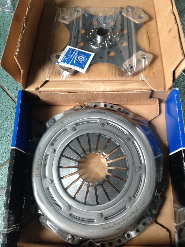

- Embrayage Sachs (disque + plateau)

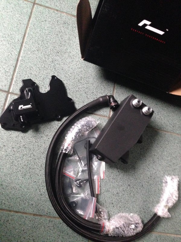

- Récupérateur d'huile Version2  RACINGLINE sans délocalisation lave glace destiné pour golf7 gti/ R/ s3/ seat cupra

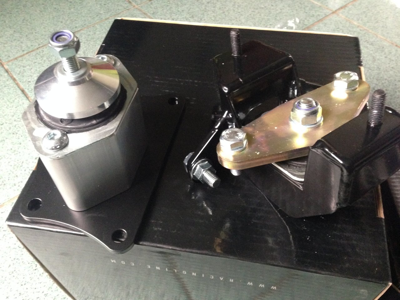

- Support moteur et support boite neuf

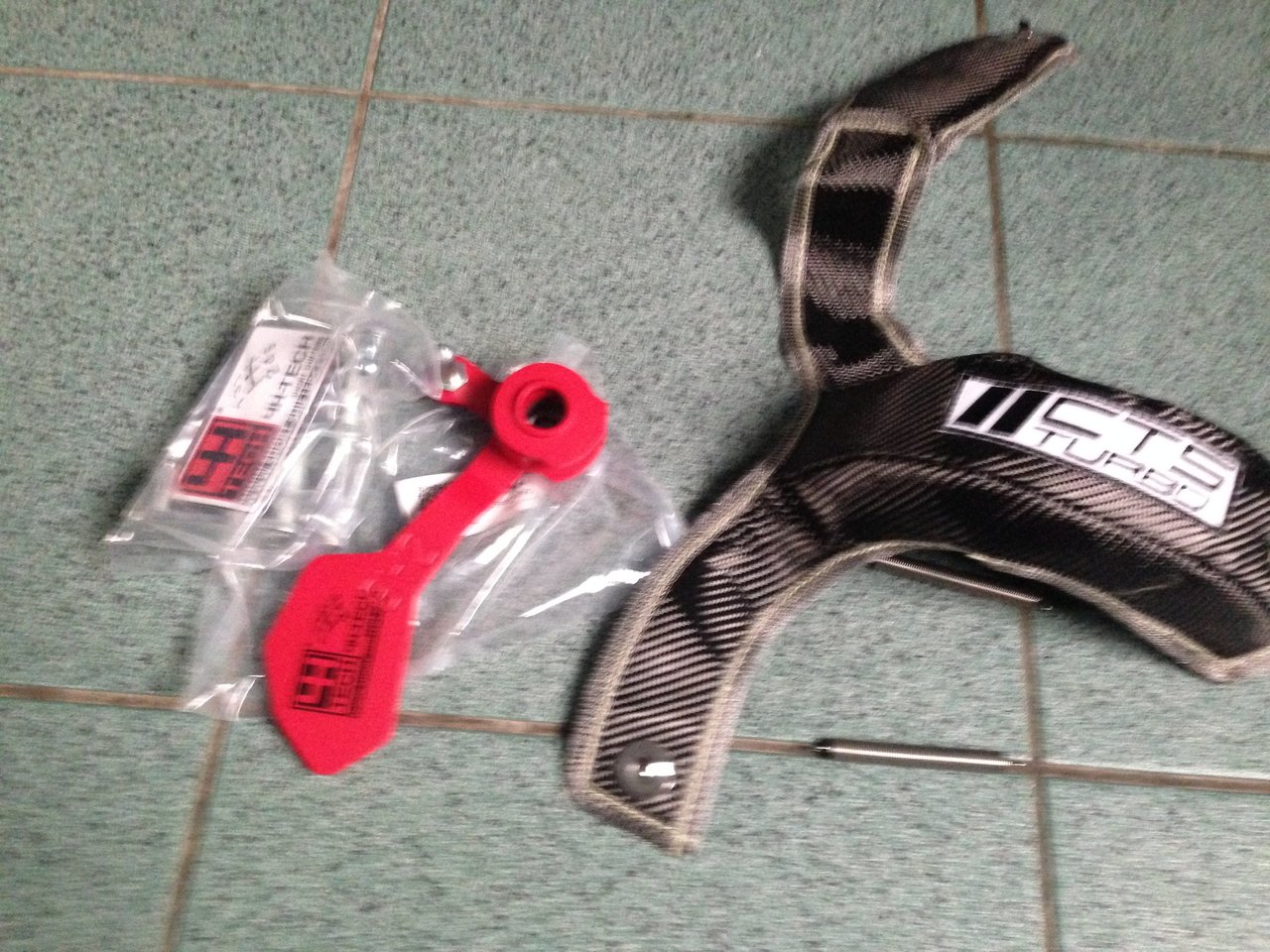

- Short shifter
-Chaussette de turbo CTS pour  IS12 / IS20 / IS38

Pourrais tu préciser le fabricant de tes supports moteurs ? Ils sont posés sur une boite Racingline, mais je ne pense pas que ce soit du matériel de chez eux.
Autre question : pourquoi uniquement le support moteur et le support de boite ? Il y a un anti-cabrage dessous le moteur aussi... Pourquoi pas lui ?

Et tant qu'on y est, j'ai vu les photos de ton embrayage, c'est du costaud, bravo !... Par contre, tu gardes le volant moteur d'origine qui est un bimasse pas très fiable il me semble ou tu le remplaces également ?

Pour te répondre c'est des support renforcé vibra technics , elle ne sont pas de racingline , j'ai juste posé sur le carton racingline pour la foto
Le support anti cabrage je l'ai déjà installé sur la s1 .
Il me manquait juste le support boite et moteur pour compléter.
Je te donne mon ressenti sur le support anti cabrage renforcé que je roule avec depuis un pti moment,
La différence tu le sentira au passage de vitesse , le mouvement du moteur est diminué et moins de lag sur les rétrogradage et passage de vitesse.
l’inconvénient principal c'est que tu perd en confort et il y a de la vibration dans l'habitacle tous sa uniquement à l’arrêt(surtout moteur à froid). En roulant le confort est normal.
Je compte rester sur le volant moteur bimasse d'origine, mais je mettrai un neuf lors du remplacement
Comme tu verra sur la foto de l'embrayage le choix de rester sur le volant bimasse c'est que j'ai un disque embrayage non amorti , et je voudrais gardé le peu de confort au niveau de l'embrayage.
Pour le moment je ne trouve pas de volant moteur renforcé sépécifique S1
à part le kit sachs en volant moteur monomasse et disque amorti mais l'encaissement du couple est un peu juste (530nm) pour moi

@Jpda Le volant bimasse reste, sinon le disc serait amorti. C'est le gros pb de choix pour les couples élevés .
