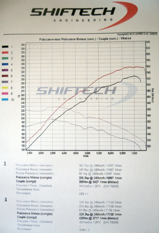

Tiens je te mets l'image d'une courbe d'une S5 V8 mais le principe reste le même.
Les CV max  sont obtenus entre 6700 et 7200trs, et les Nm max entre 3500 et 4000 trs.
