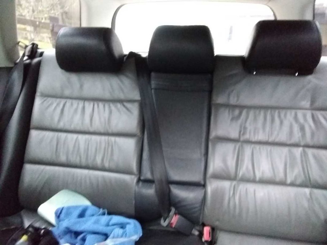

Ca y est elle est là !
Bon, j'ai fait 750 d'une traite pour la rapatrier à la maison, et elle roule plutôt bien. Je pense que les freins sont à faire, et la géométrie aussi. Par contre qu'est ce que ça boit !!
Elle n'est pas dans un état reluisant, la carrosserie est correcte, par contre les plastiques extérieurs/pare chocs ont pas mal souffert. L'intérieur est dégueulasse, il mérite un bon coup de décrassage. Le cuir, sous la couche de m..de est nickel, les plastiques aussi. Il y a juste le plancher de coffre à changer (déjà commandé), une grille de HP flinguée sur la portière arrière coté passager (là je cherche mais introuvable. Si quelqu'un a un filon je suis preneur), le rétro intérieur tout mort et le comodo de phares à remplacer. Les boutons de la console de clim sont impec !
Le GPS fonctionne impeccable et elle m'a été vendue avec la cartographie DVD 2017.
Elle a actuellement 235 000km. Je sais qu'elle n'en fera pas 100 000 de plus, mais je lui demande juste de me dépanner un an ou deux. le moteur tourne comme une horloge, a démarré au 1/4 de tour ce matin par -3° et la boite fonctionne normalement.
