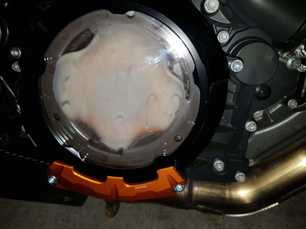

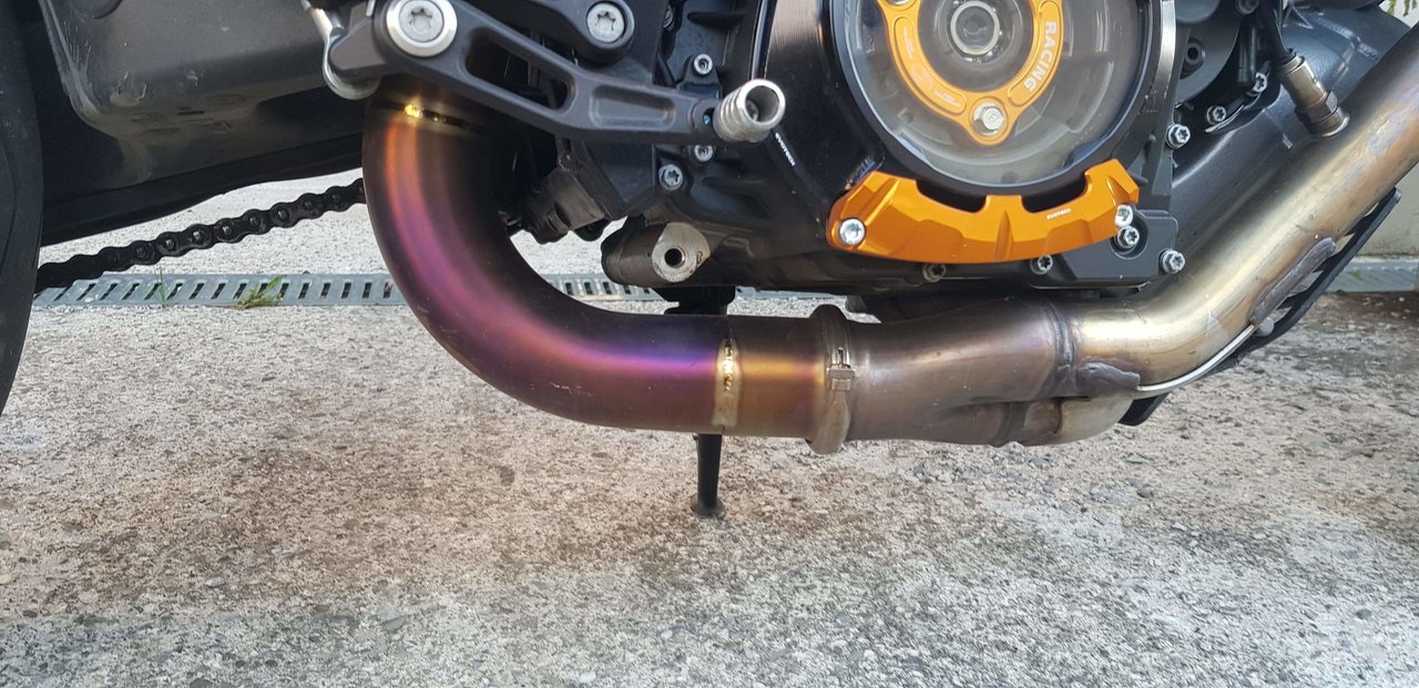

Pour exemple, sur la moto d'un ami. Sans 300V et avec 300v... Vous noterez la condensation sans...
