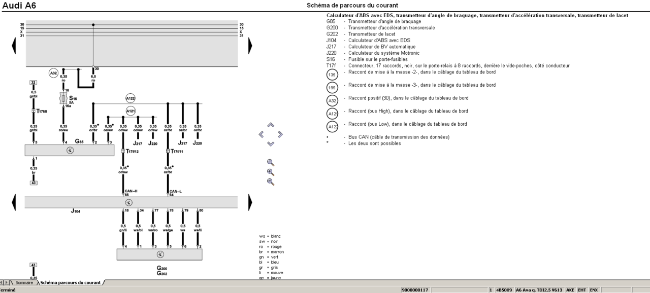

allez, un peu interprétation...
le capteur G85 a manifestement 5 fils...
un marron à la masse
un gris/bleu vers le calculateur ABS
un rouge/noir au positif 12 V
un orange/brun vers le can low
un organe/noir vers le can high
volant démonté, airbag débranché, contact mis, tu peux tester au multimetre...
pour le rouge/noir au voltmetre et à la masse tu auras +12
contact eteint
position ohm metre pour le brun vers une vis de carrosserie
calculateur abs, au ohm metre, depuis le calculateur, fil gris bleu, tester la continuité au ohm metre...
compteur fil orange/brun et orange/noir en ohm metre.
Modifié par alfnomad
Merci car perso le schéma je comprennai rien
Après je comprend pas trop la procédure de test
Les 12 v OK mais le test de continuité ???
un ohm mètre (ou une position ohm mètre au multimètre) est un dispositif qui va mesurer la résistance (ou l'impédance freq= variable, mais ça c'est une autre histoire) d'un circuit électrique...
En général, on dispose d'un multimètre qui a plusieurs position de test de résistances (indiquées par le symbole grec "omega")
l'une de ces positions  permet de tester la continuité d'une diode (qui doit conduire le courant dans un sens et avoir une résistance infinie dans l'autre sens)...
en général, le choix de cette position a l'avantage de faire biiiiippppp quand le courant passe.... donc, pour tester la continuité du circuit... tu place le multimetre dans la bonne position, celle avec un symbole qui fait   """  --->|---   """
pour voir si ca marche, tu fais contact entre les 2 fils de ton multimètre (et la BIIIPPPP)... si ya pas de buzer, le compteur s'affole mais ça veux dire la même chose...
pour tester la continuité entre 2 points, tu te branche par exemple sur le fil marron de ton capteur d'angle de braquage, et vers une partie reliée à la masse... à savoir n'importe quelle vis de carrosserie... et hop! si ca bip, c'est que ton fil marron est bien à la masse...
pour le orange brun, tu trouves un autre orange et brun derrière le compteur... et tu fais pareil...  si ça bip... c'est que le fil n'est pas coupé...
si les 5 fils fonctionnent... faudra sans doute rechanger ton capteur...

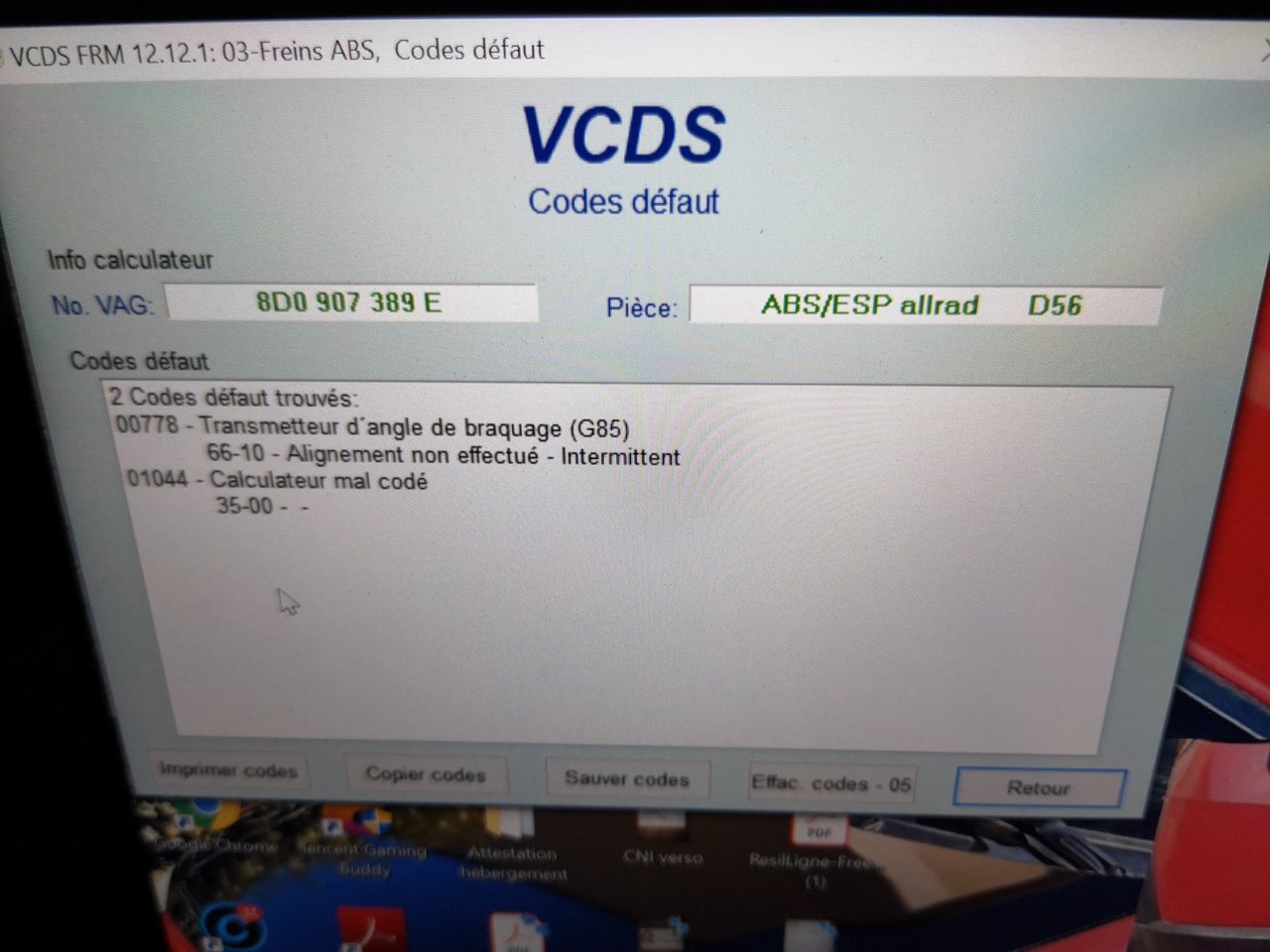

Voilà mon retour
En faite il n'y avait même pas de fusible sur le support 16.
J ai mis un fusible maintenant voici mes erreurs.
J'ai essayé de recoder le boîtier abs mais sans succès
Voici les autres photos que j ai prise
Si une personne peux me donner les codes d accès et le code pour le boitier
Moi j avai 07557 pour accès et 06257 pour le boîtier mais ça ne marche pas

Tu n'as rien changer pour arriver à coder ton calculateur
Codage réussi en deconnectant la fiche du bloc abs
Il me reste plus qu'à faire la precedure de fin mais je la connais pas
AutodiagnosticTarage à zéro du capteur d'angle de braquage -G85
Le tarage à zéro du capteur d'angle de braquage -G85 doit être effectué avec une précision de ± 5
degrés.
 ‒ Lancer le véhicule.
 ‒ Tourner le volant d'un tour vers la droite et d'un tour vers la gauche.
‒ Faire un bref parcours d'essai sur une surface plane. Conduire en ligne droite et à une vitesse
inférieure à 20 km/h.
 ‒ Si le volant est droit lors du parcours d'essai, arrêter le véhicule en trajectoire de ligne droite.
 ‒ Effectuer alors le tarage à zéro
 Veiller à ce que le volant ne soit plus déréglé.
 Ne pas couper l'allumage !
‒ Raccorder le système de diagnostic VCDS
 sélectionner "Electronique des freins" en entrant l'adresse 03
‒  sélectionner la fonction  04 "Réglage de base "
Appuyer sur les touches 0, 0 et 1 et valider
--terminé
-- Contrôler la position zéro à l'aide de la fonction 08 "Lire le bloc de valeurs de
mesure" groupe 05
