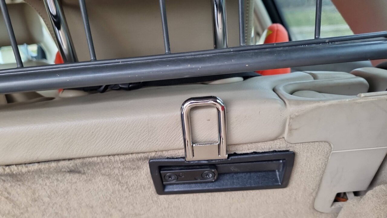

Bonjour et désolé pour le déterrage.
merci @Flybe merci pour la trouvaille
la question de @Goob était pour une a6 c6 de 2010 comme la mienne, donc la génération précédente.  (d'ailleurs @Goob si tu as tenté je suis preneur de la réponse)
Est ce que l'un de ceux qui ont fait le rétrofit (ou même un possesseur de c7 sans le rétrofit fait) pourrait mesurer l'entraxe des vis ainsi que les dimensions du cache, j'ai une A6 C6 et j'aimerai faire ce rétrofit pour le coté droit et les pièces semblent identiques visuellement et d'après les éclatés A6 C6 2010: https://audi.7zap.com/fr/rdw/audi+a6+avant/a6/2010-648/8/861-861010/#3 ref cache 8E9861711A
A6 C7 2012: https://audi.7zap.com/fr/rdw/audi+a6+avant/a6/2012-717/8/861-861010/#3 ref cache 8K9861711
le références sont quasi identiques 8E9861711A vs 8K9861711
la pièce sur C6 Avant 2010
si ça correspond en taille je vais le commander et vous ferai un retour
Merci d'avance!
Le 02/12/2023 à 20:31, nicolassco a dit :
les dimensions correspondent, je n'ai pas pris le cache par contre (peut être plus tard, j'ai découpé un peu le cache en attendant mais l'épaisseur de la plaque déforme un peu le cache). en tout cas ça fait le taf

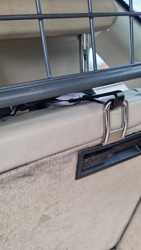

Merci pour ce beau sujet, le retrofit droit vient d'être effectué ! Effectivment, c'est simple comme bonjour...
Je n'ose pas attaquer la gauche car je ne sens rien sous la moquette du dossier, je ne sais pas par ou commencer la découpe...
Avons-nous quelqu'un de plus courageux que moi qui s'est lancé ?
