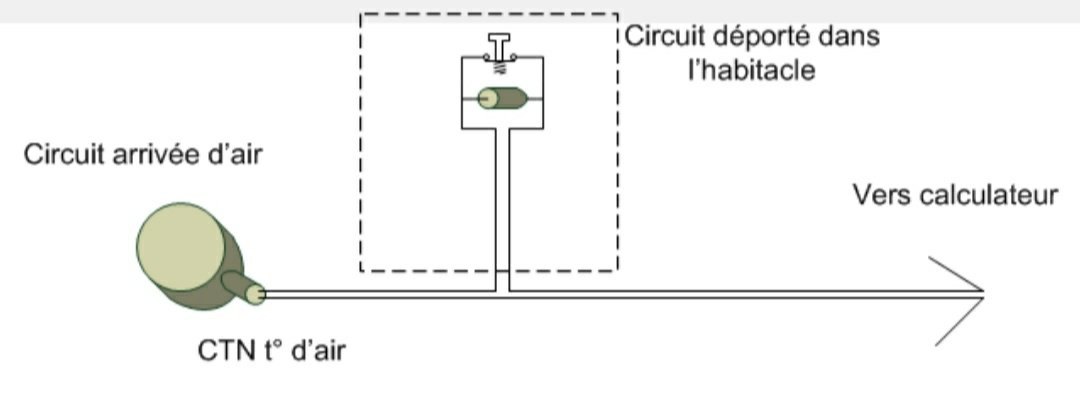

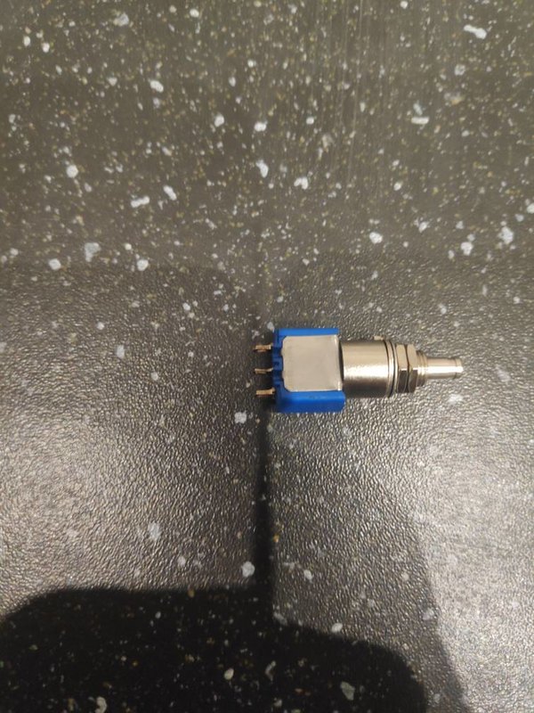

Salut la team tout est dans le titre pour les démarrages à froid de toutes nos charettes, j'avais potasser un peu tout ça il ressort pas mal de montage un potentiomètre que l'on monte en série de la sonde de température qui fait croire au calculateur qu'il fait très froid et force plus d'injection de carburant , c'est le principe d'un vieux starter de ce que j'ai pu lire, mais problème de ce montage il faut pas l'oublier après démarrage étant tête en l'air ce n'est pas pour moi , j'avais trouver aussi Relay temporise sur la commande démarreur pas mal automatique mais problème même à chaud quand on démarre ça actionné le Relay et décalle la valeur de sonde pas top, j'ai opter pour un système simple emprunter sur eBay j'ai joint les photo un bouton poussoir NC fermer au repos et une résistance 22k 1/4 w on monte l'ensemble en parallèle, si on n'actionne pas le poussoir le courant passe dans le fil du moins le poussoir donc direct pas de changement, enn démarrant on maintient le poussoir ce qui court-circuite le câblage et obligé le passage par la résistance on décalle la valeur de température une fois démarrer on relâche et tout revient à la normale simple et efficace j'ai commence à monte l'Inter sur le tablier je mettrai la suite avec le câblage 773478913791433ebdb4ebdda8e359bd.jpgca9226dfc9b3e6f58b7a1ce43b5905e7.jpg0081de5bcc2bcbe604918d4a7a49dc42.jpg2f01ccc969c52de260bad074b5ebfa5d.jpg3f337c2b2ae7309d493848a28b5e5b1c.jpgaf326c16307353ae2d32bbf9f1552080.jpg

je peux me tromper mais il me semble qu'une reprog e85 digne de ce nom est justement censée faire le travail en enrichissant le mélange à froid, bref a priori pas besoin de boitier extérieur. Après faut pas rêver, les démarrages ethanol sont toujours un peu plus laborieux... ;)
Pour ma part ma carto va bien quand il fait pas trop froid 1 ou 2 tour de clé, elle tourne impeccablement à tous les régimes pas mal d'ami se sont casse les dents ils avais pas reconnue l'odeur c'est vrai c'est pas très difficile à cerné mais bon, c'est pour dire qu'elle tourne à merveille si ce n'est des qu'il commence à faire plus frais la c'est Bagdad 3/4 voir hier 6 tours de clés , en fouillant sur le net et des avis je n'ai pas vu ou Lu de proprio ne pas batailler avec le démarrage à froid même cartographié, ou alors il y a peu être comme tu l'indique des mappeur plus pointu et compétent pour ajuster ces paramètres si toutefois cela est possible

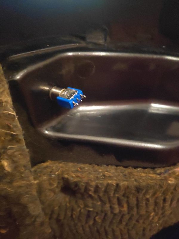

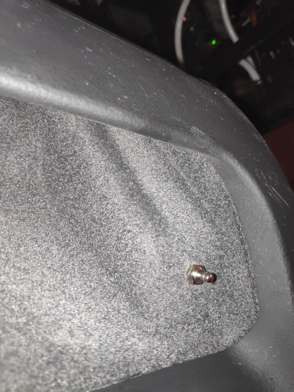

Je me suis mal exprimé, j'ai installer avec un file volant sans installation en fixe sur des éléments intérieur.
Mon objectif et d'exploiter un point d'installation (bouton ou autre disponible) du type molette du réglage de hauteur des phares ou il y a la place AP-Smiles_u1F61C.png, plus classe non
