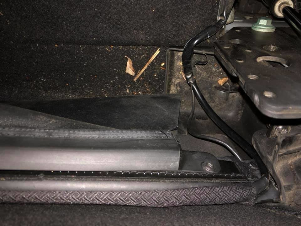

Comme vous pouvez-vous le voir sur la photo jointe, la capote à un problème au niveau du pointe d'attache côté passager :
Pour le moment, pas de problème d'infiltration d'eau et tout semble fonctionner correctement.
Je me demande si c'est "grâve docteur" et surtout s'il est nécessaire d'intervenir et comment :)

Salut, ce que je vois surtout, et j’ai eu le même problème... c’est que la gouttière de la capote est complètement décollée
normal avec le temps, il s’agit d’un autocollant double face
moi comme un gros fou je me suis tapé toute l’armature à sortir alors que c’est faisable sans

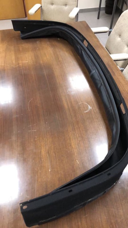

Donc,
La pièce qui te chagrine, c'est celle référencée 26
Elle est constituée de 3 parties
  • Une partie fixe en plastique dur clipsé sur le châssis
  • Une bande autocollante double face
  • Une partie souple, la gouttière qui guide l'eau vers les exutoires dans les ailes
Donc là où moi je me suis fais couillonner car je pensais que pour démonter il fallait enlever la capote et son mécanisme... je l'ai fait et j'ai galérer à remonter...
Alors voilà le truc, la gouttière est juste clipsée façon joint sur carrosserie, pour la retirer il faut fermer la capote et retirer tranquillement le joint au mécanisme de capote dans l'espace sous la vitre, c'est très simple, j'espère me faire comprendre...
Après tu ouvres la capote, tu repères les lignes sur les supports d'arrêts de mécanisme pour les remettre aux mêmes emplacements
Tu démontes toutes les vis et retires la sangle et les supports.
Il faut après enlever le joint de carrosserie (facile aussi) sur la zone qui va du haut de la portière gauche à la droite
Après tu te procures une pince ou une fourche de déclipsage pour retirer les clips de maintient de la partie en plastique, attention les clips seront morts et tu devras impérativement remettre la référence ekta dispo chez audi et uniquement chez audi, plusieurs réf identiques mais seules les oem sont OK, crois moi...
Normalement, tu pourras retirer l'ensemble avec ta gouttière en vrac.
Tu décolles la partie souple et tu nettoies à fond les deux pièces à l'acétone, la réf du double face est toujours dispo chez audi, tu recolles les deux et voilà

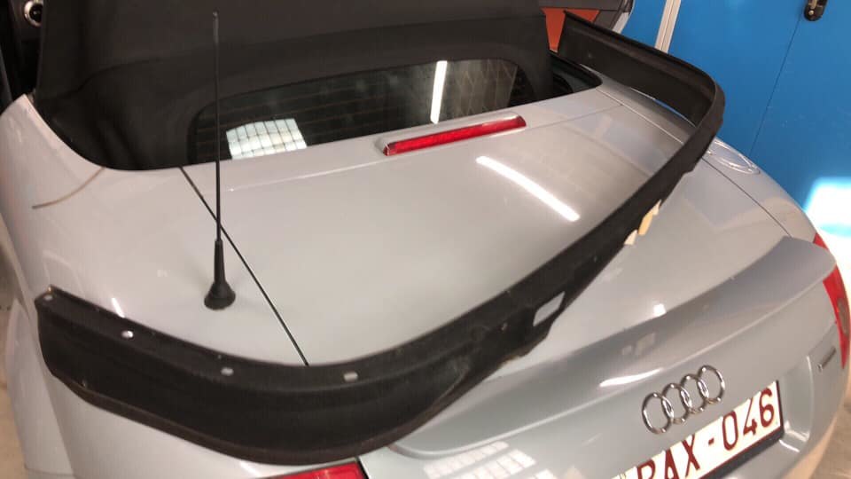

Lorsque vous voyez ce genre de problème voir 1er photo, cela veut dire que l’élément en question est décollé.
C’est réparable et à moindre coût, un peu de colle.

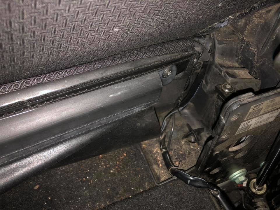

Photos pour illustrer

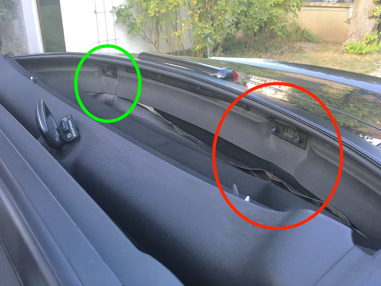

Bien contrôler si l'évacuation est libre, voir photo ci-après, l'orifice sous la croix
